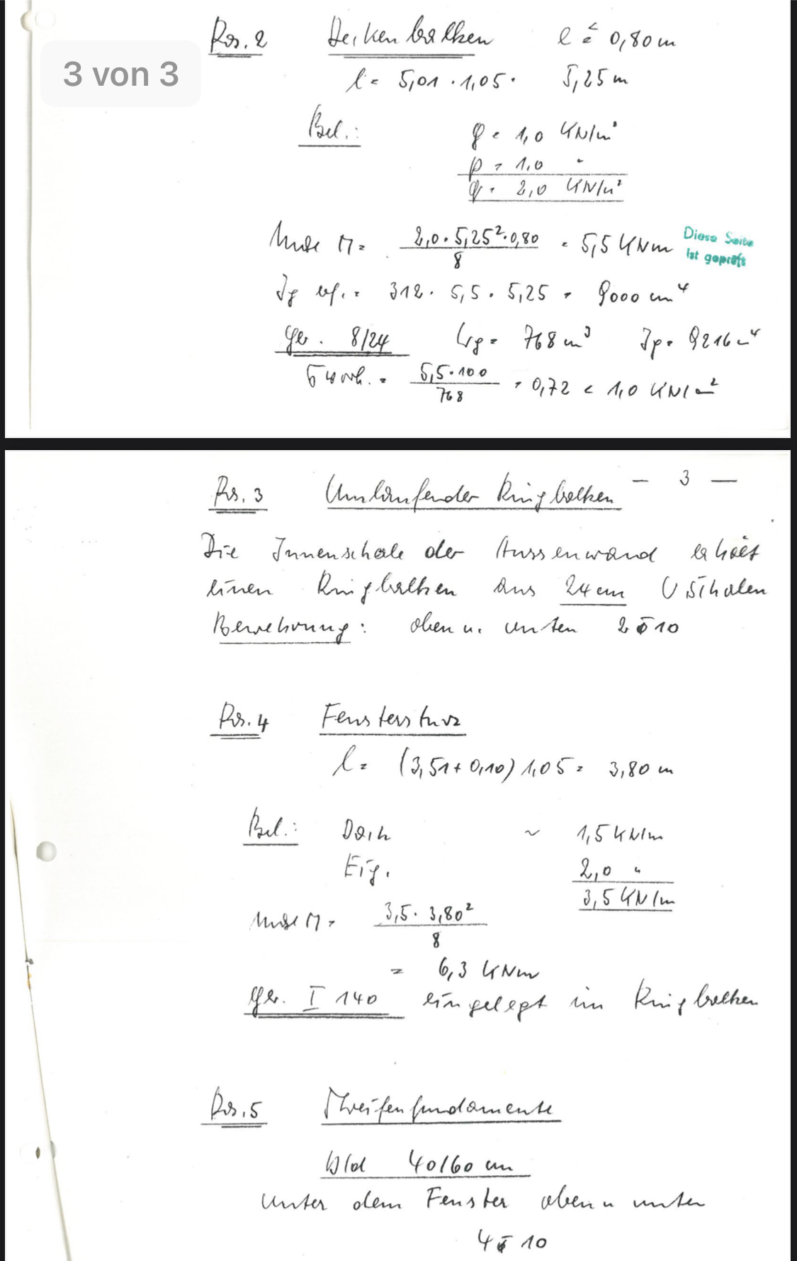

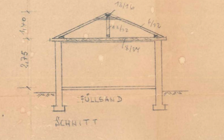

    in unserem Haus von 1965 wurde nachträglich eine Fußbodenheizung verlegt. Der ursprüngliche Teil des Hauses ist voll unterkellert. Damit die Wärme hier nicht nach unten abhaut, wurde die Kellerdecke mit 8cm Steinwolle gedämmt. Zusätzlich haben wir einen kleinen Anbau. Auch hier liegt die Fußboden Heizung. Leider ist diese dort nur mit 2cm XPS + 1cm EPS gedämmt. Besteht die Möglichkeit hier die Bodenplatte nachträglich gescheit von unten zu dämmen?
    Hierzu noch beiliegende Infos aus den Bauunterlagen.

    Achso der Anbau hat Außenmaße von 4,40x4,56 und ist so gebaut, dass die Bodenplatte ca 0,75m über dem Erdreich liegt. Meine Idee wäre jetzt, dass ich das Mauerwerk von vorne öffne und die Bodenplatte ähnlich wie bei einem Kriechkeller unterhöhle?

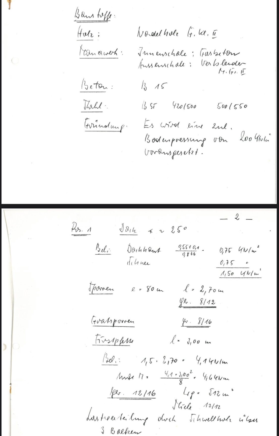

    Ich sehe in der Statik keine Angaben zur Bodenplatte. Von daher ist davon auszugehen, dass die auf dem Füllsand aufliegt und von diesem gestützt wird. Dann möchtest du nicht in dem Hohlraum sein, wenn die Platte nicht mehr gestützt wird und unter ihrem Eigengewicht zusammenbricht. (Mal ganz abgesehen von der praktischen Umsetzbarkeit)

    Ok top. Die Antwort langt mir. Dann lass ich da die Finger von.
