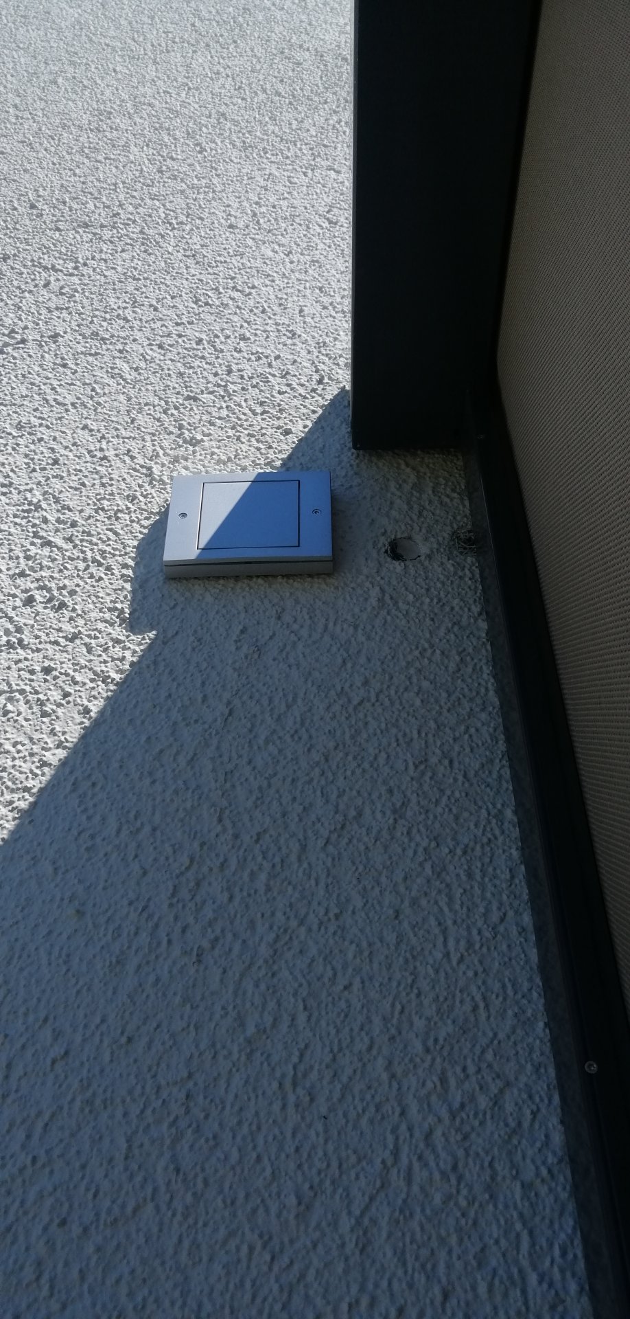

    wir haben uns eine Terrassenüberdachtung samt Markisen gegönnt. Nun ist allerdings die beim Bau installierte Verteilerdose zu weit von den Anschlüssen der Markise weg. Wie auf dem Bild zu sehen, geht aus der Verteilerdose ein Leerrohr, welches ich gerne ca. 5 - 10 cm mittels Verbindungsmuffe verlängern möchte, so dass das Leerrohr innerhalb der Führungsschien der Vertikalmarkise zum Vorschein kommt.
    Für mich stellt sich nun die Frage ob ich den Putz einfach öffenen kann, das Leerrohr verlängern und den Putz im Anschluss wieder verschließen? Wenn ja, muss der Putz zwingend durch verputzen geschlossen werden oder kann ich die offene Stelle auch mit Außenspachtel, Acryl oder ähnlichem verfüllen?
    Bin mir unsicher wie ich den entstehenden Schlitz wieder verschließen soll.....
    Danke für die Unterstützung.

    Traust Du Dir zu, diese Struktur in genau diesem Farbton händisch wieder herzustellen?
    Ich habe bei mir von der Fensterlaibung aus mit einer Stockschraube auf einer Gewindestange knapp 1,5m durchs WDVS bis zur Steckdose gebohrt.

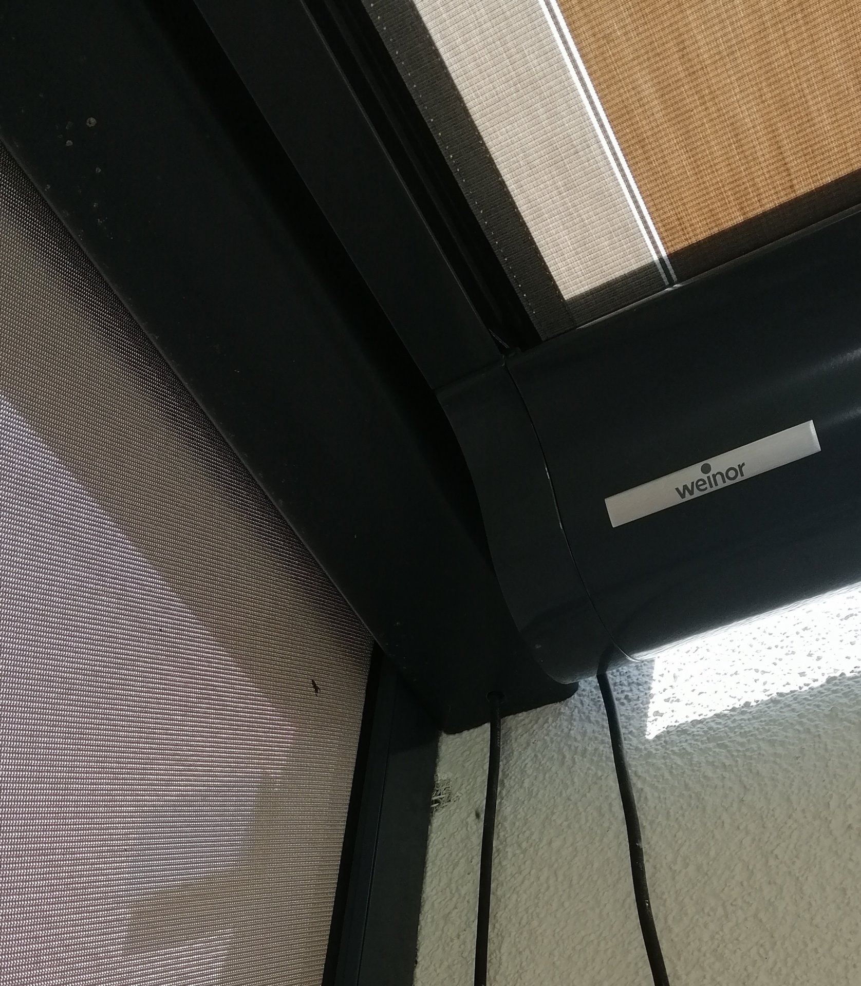

    Ich vermute nicht, das ich es so identisch hinbekomme, dass man am Ende nichts mehr sieht. Problem ist, das ich die zwei Kabel unter der Schiene der Vertikalmarkise hindurch führen muss um sie in das Leehrrohr zu bekommen, welches in die Verteilerdose mündet. Ich glaube mit einer Bohrung werde ich es nicht hin bekommen. Zumindest weiß ich im Moment nicht wie. Auf der anderen Seite der Schiene sieht es so aus: IMG_20220703_132349.jpg

    Ich hatte vorhin die fünf Zentimeter überlesen und das Bild am Handy bei Sonnenschein nicht richtig erkannt.
    Die Hälfte der Strecke hast Du ja schon malträtiert, nun kannst Die die zwei Zentimeter rechts und links davon auch noch aufschneiden.
    Wenn Du nicht gänzlich unbegabt bist, dann kannst Du das mit Außenspachtel, Lanzett und Tupfer einigermaßen unsichtbar hinbekommen.
