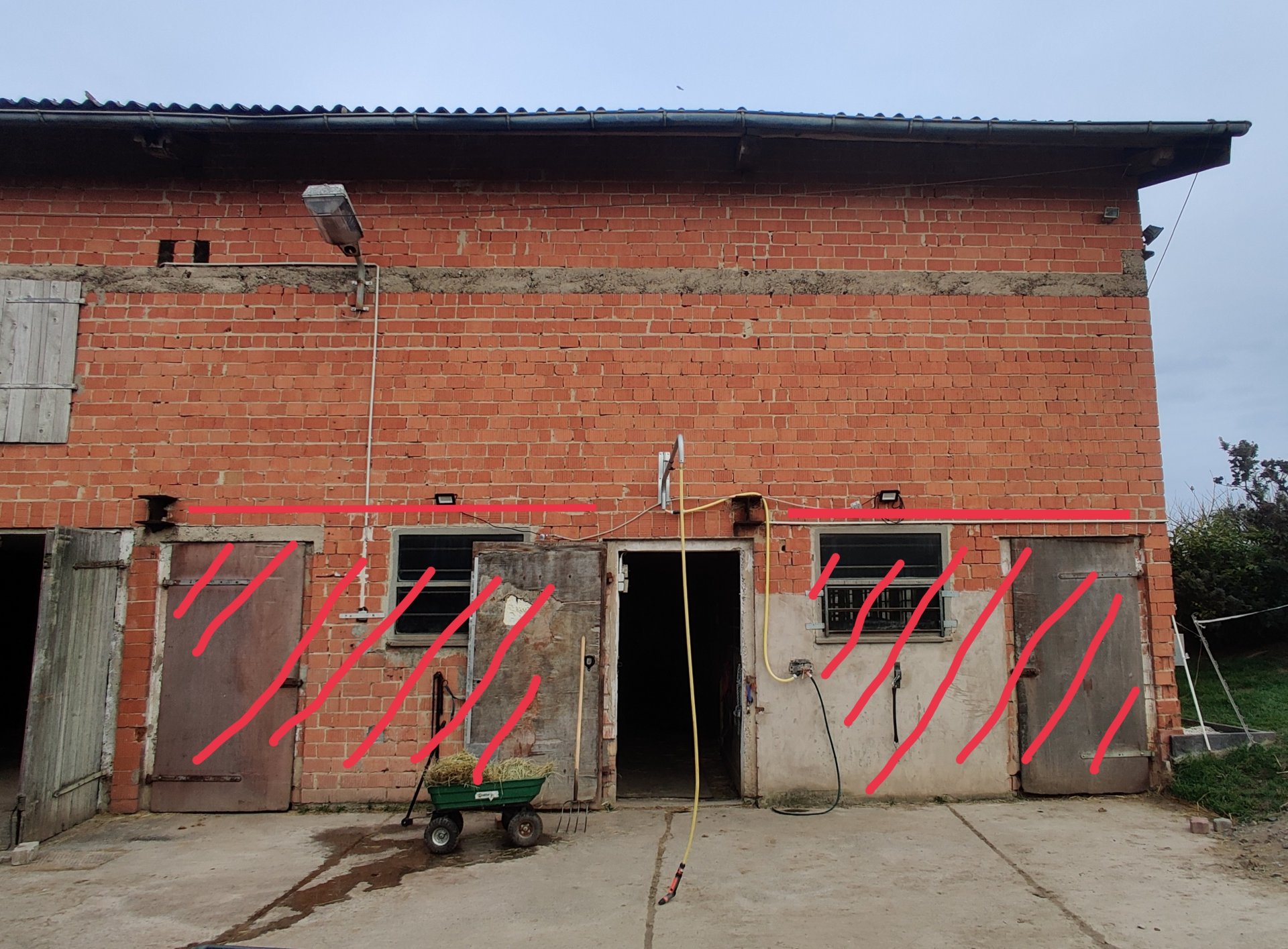

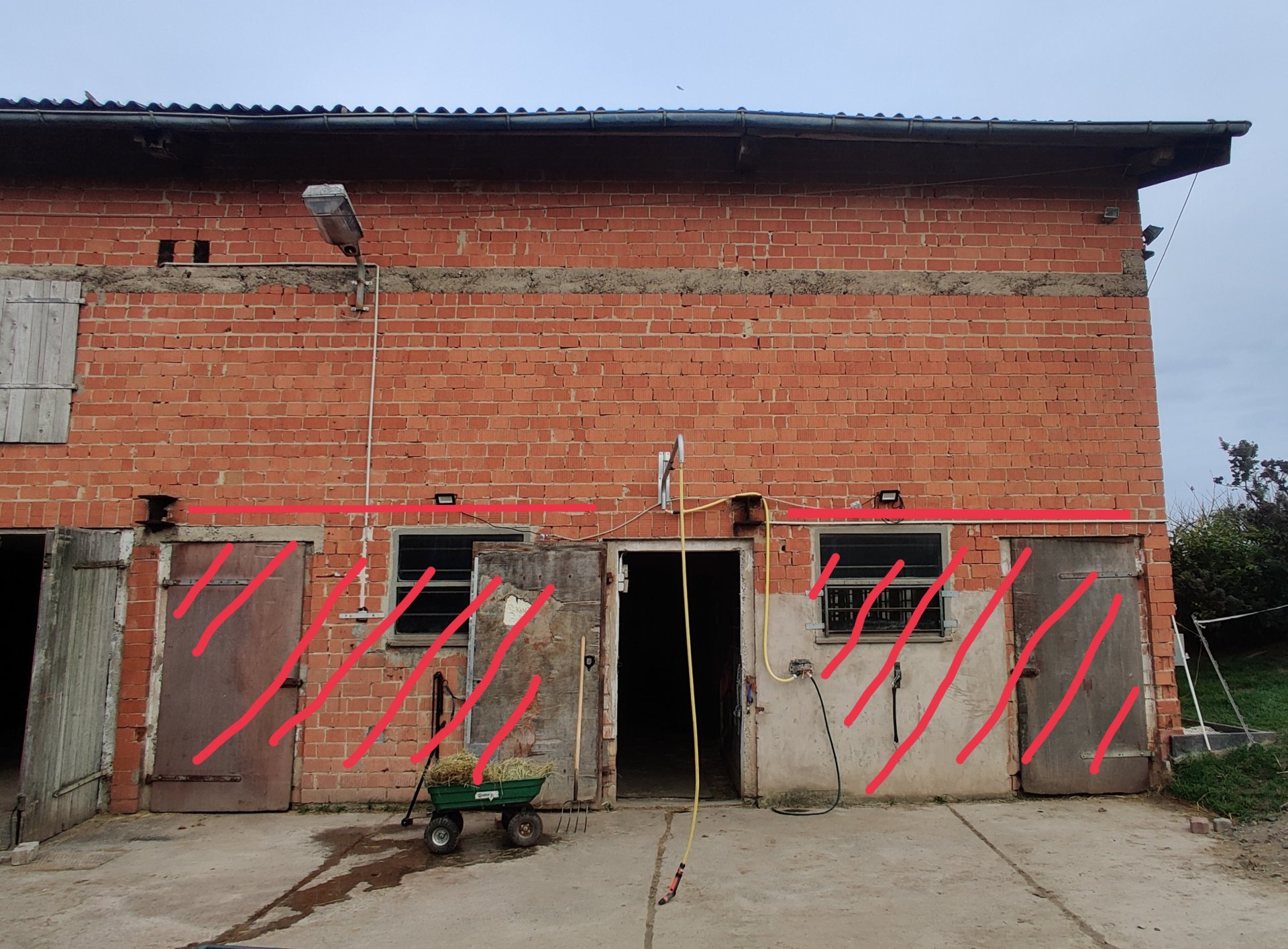

    Hallo, ich wollte bei meinem Pferdestall einen Sturz nachträglich einziehen lassen, damit ich mit einem Hofschlepper misten kann. Ist das überhaupt möglich?
    Was würden da für Kosten auf mich zu kommen?
    Auf den Bildern habe ich es Mal grob eingezeichnet. Das schraffierte soll weg.
    Danke für jede Antwort!

    Machbar ist fast alles. Ich deute das Bild so, dass links und rechts der Tür mit der Dusche jeweils ein großes Tor hin soll. Da brauchst du auf jeden Fall eine statische Berechnung. Aus der geht dann hervor, was erforderlich ist, um die Lasten abzutragen. Wenn das bekannt ist, lässt sich erst sinnvoll eine Kostenschätzung vornehmen.

    Kann man nur vor Ort näher einschätzen. Aufgrund der Ansicht sieht es so aus, das da mögliche Auflagerflächen nicht vorhanden und somit herzustellen sind.

    Auf dem Foto sind die Enden von zwei mutmaßlich die Außenwand durchdringenden Stahlträgern zu sehen. Falls diese in irgendeiner Weise lastabtragend sind, empfehle ich einen Ortstermin. Deren Auflager befinden sich ja im Bereich der angedachten Stürze.

    Ja genau, darüber liegt eine freischwebende Betondecke die von diesen Stahlträgern gehalten wird und über die ganze Länge sind zwischendrin immer Stützen/Auflieger.
    Da habe ich mir dann nämlich auch Gedanken drüber gemacht und fände einen Ortstermin besser, als nur nach Bauplan zu rechnen. Ein weiteres Angebot von einem anderen Statiker:

    'Auf dem Kreisbauamt aber auch bei der GEmeinde sollten die Pläne des damaligen Baues noch vorhanden sein.
    Einfach mal fragen und zumindest mit dem Foto kopieren.
    Ohne Pläne und die damalige Statik würde ich keinen Vorschlag zum Entfernen der Wand machen.
    Das sind immerhin so bei 7 m die da abgetragen werden müssen.
    Auch die Ausführung dieser Arbeiten ist nicht ganz ohne Risiko.
