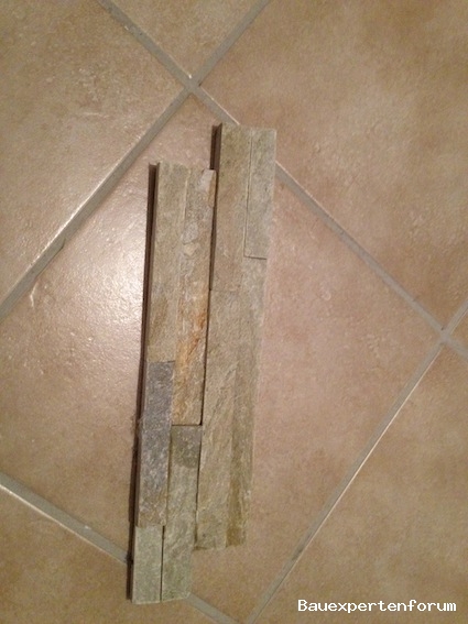

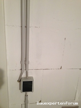

    Ich würde gerne die Wände im Keller "verschönern" und Fliesen (Siehe Foto)
    Jetzt ist alles auf Putz gelegt... Macht das sinn das nun Nachträglich Unter Putz zu legen und dann zu Fliesen oder was ist da am besten?

    Im Prinzip ist das machbar (wenn die nötigen Schlitze statisch zulässig sind).
    Ob die UP-Installation dann wieder in Feuchtraumausführung erfolgen muß oder eine Trockenrauminstallation genügt, hängt von dem Umständen ab (werden die Räume durchgehend beheizt)?
    Ein Ortstermin mit einem Fachmann sollte das schnell klären können.

    ja so eine Gewisse "grundwärme" ist in dem Raum immer

    Im Prinzip geht das, aber auch dabei gibt es einige Details zu beachten, wie z.B. die Verteilerdosen die zugänglich bleiben müssen. Diese müßten dann durch UP Dosen ersetzt werden und dann kommen wir wieder auf den Fachmann (konzessionierter Elektroinstallateur) zu sprechen.

    Ja es ist machbar. Wenn es nicht sooo viele Streckdosen sind dann hält sich auch die Arbeit in Grenzen. Bei der Deckenlampe wird es halt was unschöner.
    Wand UP und Decke dann Aufputz ?? Da jetzt Stegleitung ein zu stemmen und später zu verputzen/Streichen finde ich sehr aufwendig. Denk hier würde auch Kanal ausreichen.
    Wenn die Wände nicht feucht sind dann ist normale UP Geschichte ausreichend.
    In meinem alten Haus mit Betonwänden hab ich auch keine Heizung an gehabt und nie auch nur ansatzweise Probleme gehabt.

    Unfug!
    Die Einstufung hat weder was mit feuchten Wänden noch mit irgenwelchen "ist-doch-gutgegangen"-Beispielen zu tun.
    Sondern mit dem möglichen Temperaturverlauf in den Räumen.
    Und Stemmen ist eh unzulässig.
    Dafür, daß Du angibst, Elektriker zu sein, schreibst Du ziemlich viel regelwidriges Zeugs.

    @Windfun Nun ja wenn Du das für dich so machst oder auch beruflich und es verantworten kanst ist das deine Sache, aber hier im Forum solltest du schon nur das posten was den heutigen Vorschriften und dem Stand der Technik entspricht.

    Dafür, daß der Spaßwind bisher noch nicht so viele Beiträge verfaßt hast, ist der Anteil an normwidrigen Aussagen darin erstaunlich hoch...
    Todsünde ist die Nichtkenntnis der aktuellen FI-Pflicht.
