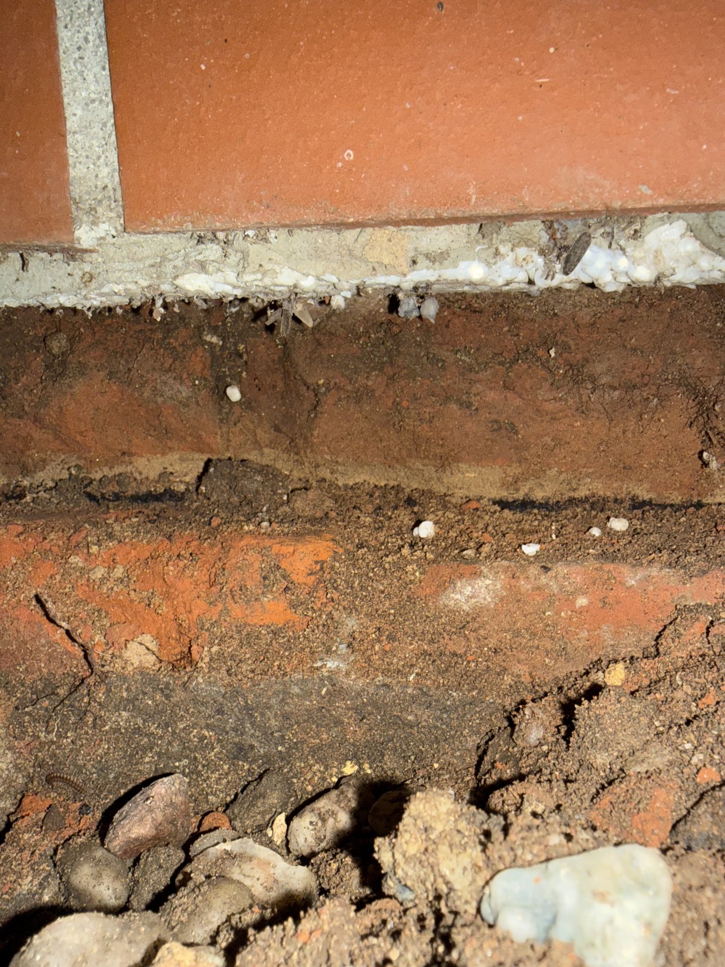

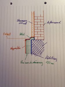

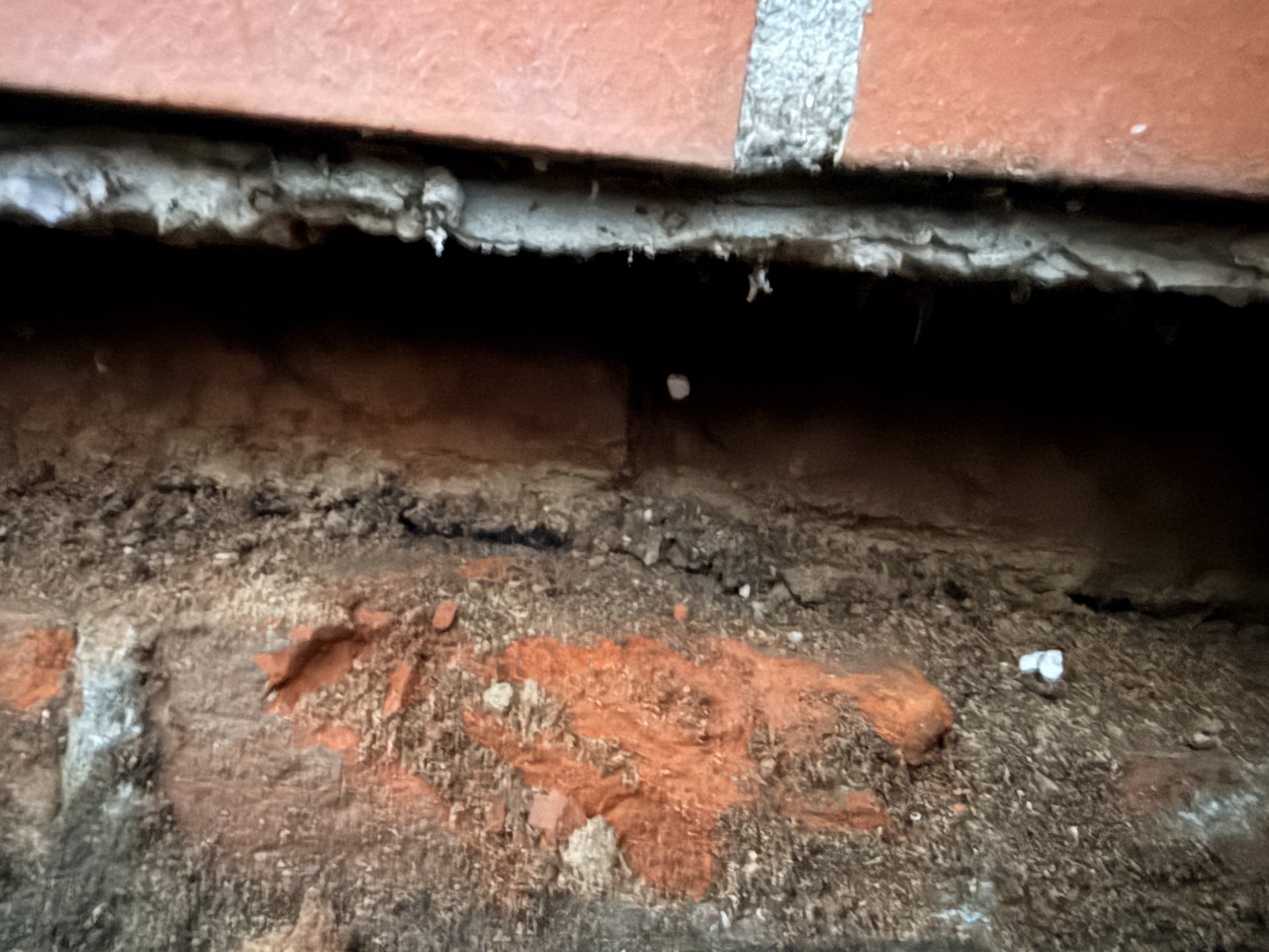

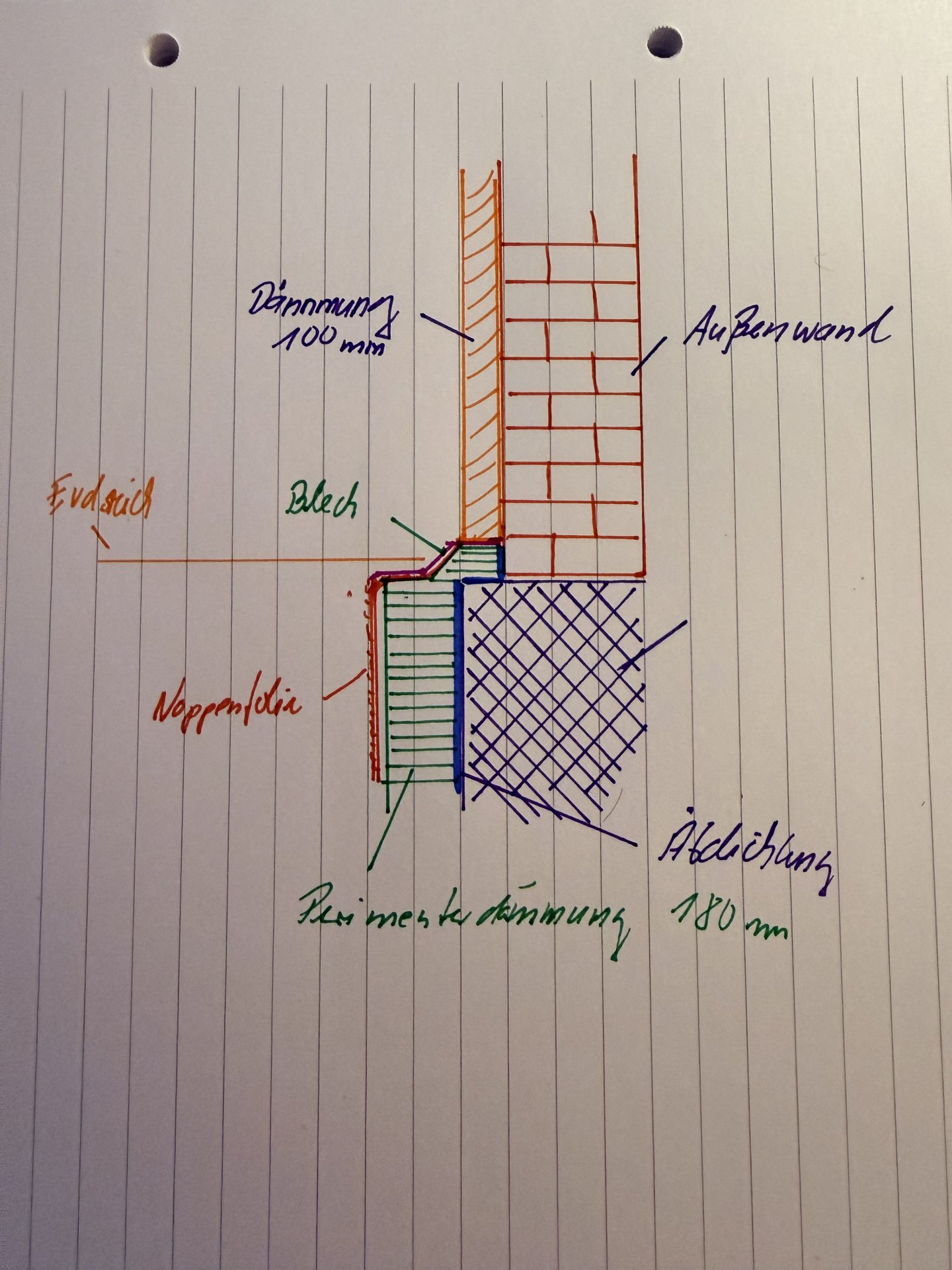

    Hallo in die Runde, ich habe ein Haus gekauft. Es gibt ein paar kleine Feuchtigkeitsschäden in EG. Es existiert kein Keller. Ich habe geplant von innen eine neue Horizontalsperre per Injektion einzubringen. Heute habe ich von Außen mal das Fundament ein wenig freigelegt. Das Erdreich reicht bis unter die Dämmung und ist feucht. Ich plane jetzt das ganze Fundament freizulegen, abtrocknen zu lassen. Dann abzudichten mit PCI Pecimor® 2K und anschließend 180mm Perimeterdämmung kleben und dann Noppenfolie bevor das Erdreich wieder dran kommt. Ich wollte ca. 80cm tief freilegen. Unter die vorhandene Dämmung bis an das Mauerwerk heran ein Blech als Tropfkante. Wie seht ihr diese Lösung?
