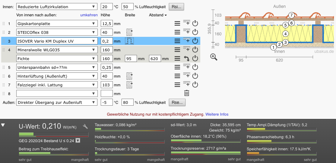

    Hi, ich habe ergänzende versucht, den Sachverhalt in Ubakus nachzustellen: Ubakus Link
    Meine Schwierigkeit ist hier der sd-Wert der Unterspannbahn. Laut AI hatten Unterspannbahnen damals typischerweise einen sd-Wert von 0,1 bis 0,3 - aber auch Extremwerte bis 3m. Das hat auf den Tauwasserausfall natürlich eine Auswirkung (allerdings an der Unterspannbahn, nicht an den Sparren).
    An den Sparren sieht Variante 1) eigentlich ok aus. Man sieht einen leichten Tauwasserausfall unterhalb der Unterspannbahn (Annahme sd=0,3m - bei sd=3m wird er da entsprechend größer). Erst ab Untersparrendämmung von 60mm sehe ich einen leichten Tauwasserausfall an den Sparren:
    Der Unterschied zu Unterspannbahn vollständig unterhalb der Sparren ist dabei laut Ubakus auch minimal (Tauwasser 0,070 kg/m2 vs. 0,086 kg/m2).
    Das sieht für mich als Laien erstmal ok aus. Übersehe ich etwas?

    Ein Dampfsperre, die sich im Dämmpaket befindet ist immer schwierig und führt fast immer zu Tauwasserausfall (im Winter) in der Dämmung, die dann in den Sommermonaten verdunsten soll.
    Das ist doch schon an der Grenze .. allein von der Dicke sind 20% von 16cm =6,299 Zoll 3,2cm ... und ist der Dämmwert der Mineralwolle bekannt? Und ist bekannt welche Unterspannbahn verwendet wurde? .. Das müsste eigentlich zunächst mal geklärt werden.
    Und es sollte ermittelt werden, wie gut (aka fachgerecht) die "geschlauft verlegte Dampfsperre" tatsächlich an all die Fremdkörper im Sparrenfeld angeschlossen wurde.

    So wenig Tauwasser mag zurücktrocknen. Sehe da kein Problem. Das Ist schon Heute so.
    Steicoflex 038 lohnt sich eigentlich nicht mehr, 036 ist genau so günstig. Du hast in der Berechnung die Latten 60x40mm im Abstand 565mm weggelassen.
    Zur besseren Amplitudendämpfung kannst du auch schwere Platten wie Knauf Diamant verwenden. Dann ginge noch 15 oder 18mm statt 12.5 oder 2 Lagen 12.5er. Gipsfaserplatten haben wir auch versucht, war uns aber zu aufwendig.
    Alternativ innen Verputzbare Holzfaserplatten anbringen. Z.B. Steico Universal dry
