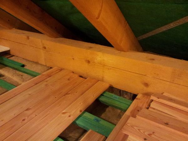

    Das Thema gibt es schon öfters hier, jedoch gingen Änderungswünsche im Dachboden auch immer einher mit einem geänderten Nutzungsverhalten, sprich der Dachboden soll nachträglich als Aufenthalsraum usw genutzt werden..
    Bei mir ist die Lage zunächst wie bei sovielen Einfamilienhäusern, das OG ist per Dampfsperre und Dämmung gegen das kalte Dach abgetrennt. Der Dachboden wurde als kalter Dachboden geplant und gebaut, Konsequenzen wurden mir als Laien nicht gesagt und wenn hätte ich doch keine Ahnung gehabt. Also bitte keine gutgemeinten Ratschläge, dass bei der Planung wohl an etwas nicht gedacht worden sei, usw...

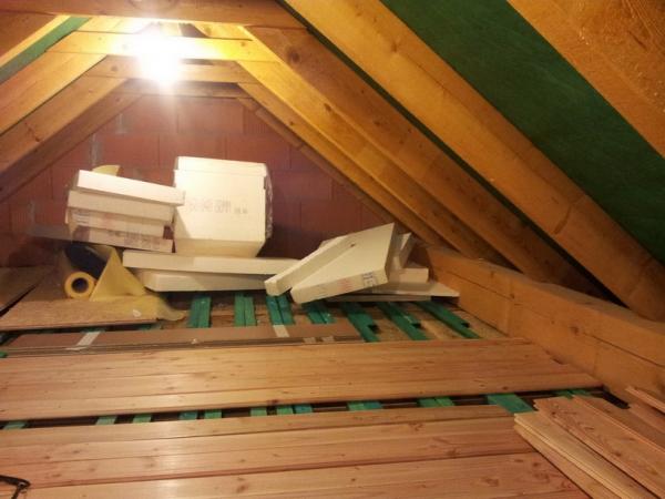

    Ich möchte den Spitzboden also nachträglich wärmedämmen, damit im Winter die Temperatur nicht so drastisch in den Gefrierbereich geht. Mein Spitzboden soll weiterhin als Lagerraum dienen, es aber auch mal zulassen, dass man auch mal eine Stunde oben verweilen kann, ohne zu erfrieren. Der Zugang zum Dachboden geht über eine übliche Baumarkt-Dachlukenleiter, der ich aber eine zweite Tür spendiert habe, so dass ich von oben die Luke auch dicht machen kann, so dass im Winter nicht gleich die ganze warme und feuchte Luft nach oben strömt, wenn man auf dem Dachboden etwas kramt.
    Die Wärmedämmung ist prinzipiell einfach, praktisch aber kaum möglich soweit ich gelesen habe, denn auch hier ist die Frage, wo ich eine Dampfsperrfolie bodenseitig auf dem Spitzboden anschließen muss? Fummelei um die Balken herum ist fragwürdig und den ganzen Dachboden ringsherum mit einer Folie einpacken gefällt mir überhaupt nicht, weil der Dachboden ja kalt ist und ich sehr wahrscheinlich Tauwasser unterm Fussboden im Spitzboden hätte..
    Momentan ist der Dachboden ja nicht gedämmt, was würde also passieren, wenn Teile davon gedämmt wären - was ja der Fall ist, wenn ich die DS nicht konsequent durchziehe.
    Was also tun?
    Der Fussboden im Spitzboden besteht momentan aus einer Querlattung und teils aus Rauspund (Douglasie), OSB kommt mir nicht mehrs ins Haus.

    Dein Projekt steht und fällt mit dem fachgerechten Anschluß der Dampfbremse an den Bestand. Hier bitte auch keine kompromisse eingehen, wenn eine Ecke mal nicht so gut erreichbar ist. Von diesen Ecken wirst Du viele finden.
    Generell sit es schön zu sehen, das Rauspund im Spitzboden liegt. Jetzt die Sparrenfelder lückenlos dämmen und die Dampfbremse sauber anschliessen. Wenn ein Dachausstiegsfenster da ist, sollte dieses gegen ein besser gedämmtes getauscht werden. Kommt Tageslicht in den Raum ist es vorteilhaft die DB vor dem Licht zu schützen. Fast alle Folien zersetzen sich unter der einwirkung von UV licht

    OSB-Platten haben recht schnell ein Eigenleben, daher wurde mir als Alternative Rauspung genannt und ich finde schon, dass so ein Holzfussboden was her macht.
    Die Dampfsperrfolie muss also den Spitzboden luftdicht abtrennen - das hatte ich befürchtet und ich muss um jeden Dachbodenbalken herum.
    Dachfenster ist vorhanden, ziemlich luftig, werde wohl mir eine eigene Lösung ausdenken müssen - wie z.B. eine klappbare Dämmung. Tages licht wird da oben durch kaum benötigt.
