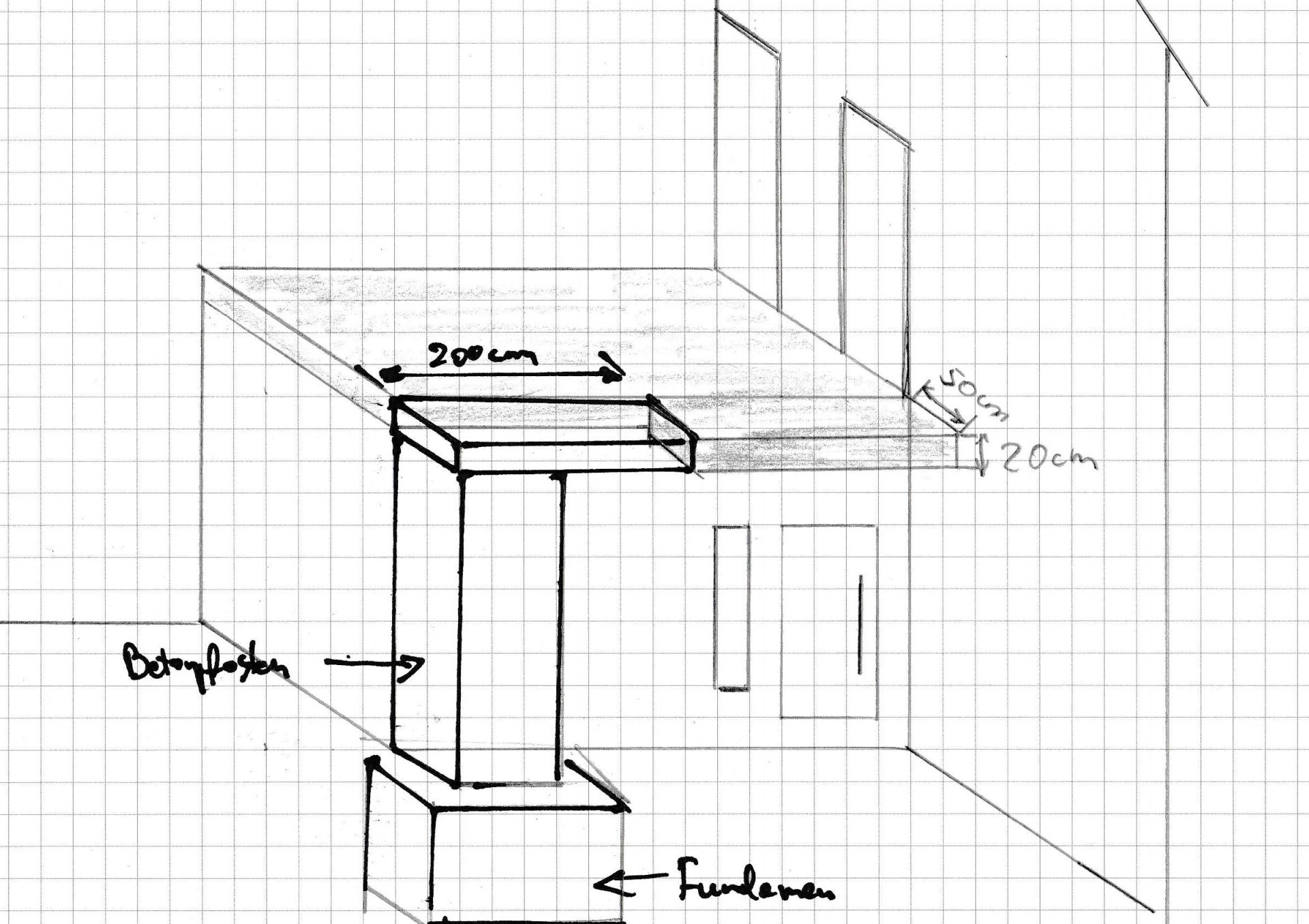

    ich möchte vor dem Hauseingang unseres EFH'es ein Vordach nachträglich anbauen. Im Bauplan war ein Vordach im Eingangsbereich nicht vorgesehen, beim Betonieren der EG-Decke habe ich dann aber doch einen ca. 40 cm weiten Vorsprung über der Haustür erstellt, damit die Haustür wenigstens bischen vor Regen geschützt ist.
    Nun möchte ich wiegesagt das bestehende Vordach erweitern (da sich meine Frau ein Vordach wünscht, das sich über die ganze Wandlänge erstreckt). Damit man eine bessere Vorstellung davon bekommt, füge ich mal eine Skizze bei. Das erweiterte Vordach möchte ich bevorzugt aus Stahlbeton bauen und mit chemischen Ankern von HILTI (geeignet für Schwerlastbefestigungen und nachträgliche Bewehrungsanschlüsse) mit der bestehenden Betonkonstruktion vom Haus verbinden.
    Ich habe unser Haus (bis auf Trinkwasserinstallation, Heizungsinstallation, Dachstuhl) in Eigenleistung gebaut und bin ursprünglich gelernter Maurer (auch wenn ich mittlerweile als Industriemechaniker arbeite), daher bin ich mit solchen Arbeiten vertraut.
    Mir ist nur unklar, wie das denn rechtlich aussieht.. Darf ich solch ein Vorhaben ohne Absprache mit dem Bauamt (Baugenehmigung) und/oder Statiker durchführen? Und darf ich sowas selbst durchführen, oder müsste man dafür ein Fachunternehmen beauftragen?
    Ich bevorzuge zwar die Variante aus Beton, alternativ wäre aber auch eine Metallkonstruktion möglich. Dürfte mir ein Schlosser so ein Vordach aus einer Metallkonstruktion (wie in der Skizze) ohne Weiteres dranbauen?
    Ich werde nächste Woche zwar auch mal mit unserem Architekten sprechen, aber ich würde mich auch über ein paar hilfreiche Infos von Experten aus diesem Forum freuen. Für hilfreiche Antworten bedanke mich schonmal vorab !

    Ja, Anhang zu §50, 1. l) in Verbindung mit 12. b) LBO, es sei denn, dein Haus ist noch nicht fertig, so dass die Erweiterung kein eigenständiges Vorhaben ist, sondern im Zusammenhang mit einer genehmigungspflichtigen Maßnahme durchgeführt wird.
    Hier könnte man auch auf die Idee kommen, es handele sich um einen Eingriff in die bestehende Statik außerhalb eines Gebäudes - also Anhang 2. a) greift nicht - und deshalb um ein genehmigungspflichtiges Vorhaben. IMHO aber zu weit hergeholt.
    Mir ist keine Vorschrift bekannt, die das verbietet.

    Wäre es nicht sinnvoller, das als Metallkonstruktion auszuführen, die ggf leichter zu ändern ist?
    Wärmetechnisch stellt eine einfache, auskragende Betondecke eine Kühlrippe dar oder wurde die getrennt oder gedämmt?
