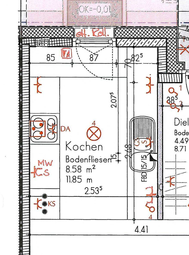

    folgendes Dilemma: wir haben ein Neubau Haus gekauft, leider so spät, dass wir es nichts mehr selbst bestimmen konnten. Nun planen wir die Küche und merken, dass wir nichts Zufriedenstellendes ohne ein Verlegen der Spüle hinbekommen. Konkret soll diese von der Stelle im Plan vor das Fenster wandern, an die Stelle der Spüle soll ein Kühlschrank mit doppelter Breite. Verbaut ist eine Fußbodenheizung, Details über den Heizkreis erfrage ich grade beim Bauträger...
    Wir müssen also einen neuen Fußbodendurchbruch machen lassen, der Bauträger macht das nicht mehr, wir brauchen also jemand eigenständiges. An wen tritt man bezüglich sowas heran? Ist das überhaupt so "einfach" machbar wie ich mir das vorstelle?
    Ich dachre mir: Estrich vor dem Fenster sagen wir mal auf einer Fläche von 30x30cm entfernen, zwischen denn Heizrohren Wasser- & Abwasserleitungen in den Keller leiten, Estrich "flicken".

    Würde mal ins Küchenforum gehen.
    Ich bin ja seit vielen Küchen ein Freund von tiefen Arbeitsplatten. Also nicht 08/15 +/-60cm. Sondern gerne mal 70cm oder 80cm, um ordentlich Arbeitsplatz zu generieren (dann spritzt es auch nicht so sehr vom Herd auf den Boden oder an die Wand). Dann könnte ein Verlegung der Leitungen Aufputz eine Möglichkeit sein, weil Du ausreichend Platz hast. Dann wird die schmale Stehfläche allerdings noch schmaler
