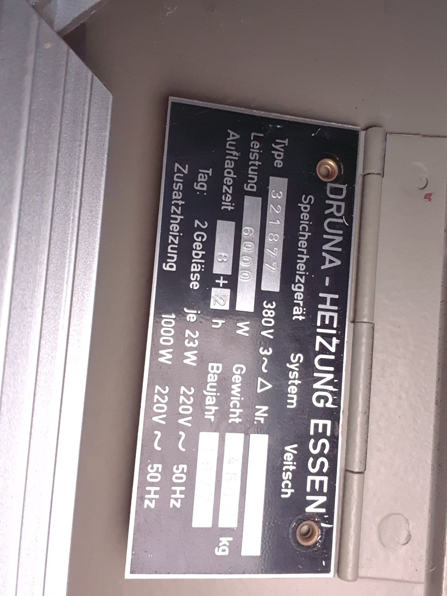

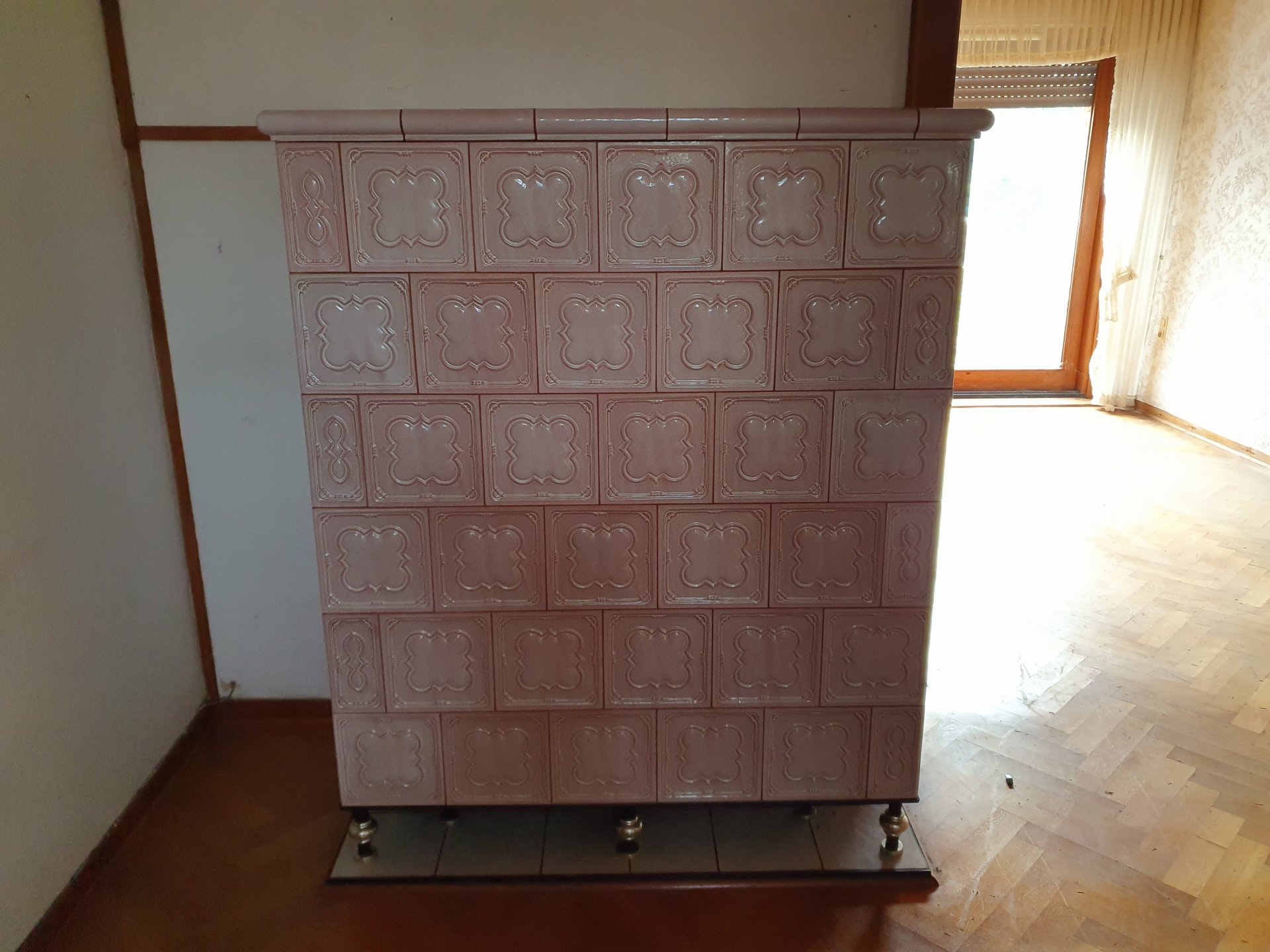

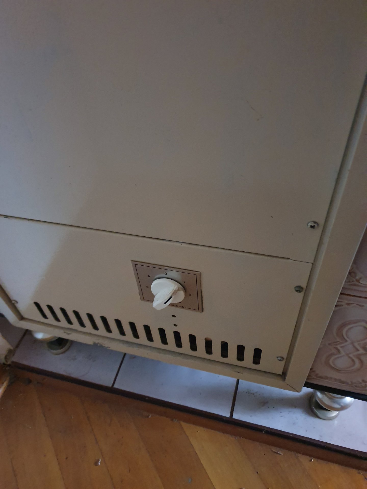

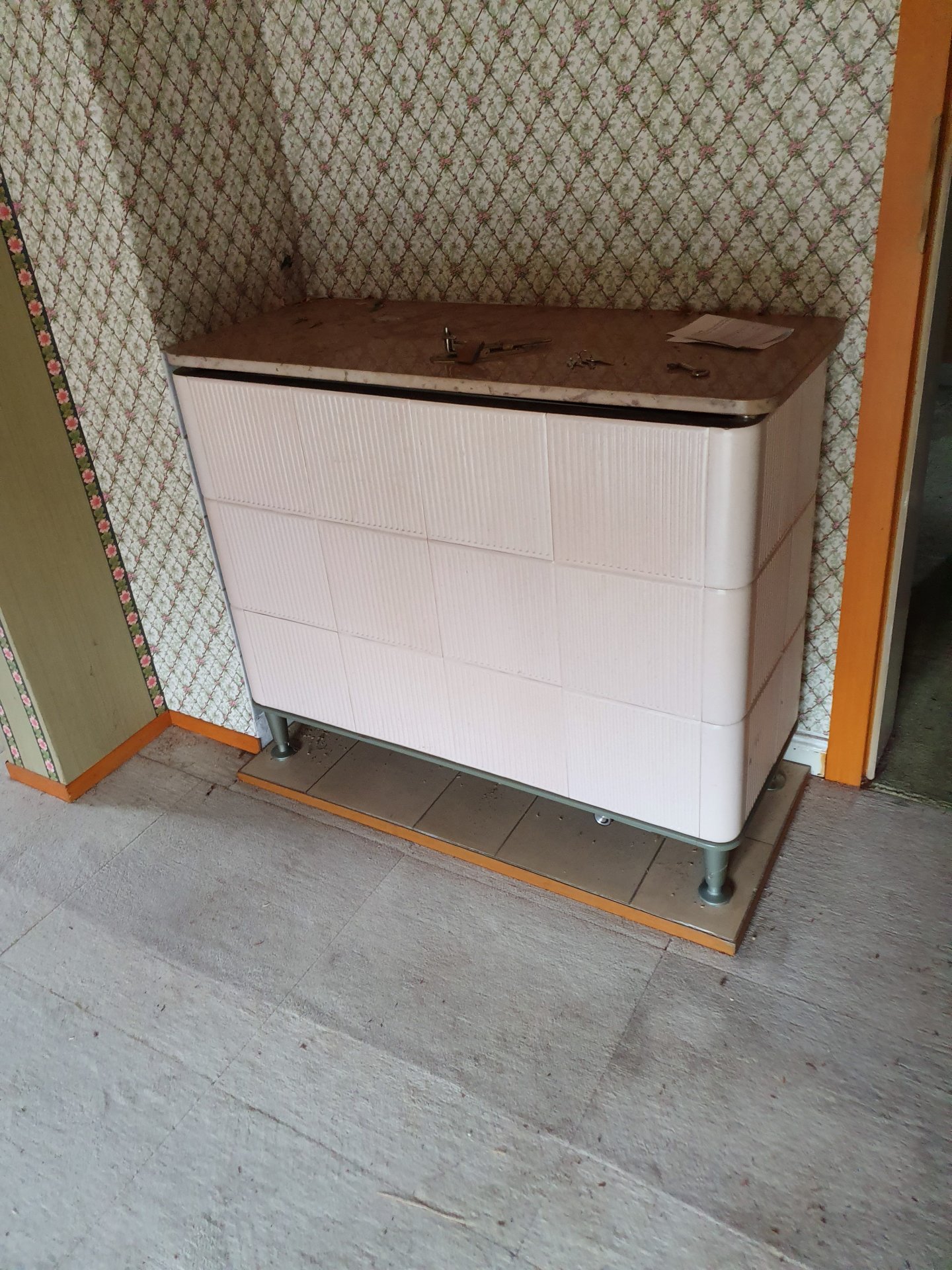

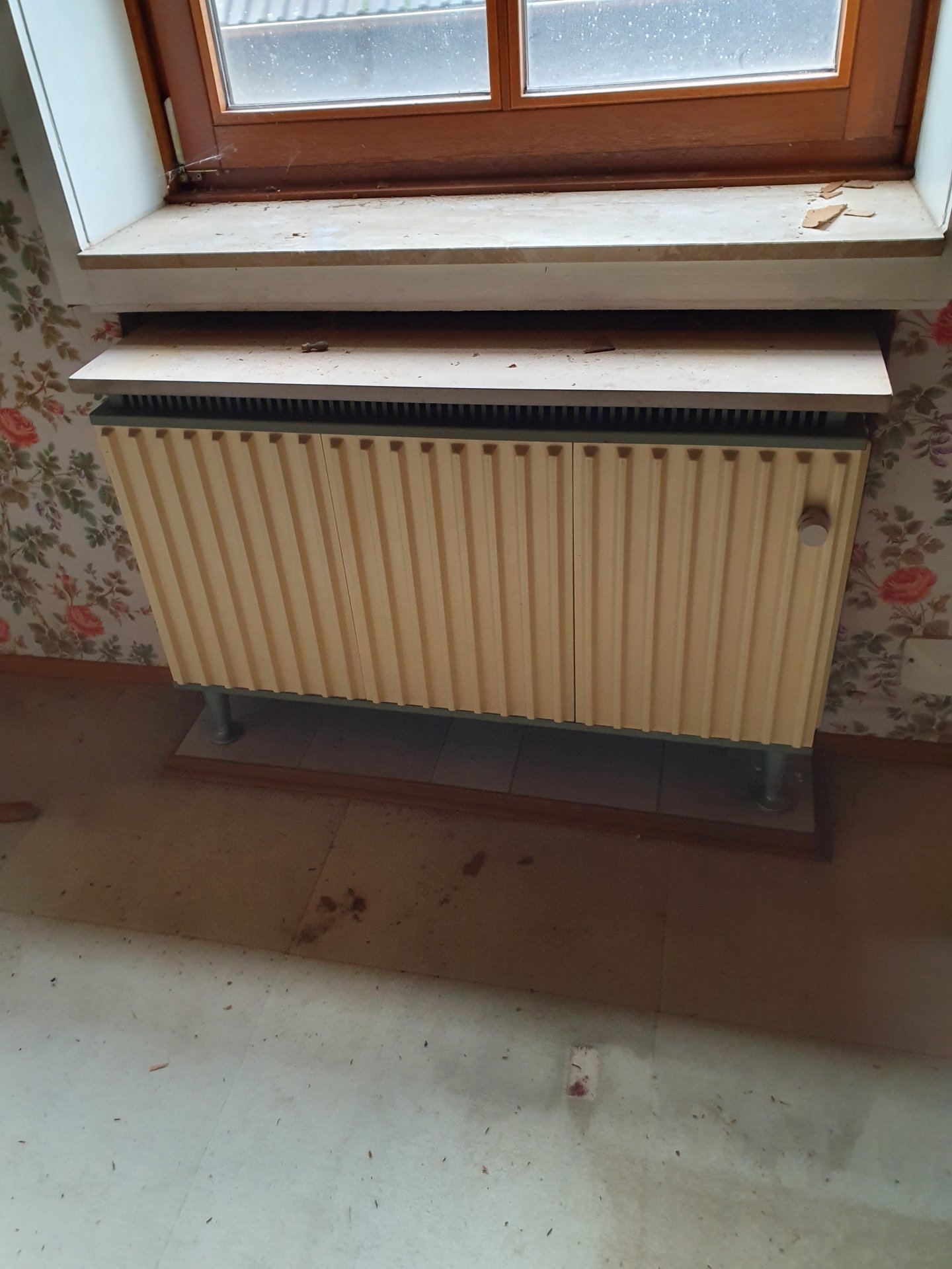

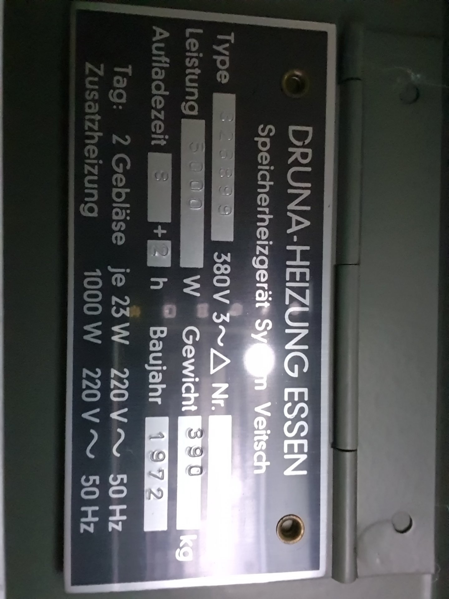

    Hallo zusammen, ich habe 3 Nachtspeicheröfen in den Schlafräumen und einen Kachelofen im Wohnzimmer, wo allerdings auch ein Speichergerät drinsitzt, und folgende Typenschilder gemäß Anhang. Allerdings kann ich hieraus nicht wirklich den Hersteller, geschweige denn Asbest ja/nein ableiten. Aufgrund des Einbaudatums von 1972 würde ich sehr stark davon ausgehen, aber hätte gerne eine endgültige Sicherheit. Google hat mir nicht geholfen.
    Jemand einen Tipp für mich?
    edit: Ich habe eine Tabelle gefunden, wo die Veitscher Magnesitwerke mit Asbest bis Anfang 1984 gelistet sind! Somit dürfte sich die Frage erübrigt haben.
    Leider darf ich als Neuling noch keinen Link posten^^

    Die kann Dir nur eine Analyse geben. Da damals Asbest noch als normaler Baustoff betrachtet wurde, hat man auf eine Kennzeichnung verzichtet.
    Geh mal zu 99,99% von einer Asbesthaltigkeit aus. Ich kenne keine NSH-Geräte aus dieser Zeit, in denen die Heizleiter nicht in schwach gebundenes Asbest eingebettet waren.

    Im Ganzen wird er die nicht transportieren können und beim Auseinanderbauen sind, weil schwach gebundes Asbest vorhanden umfangreicher Sicherheits- und Schutzmaßnahmen zu treffen, die eine Privatperson unmöglich erfüllen kann. Keine Ahnung, ob Privatpersonen da überhaupt Hand anlegen dürfen.

    würde hier auch erstmal davon ausgehen dass Asbest enthalten ist

    Ja natürlich, die Dinger werden entsorgt. Einzig der Kachelofen hat mich überrascht, da war ich nicht von Strom und Asbest ausgegangen. Hatte die Hoffnung, dass sie nicht asbesthaltig sind und etwas günstiger entsorgt werden könnten.
