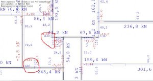

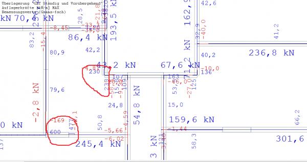

    Hallo liebes Forum,
    ich bin Student und berechne grade ein Mehrfamilienhaus. Wände werden alle aus Hochlochziegel gefertig. Die Stahlbetondecken berechne ich mit FE Programme. Nun zur Frage:
    Die Ecken der tragenden Wände werden nach FE Berechnung der Decken und auslesen der Auflagerkräfte seeeehr stark belastet. Übliche Belastung liegt zwischen 20-60 kN/m. In den Ecken sind es nach FE aber bis zu 600 kN/m.
    Liegt diese extrem hohe Belastung am FE Programm oder sind diese Kräfte tatsächlich da? Muss ich damit die Nachweise des Mauerwerks führen oder reicht da die Belastung in Wandmitte. Logisch wäre ja eigentlich die höchste Belastung zu wählen. Aber 600 kN/m kommt mir spanisch vor...
    Im Bild habe ich diese Stellen rot dargestellt.
    Ich hoffe mir kann jemand helfen. Ist bestimmt nicht so leicht die Fragen von einem Anfänger zu verstehen. Hoffe habe es deutlich genug beschrieben.
    Lieben Gruß Daniel

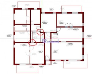

    Was ist drüber? Hast du mal Grundriss und Schnitte von da drüber den Etagen?

    Ja hab ich. Im Bild ist das Erdgeschoss "FETT" dargestellt und das Obergeschoss "SCHWACH". Sind nur OG EG und KG.

    Tragende Wände liegen in diesen Bereichen aus nicht übereinander.

    von der hochschule zur die realität: herzlich willkommen bei
    einem supertollen grundrissentwurf - aber keine sorge, es
    geht noch wesentlich schlimmer ;)
    du hast wände als starre lager gerechnet? groooosser fehler ..

    Zusätzlicher Punkt:
    Und mal darüber nachgedacht: Es gibt rote und blaue Zahlen, + und -
    -> ungewollte Einspannungen

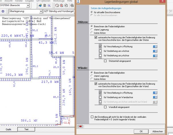

    Das wird es sein. Du kannst in jeder guten Software die Auflagerbedingungen wählen.
    Normalerweise über den E-Modul der Baustoffe gesteuert.
    Der Nachweis der Mauerwerkspressung muß dann tatsächlich an der maßgebenden Stelle geführt werden. Eventuell kannst du hier einen Stein mit einer höheren Festigkeit wählen, oder ein Betonpolster einbauen. Und probier die Auflagerlast mal auf die ersten ca. 30 cm zu verteilen. (FE-Netz engmaschiger!)
    Und zu guter Letzt, ändere den Entwurf, sonst versengst du Stahl ohne Ende.

    Vielen Dank schon mal für die Antworten:)
    Ja leider habe ich bei dem Grundriss keinen Spielraum. Mehr oder weniger ist er vorgabe. Ich muss nur die tragenden Wände wählen. Aber das ist ja nicht mein Hauptproblem gewesen. Leider bekommt man in meinem Studium keinerlei Kenntnisse in die Programmberechnung. Daher bin ich da leider nur am probieren und "raten". Die Lagerbedingung der Wände war tatsächlich auf "starr" eingestellt. Wüsste aber nicht das ich das war. Nun wollte ich dies ändern aber nur bei der Auswahl von "Berechnung der Federsteifigkeiten" ändert sich die Auflagerbelastung. Wenn ich keine Aktion auswähle passiert rein gar nichts. Unbenannt2.jpg
    Ist das mit den Federsteifigkeiten ok? Oder gibt es noch eine andere Möglichkeit die starre Lagerung abzustellen?
