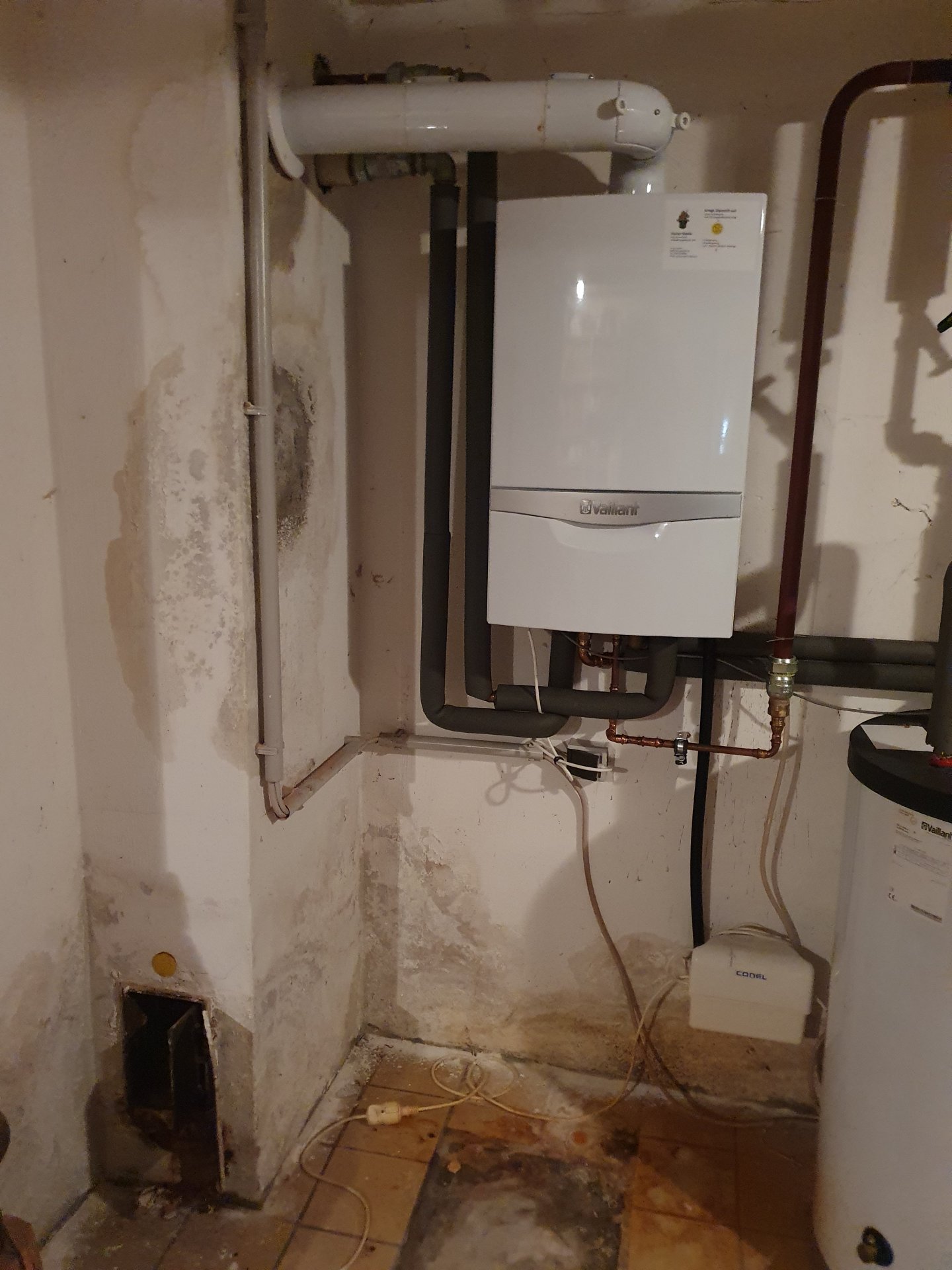

    Im Heizraum im Keller (GASHEIZUNG) ist das untere Ende des Kamins und teilweise auch der untere Mauerbereich feucht (siehe Foto). Wenn man die untere Kaminklappe öffnet, kann man mit der Hand im Kamin die Feuchtigkeit fühlen. Das obere Kaminrohr ist auf dem Dach offen und es ist keine Kappe drüber.
    Woher kann die Feuchtigkeit kommen?
    Ist die Feuchtigkeit unbedenklich?
    Was kann man dagegen machen?

    Durch die Verbrennung von Gas
    naja wenn ich mir deine Wand und den Boden so ansehe…. Ich würde schon dafür sorgen das zu beheben
    kaminsanierung mit Rohr Einsatz
    Ggf LAS bei Brennwert Therme
    Ggf auch nur Kondensatschale, Ablauf und kleine hebepumpe (falls nötig) nachrüsten

    hä?
    Kondensatablauf ist doch der schwarze Schlauch von der Therme nach unten, und der weiße Kasten mit Stecker ist die Kondensatpumpe.
    Das ist doch eine BW-Therme mit doppelwandigem Rohr (LAS).
    Daher meine Vermutung:
    Entweder Rohr oben am Kaminkopf nicht dicht (Regenwasser tritt ein und läuft am Rohr bis nach unten)
    Oder Kondenswasseraustritt aus dem LAS

    Ist die Wand an dem die Gastherme hängt eine Außenwand? Wenn ja, dann hast du vielleicht 2 Probleme. Undichte Kellerwand und der Kamin. Beim Kamin würde ich erst mal schauen, ob am Kaminkopf alles dicht ist, so dass kein Regenwasser eindringen kann. Dieses Problem hatte ich erst gestern wieder gehabt. Die Kunststoffabdeckung wurde nur auf den Kaminkopf aufgelegt und Wasser konnte bei etwas Wind in den Kamin reinlaufen.

    Vaillant liefert eine Stützkonsole mit. Diese sitzt genau am Fußpunkt der aufgehenden Leitung. Den Bereich würde ich mir ansehen ( Bohrung drunter und Hohlraumkamera nutzen )
