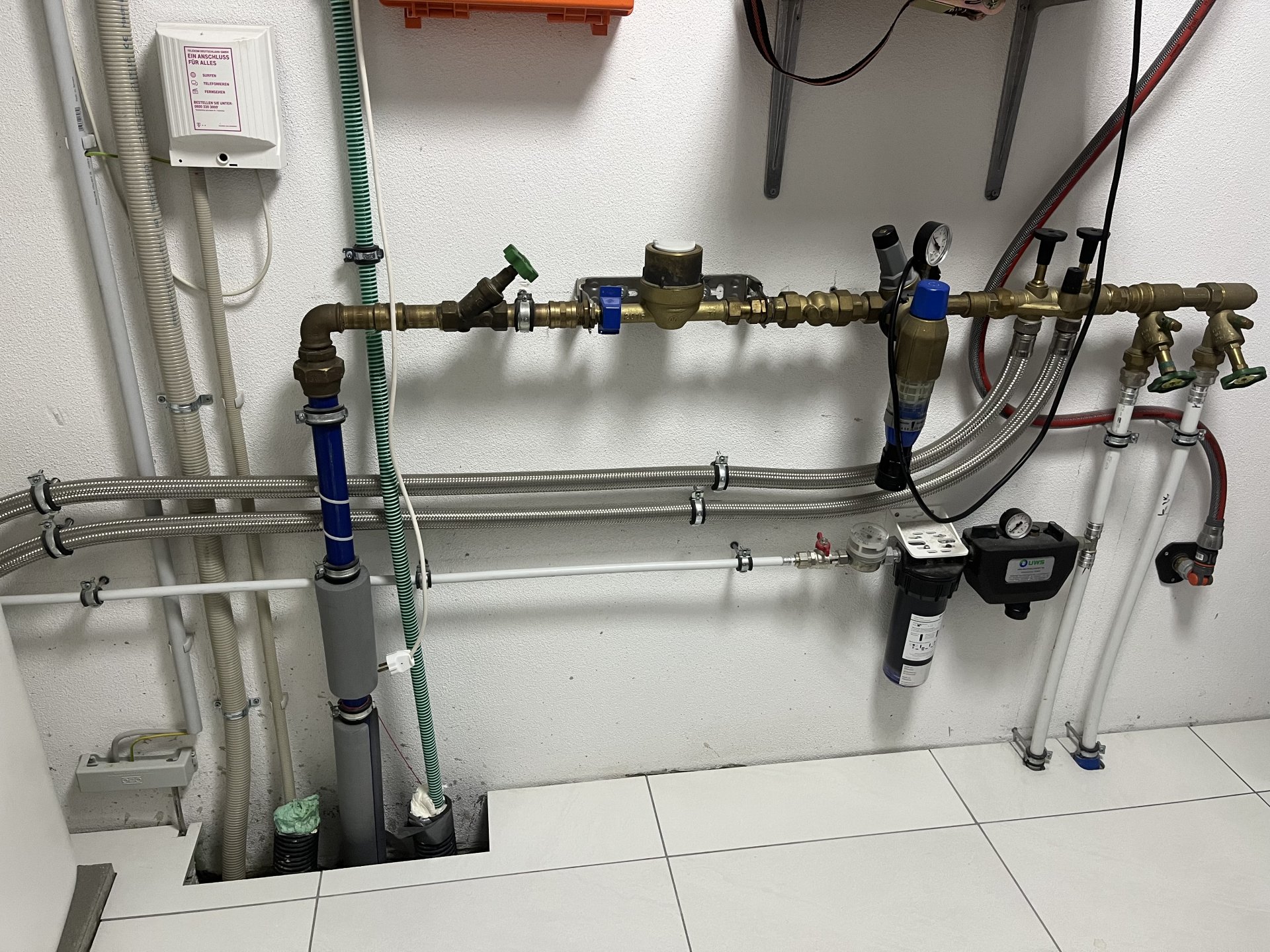

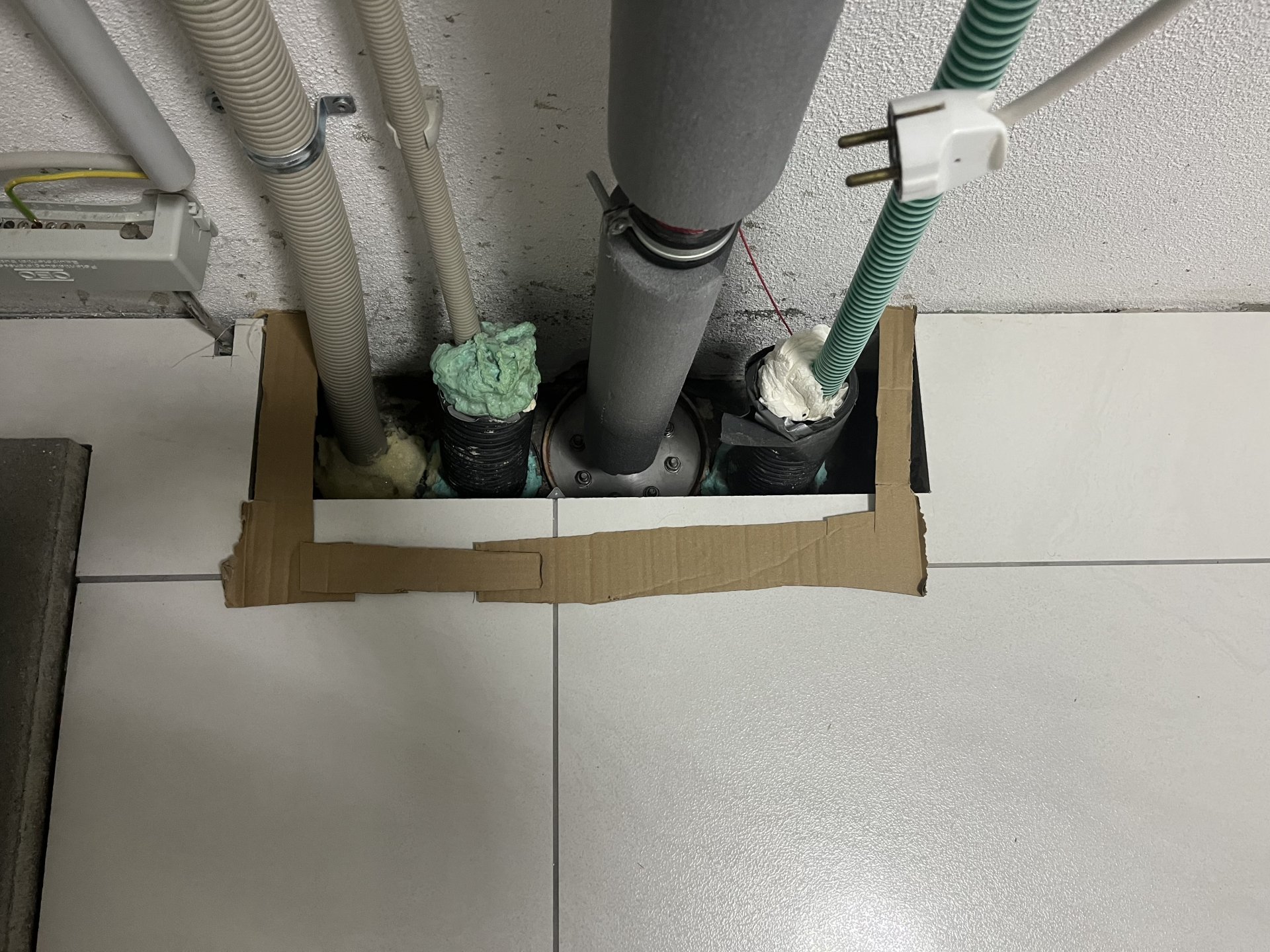

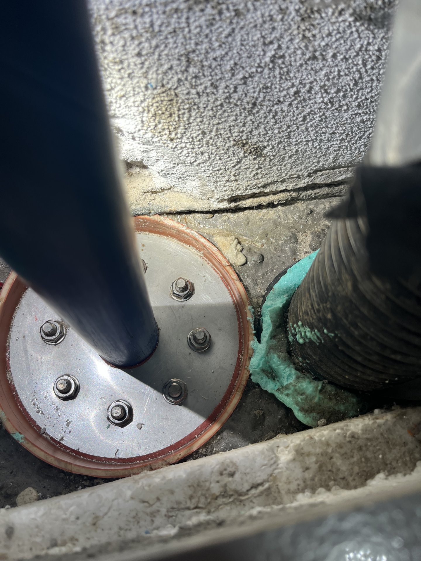

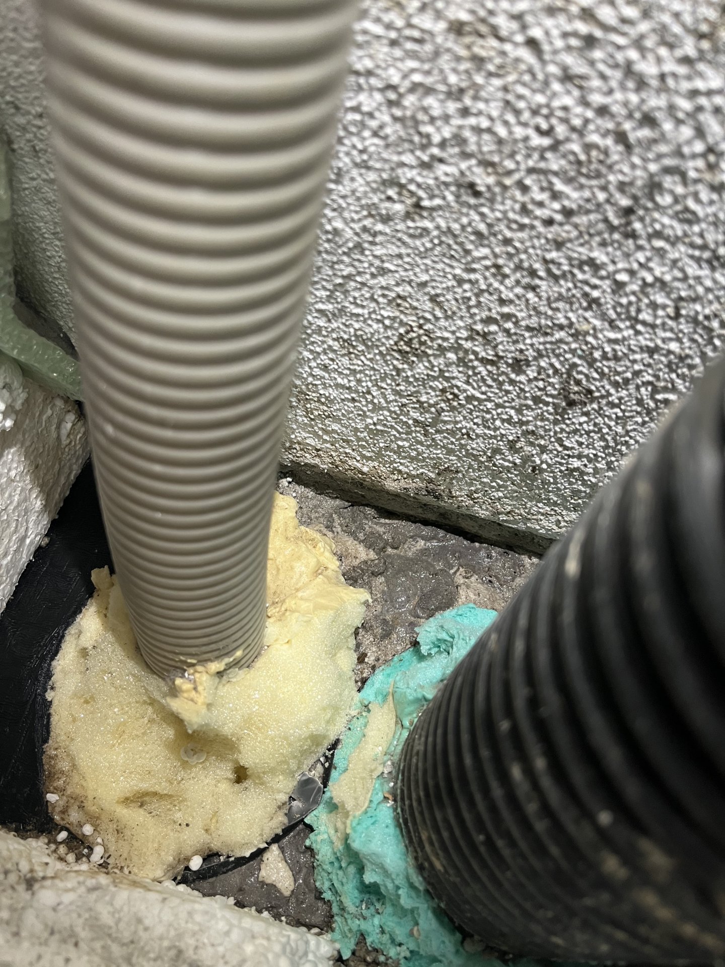

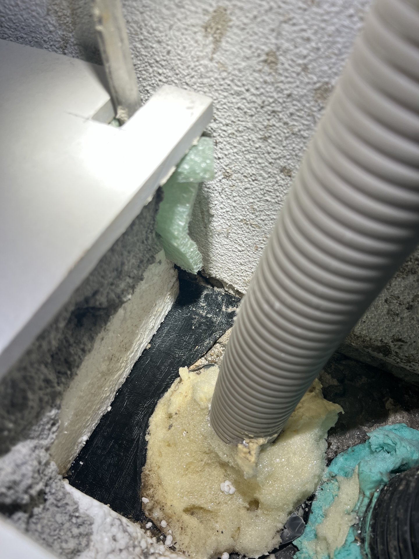

    Hallo Experten,
    wir haben nun den ersten stärkeren Regen im neuen Haus (Bodenplatte, kein Keller) hinter uns und das Ergebnis ist sichtbare Nässe im Bereich der Bodenanschlüsse in unserem Hauswirtschaftsraum. Die Fotos habe ich gemacht, nachdem schon vieles gewischt und gesaugt worden war. Das sah vorher viel schlimmer aus, da war wirklich alles klitschnass!
    Was habe ich selbst bisher festgestellt: die Horizontalsperre fehlt im Bereich der 4 Leitungseinführungen. Ich sehe auch nichts, was darauf hindeutet, dass man sich irgendwie um das Thema Abdichtung an dieser Stelle gesteigerte Gedanken gemacht hätte. Mir lacht die Oberkante der Bodenplatte einfach entgegen und auf ihr die Nässe. :-(
    353AAB4C-70A9-45A3-B65D-4707333720BD.jpeg 7078CCAA-F7C2-460E-B199-397F79D16212.jpeg CFAC55F5-4912-4B2B-A0FF-3238BE417796.jpeg C178FBB6-9FEC-4FEC-850A-1E7C9F47A57E.jpeg
    Frage 1: Wie kriegt man sowas wieder gerade gebogen? Ich bin gerade ziemlich fertig mit den Nerven und weiß nicht, wie wir das nach der umfangreichen Sockelabdichtung außen jetzt auch noch gewuppt kriegen alles. Vor allem fehlt es mir gerade schon vom Wissen her, wie man nachträglich solche Lücken stopfen kann in der Horizontalsperre…
    Frage 2: Wir haben aufsteigendes Sickerwasser am Haus laut Gutachten. Macht es Sinn, alle Einführungen als Ringraumabdichtung zu lösen, wie es bisher nur fürs Wasser gemacht wurde?
    und mir wird Angst und bange beim Gedanken daran, dass das hier nur mal eben paar Leitungen sind aus der Erde… die einzigen die so frei zugänglich und einsehbar sind.
    Da kommen in jede Richtung im HWR nochmals 3-4 Leitungen aus dem Boden, bei denen das vermutlich auch keinen Deut besser ausschauen wird. Ich sehe uns schon den kompletten Raum aufreißen. :-(
    Danke für eure Meinungen.
    Der fix und fertige Willy

    Gibt es Bauunterlagen? Wenn die Bodenplatte aus WU ist würde ich Ringraumdichtungen einbauen.

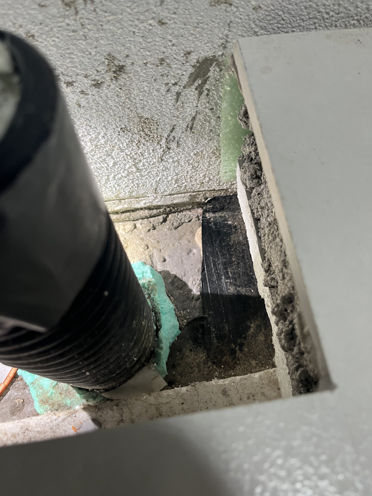

    Hier ein Bild:
    Auf der „abgesteckten“ Breite ist die Horizontalsperre zurückgeschnitten / fehlt und man schaut auf die Oberseite der Bodenplatte.
