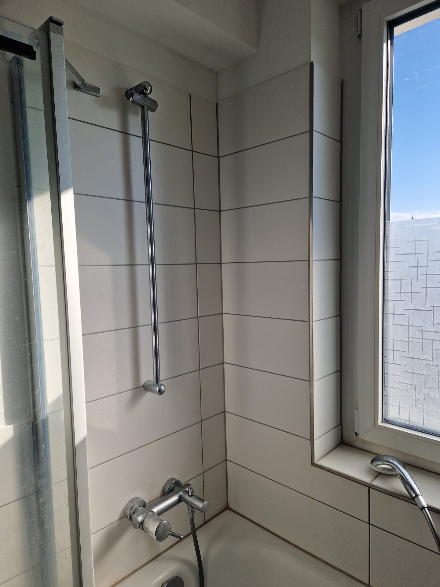

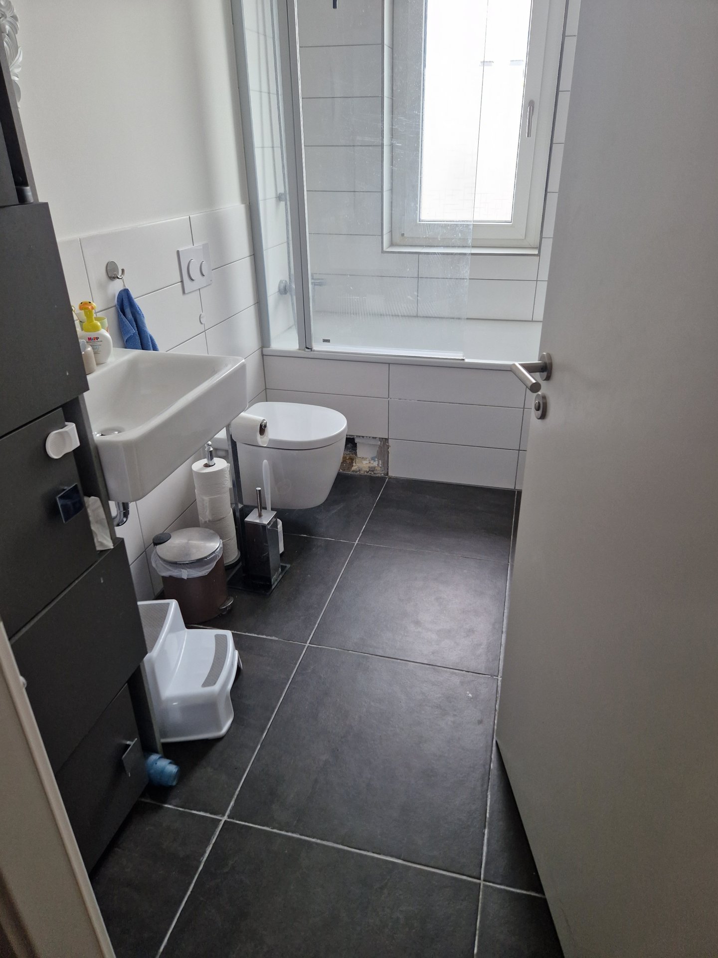

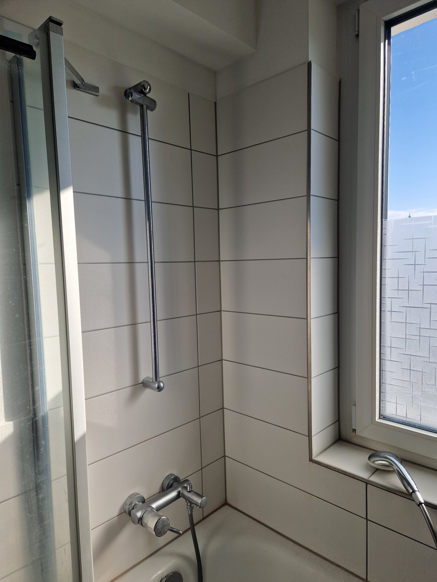

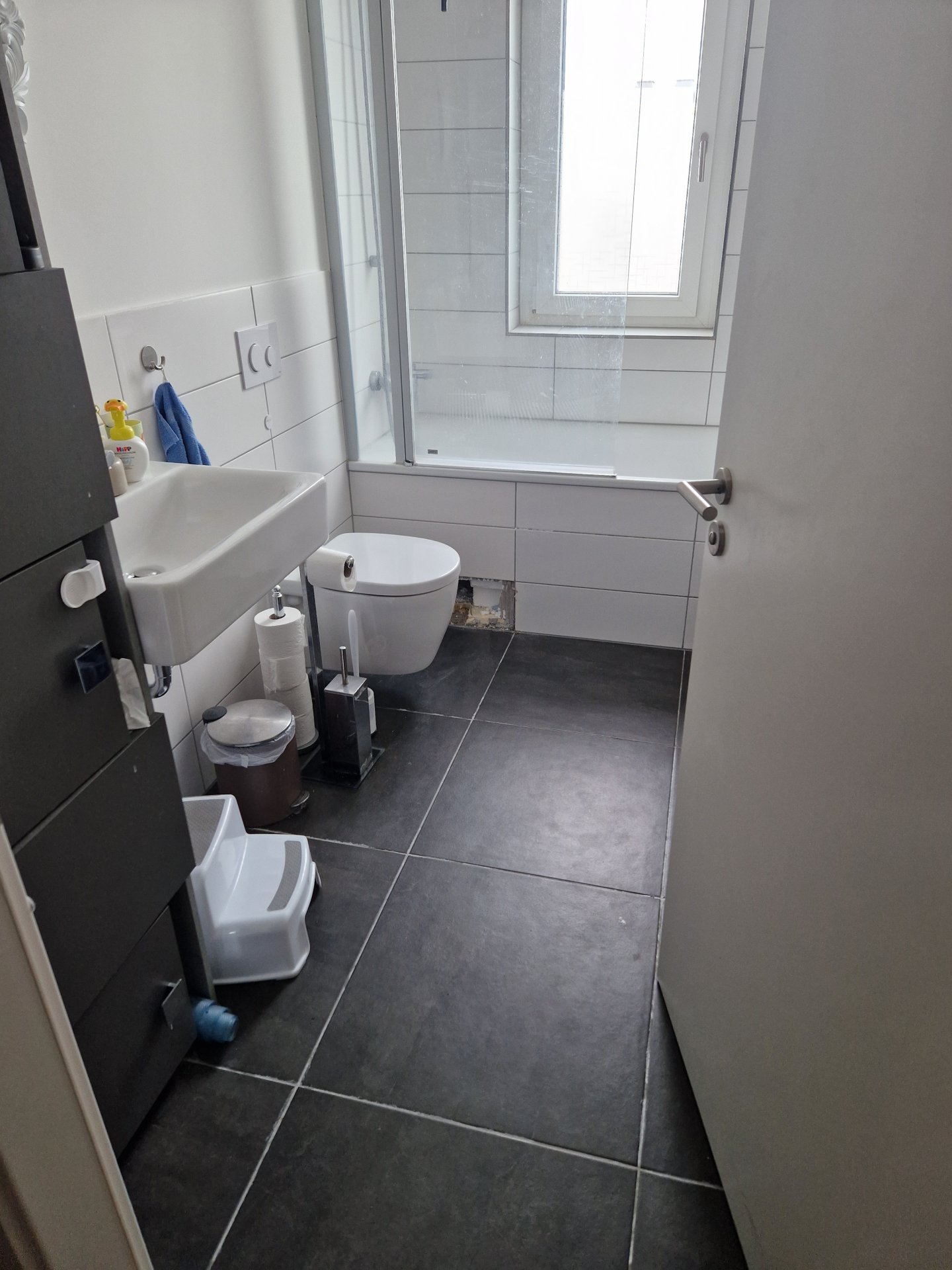

    Hallo
    Wohnanlage, 4 Jahre in der Nutzung, MFH,
    Einige Wohnungen, haben nur Wannenbad mit Duschmöglichkeit.
    Mieter, 3 Personen duschen nur ....
    Architekt hat so geplant, dass sich im direkten Duschbereich ( DIN 18534 ) ein Fenster (Kunststoff) befindet.
    Fliesenleger hat Wand- und Boden abgedichtet. Ob direkt bis an das Fenster ist noch nicht geklärt. Um die Wanne herum kam gemeinsam mit Sanitär zusätzlich ein Wannendichtband.
    Was kommen musste, Nässeschaden !
    Wasser ist hinter der Wanne zw. Abdichtung und Bodenfliese bis zur Badtür gelaufen. Im Flur Parkett aufgequollen.
    Wanne steht stabil, fest in Poresta Wannenträger.
    Silikonfugen im Wannenbereich alle OK.
    Mörtelfugen im Bereich Fensterbank teilweise gerissen !
    Planungsmangel oder Ausführungsmangel Fliesenleger ?

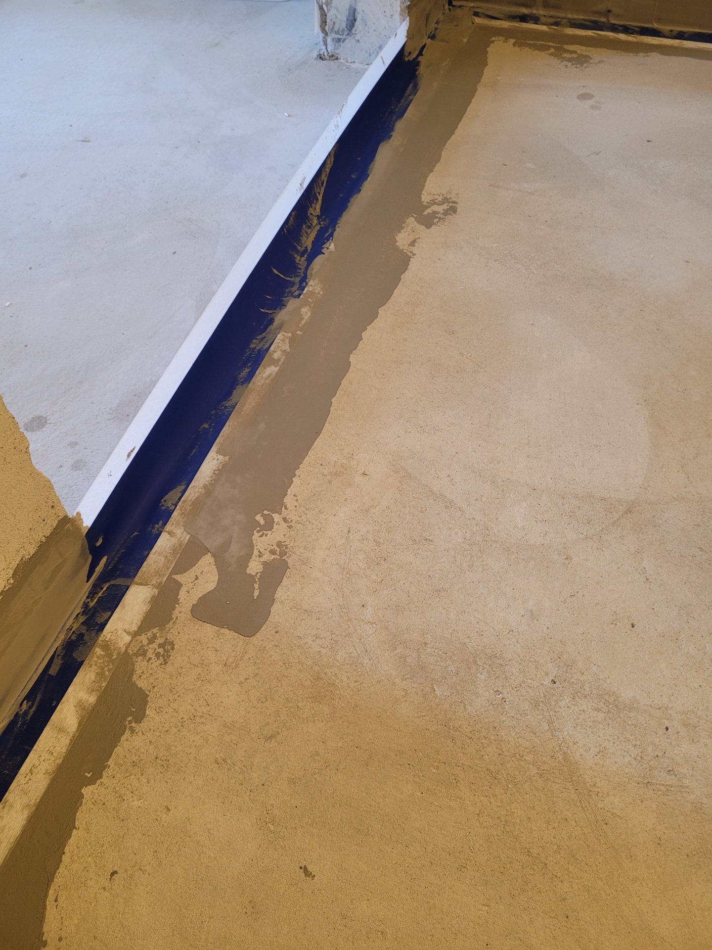

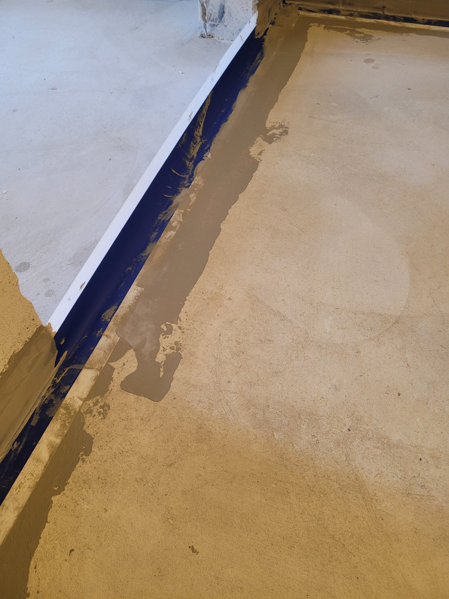

    Das ist einer der paradoxa in dem Bereich. Wo soll das Wasser hin wenn kein Bodenablauf da ist? Irgendwann ist der Raum zwischen Abdichtung und Fliese gesättigt. Der Randbereich bietet ebenfalls eine hervorragende Möglichkeit für das Wasser bis zur Tür durchzudringen.
    Das Wannendichtband bietet wenn man sich das mal genau anschaut kaum Schutz. Das Dichtband wird hinter den Wannenrand geklebt, sodass sich oberhalb des Wannenrandes eine kleine Rinne bildet, in der das eindringende Wasser bis nach außen läuft und den Wannenrand hinunter. Ich versiegel den Bereich immer zusätzlich mit Montagedichtkleber, dann ist die Gefahr etwas gedämmt.
    Man müsste auch einmal den Bereich um die Tür öffnen um zu sehen ob das Dichtband sowohl dort vorhanden ist, als auch überhaupt bis Oberkante Fliese korrekt eingebaut wurde. Oftmals wird auch einfach nur bis zur Tür abgedichtet, wodurch natürlich keine Wanne entsteht in der das Wasser zurückgehalten wird.

    Ich zeig dir das mit der Tür mal an einem Beispiel:
    Es gibt einige Fliesenleger die hören an der Türleibung mit dem Dichtband auf. Korrekt ist aber das Dichtband durch zu legen und dann die Fläche abzudichten. Anschließend wird der Belag bis ans Dichtband gelegt und OK Belag abgeschnitten. Dann kann entweder der Belag von Außen gegen gelegt werden oder man verklebt das noch zusätzlich mit der Fliesenkante. Wenn das nicht der Fall ist läuft das Wasser halt sofort raus.

    Der jetzige Stand (ohne Bauteilöffnung) ist der, Wasser dringt über die Mörtelfugen der Fensterbank ein. Ich hatte ja in # 1 schon geschrieben, daß sich da einige Risse im Mörtel - Fugenbereich (Nähe Eckschutzschienen) zeigen.
    Es gibt beim Wasser - Test, siehe Bild 2 (Handbrause leicht in Betrieb) nach einer Weile deutliche Tropfgeräuche hinter der Wanne. Vermutlich ist das Wannendichband (ist ja die 2. Dichtebene) undicht. Wo soll das Wasser auf dem Dichtband auch sonst hin ?
    Vermutlich landest du bei der ständigen, täglichen Bewässerung des Fensters und vorallem der gefliesten Fensterbank
    schon im Schwimmbadbau und bist nicht mehr bei häuslichen Bädern. So sehe ich das und das notwendige Sanierungkonzept, denn das Fenster und die Wanne können nicht weg.

    Das könnte durchaus auch dicht sein aber an den Enden rinnt dann das Wasser hinter den Fugenecken runter. Und dann in der Eckdehnungsfuge - hinter dem Silikon - bis zur Tür.
    Wie wahrscheinlich ist es eigentlich, dass Wasser so weit in den Zahnspachtelfugen der Bodenfliesen dahinrinnt ?
