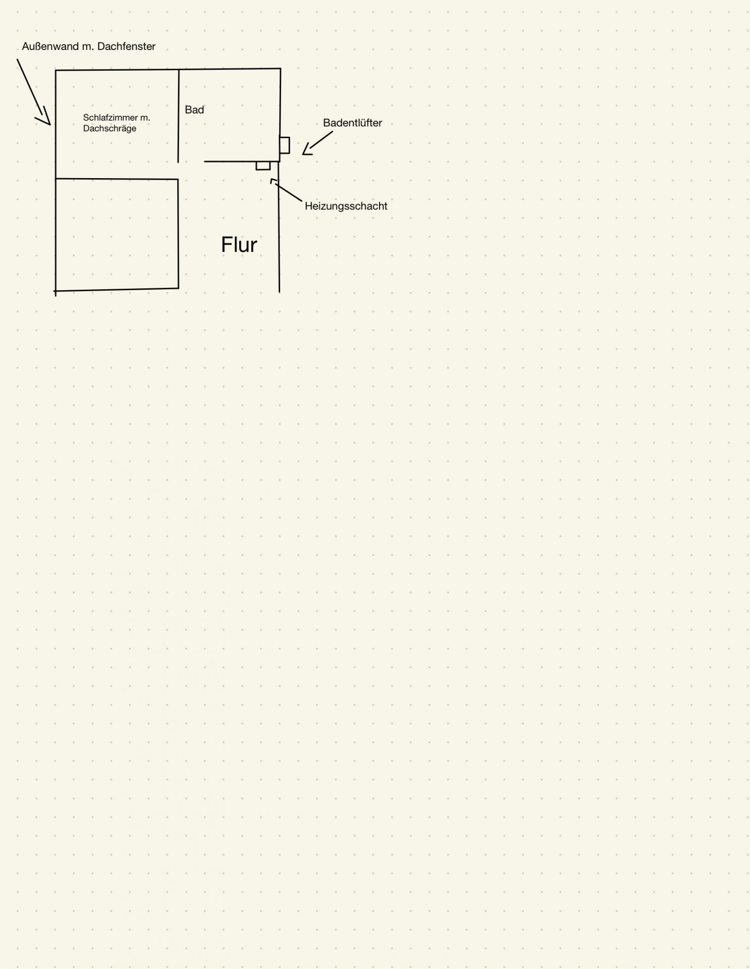

    Ich besitze eine Eigentumswohnung in einem MFH aus den 70er Jahren im Dachgeschoss. Über mir nur der Spitzboden. (zur Veranschaulichung anbei eine grobe laienhafte Darstellung der Räume ;))

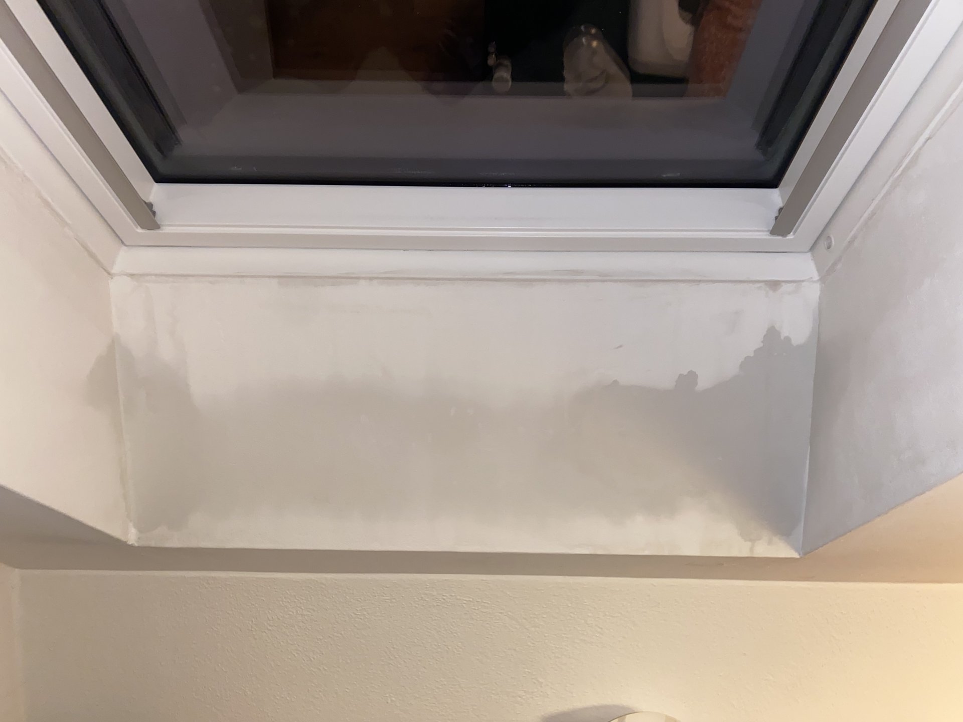

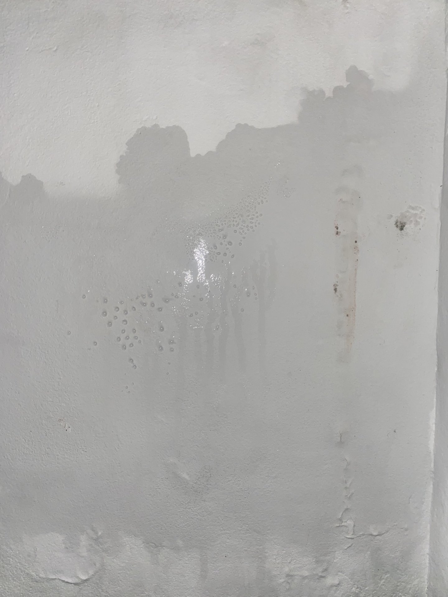

    Seit rd. 2 Jahren habe ich - nur im Winter und auch da nur bei Schnee oder Regen - das Problem, dass an der Trockenbauwand unterhalb des Dachfensters im Schlafzimmer (Dachschräge) (siehe Bilder) sich massive Feuchtigkeit ansammelt. Am Anfang war meine Vermutung ein falsches Lüftverhalten, aber ich lüfte nun rd. 3 mal am Tag und die Zimmer werden auch ordnungsgemäß geheizt und Problem besteht weiterhin. Es ist jedoch so, das die Wand nicht nur feucht ist, sondern komplett durchnässt und die Tropfen die Wand runterlaufen. Außerdem ist diese Wandfläche eiskalt.
    Die Hausverwaltung hat einen Dachdecker beauftragt, sich das ganze anzuschauen. Ergebnis: Die Dampfsperre im Spitzboden wurde anscheinend nur reingelegt aber an keiner Stelle angeschlossen, ebenso wenig die Badentlüfter, die auf dem Spitzboden ohne Anschluss herumlagen... Als der Dachdecker das Dach unterhalb des Dachfenster geöffnet hat, meinte er, dass auf den ersten Blick hinter der Dämmung überhaupt keine Dampfsperre auffindbar ist!
    Die WEG will aber (verständlicherweise) keine Reparatur beauftragen, da für den nachträglichen Anschluss der Dampfsperre in allen Wohnungen die Trockenbaudecken geöffnet werden müssten - Schätzung des Dachdeckers rd. 200 T €. Auf unser Hauptproblem, das nasse Dachfenster geht die Hausverwaltung jedoch keineswegs ein und meint nur, dass es an unserem Lüftverhalten liegt.
    Erste Frage: Könnte es sich bei dem potentiellen Feuchtigkeitseintritt wirklich um das Problem der fehlenden Dampfsperre handeln oder etwas in diesem Zusammenhang? Oder kann eine solche Nässe gar nicht von außen eintreten? Wäre ein nachträglicher Einbau einer Dampfsperre nur in diesem Bereich auch denkbar oder gäbe es eine andere "kostengünstigere" Alternative?

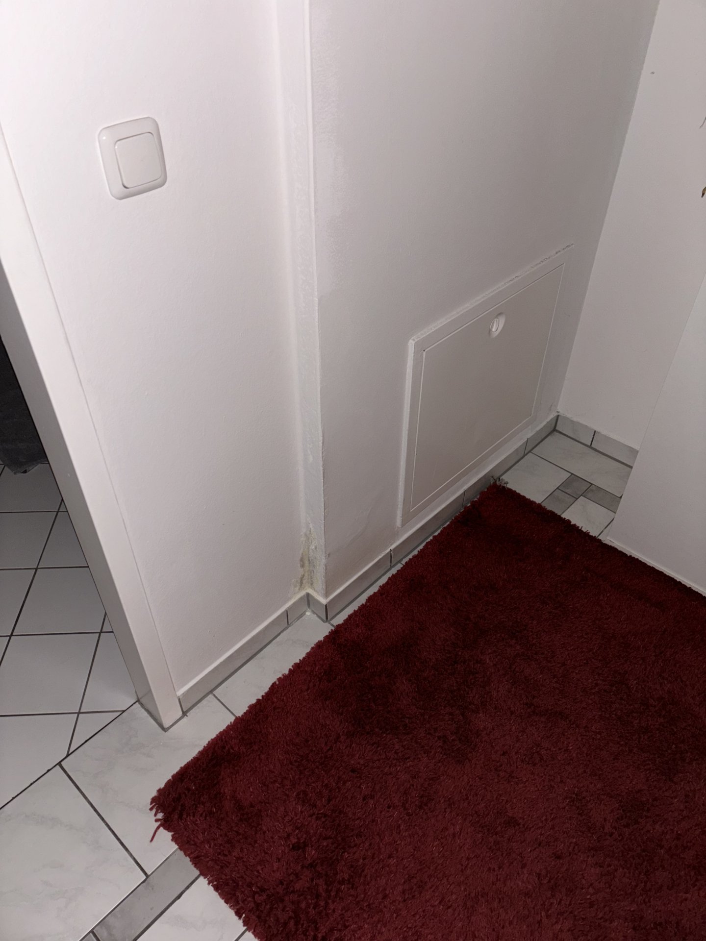

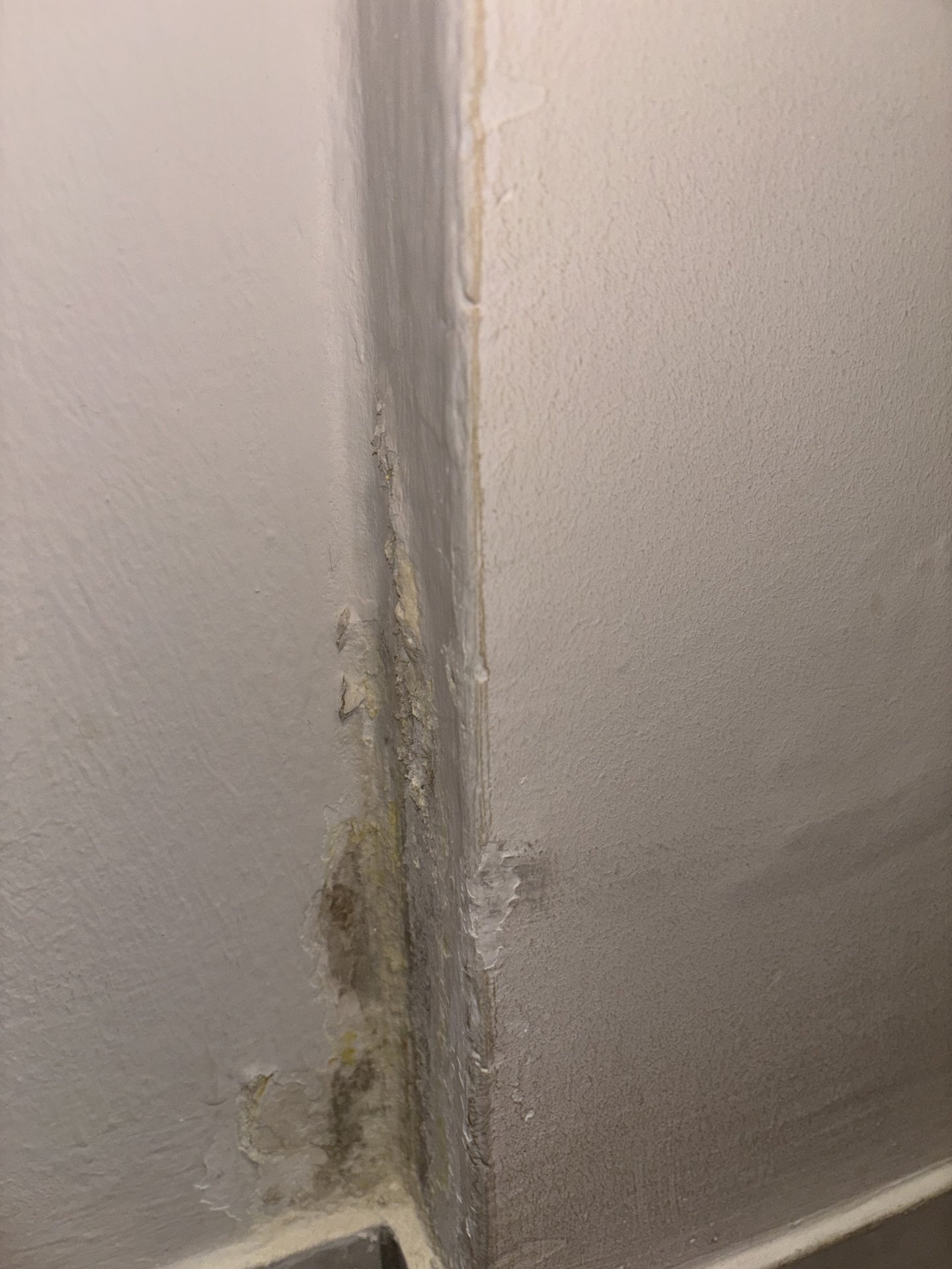

    2. Problem: seit kurzen habe ich im Bereich der Trockenbauwand im zwischen Badezimmer und Flur, neben den Heizrohren Abplatzungen der Farbe - nach Recherche anscheinend Salzausblühungen... die Ursache dafür erschließt sich mir jedoch überhaupt nicht, wie an einer Innenwand die in einen großen Flur führt eine feuchte Stelle entstehen kann und solche Ausblühungen entstehen - eventuell auch ein Zusammenhang mit den Dachproblemen?
