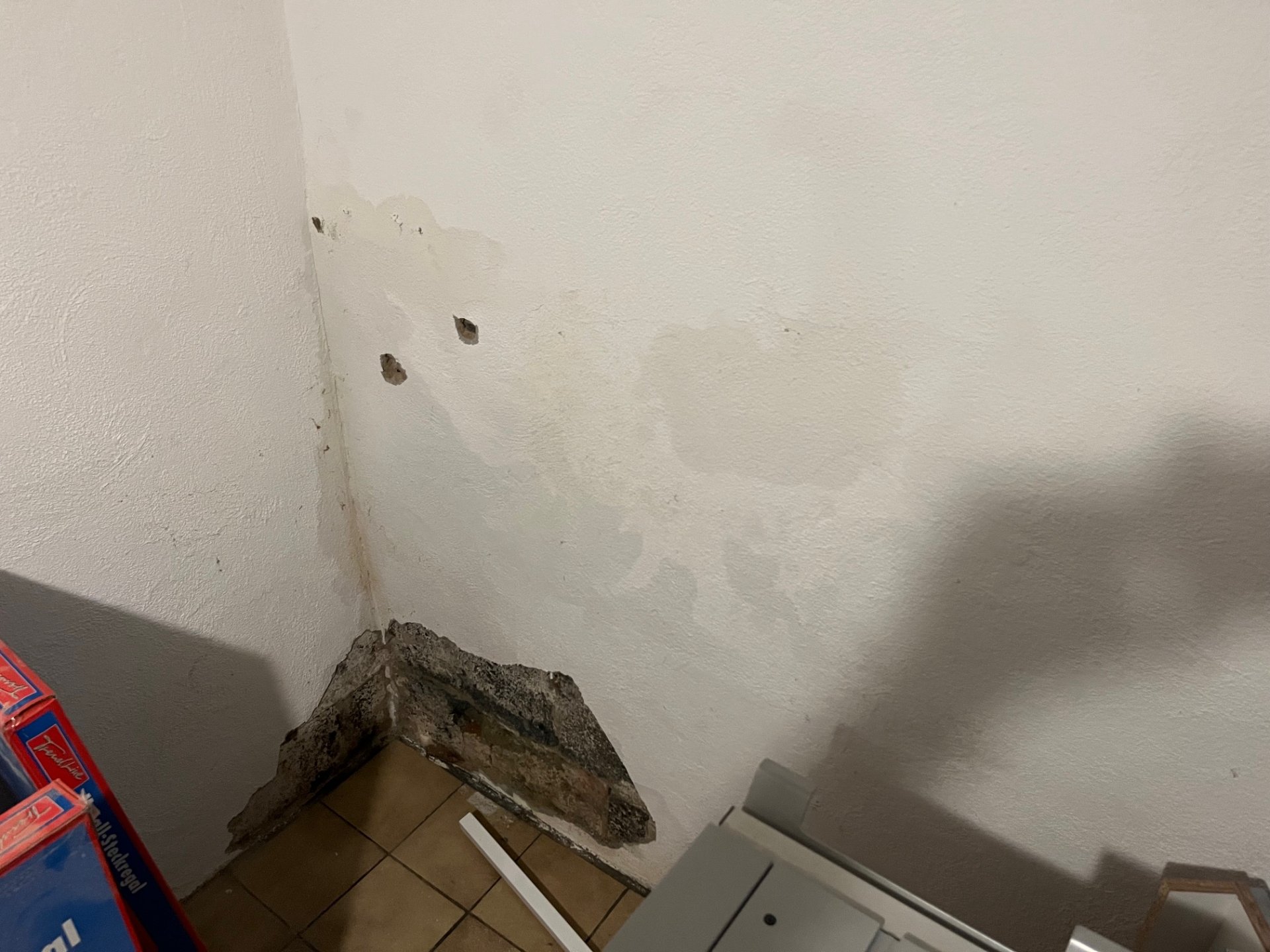

    Guten Morgen,
    in meinem Keller habe ich an einer Wand (+ um die Ecke zur Innenwand) Feuchtigkeitsflecken (Bild), das Haus ist ein Reihenmittelhaus, Bj 1960.
    Der Putz hört sich beim drauf klopfen hohl an und es "riecht nach Keller". Ich habe dann unten etwas den Putz abgeklopft um einfach zu sehen was darunter ist.

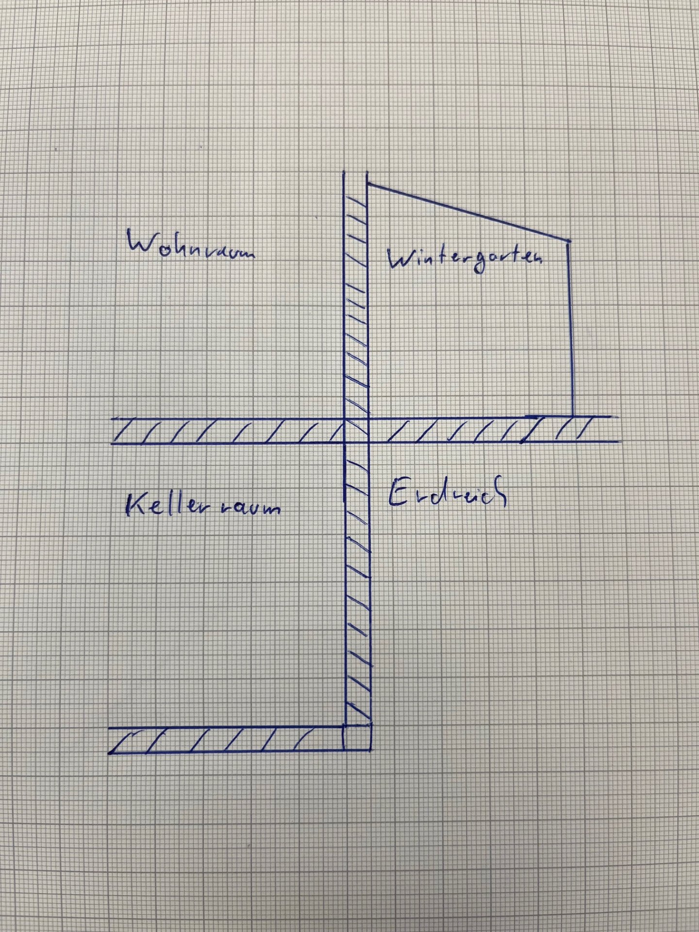

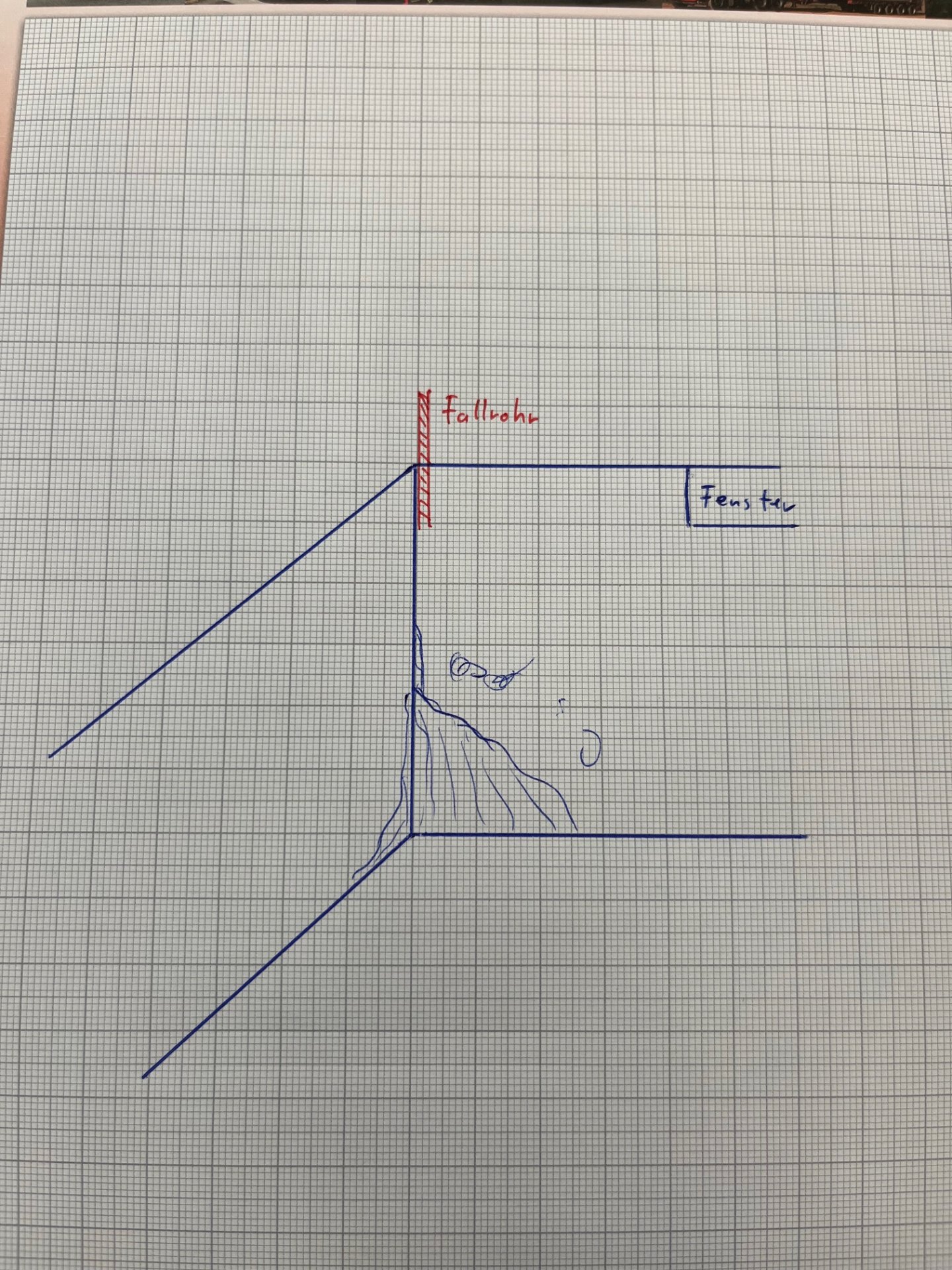

    Die Wand ist eine Außenwand die komplett an Erdreich liegt. Dort "Quer" drüber ist ein Wintergarten was wohl das Lüften auch etwas schwierig macht. Außerdem geht außen ein Fallrohr in den Boden (das rote auf der Zeichnung), ich weiß leider nicht genau wie es weiter verläuft. Ich hänge mal zwei Zeichnungen an die das ganze besser verdeutlichen sollen, tue mich etwas schwer mit dem beschreiben:o.
    Der Keller soll kein Wohnraum oder ähnliches werden, mir geht es drum die Bausaubstanz zu erhalten und das sich die Feuchtigkeit nicht weiter ausbreitet (besonders auf den Wohnraum). Daher meine Frage nach Tipps zu weiteren vorgehensweiße.
    Wünsche euch ein schönes Wochenende :bierchen:

    Möglichkeiten:
    # Fallrohr undicht sieht man aber erst wenn man sich von Außen ran geht und im oberirdischen Bereich keine Undichtigkeit findet. wenn es unterirdisch undicht ist musst du eh graben.
    # Es könnte auch sein, dass das Fallrohr i.O. ist aber die Abdichtung von außen nie so gut war und nun den geist aufgegeben hat an der stelle ggf. auch in Kombination mit dem möglichen defekt des Fallrohres...
    Wenn du es dicht haben möchtest musst du die Ursache finden und abstellen, das wird nur von außen gehen.
    Wie stark war der Regen in der letzten Zeit?

    Der Regen war nicht seht stark in letzter Zeit.
    Oberirdisch konnte ich da nichts feststellen. Bin da allerdings auch kein Experte, weshalb ich im endeffekt auch nicht drumherum kommen werde einen Fachmann zu holen. Gibt es da nicht die Möglichkeit mit einer Kamera das von innen inspizieren zu lassen? Ich hoffe nur das ich nicht von außen graben muss, wobei das dann wohl eher Wunschdenken ist.
