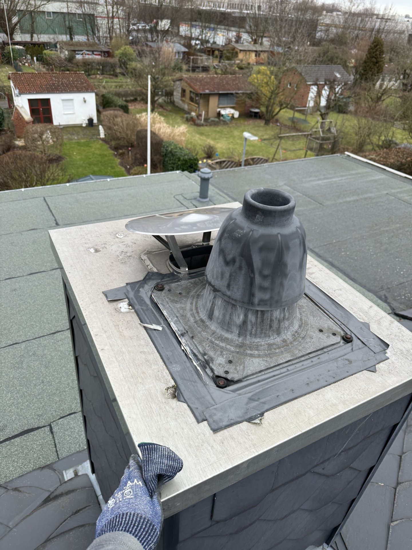

    Ich habe ein nassen Fleck an der Wand im OG entdeckt.
    Hinter der Wand ist der Schornstein.
    Sieht aus als ob die Feuchtigkeit aus der Decke kommt.

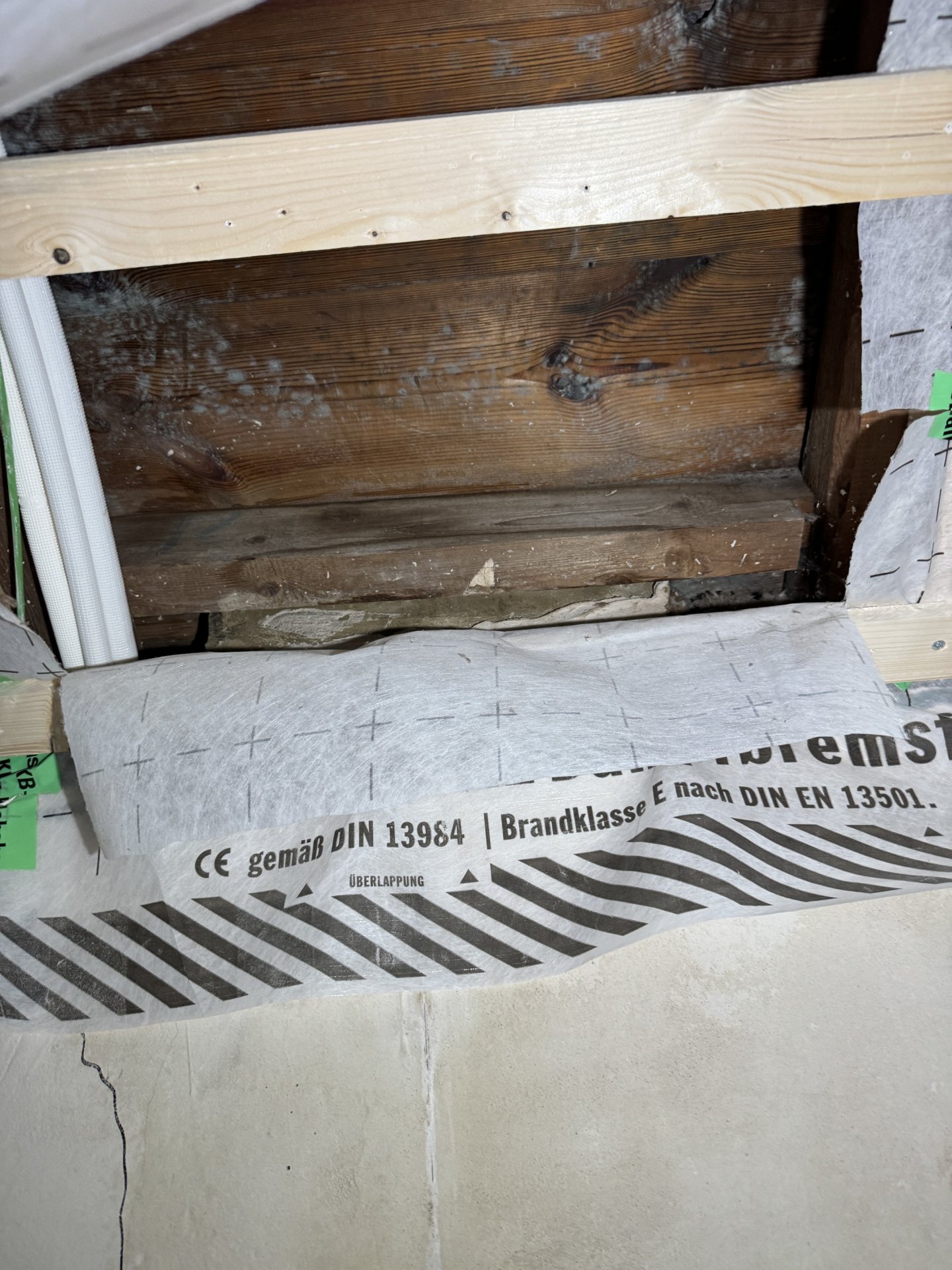

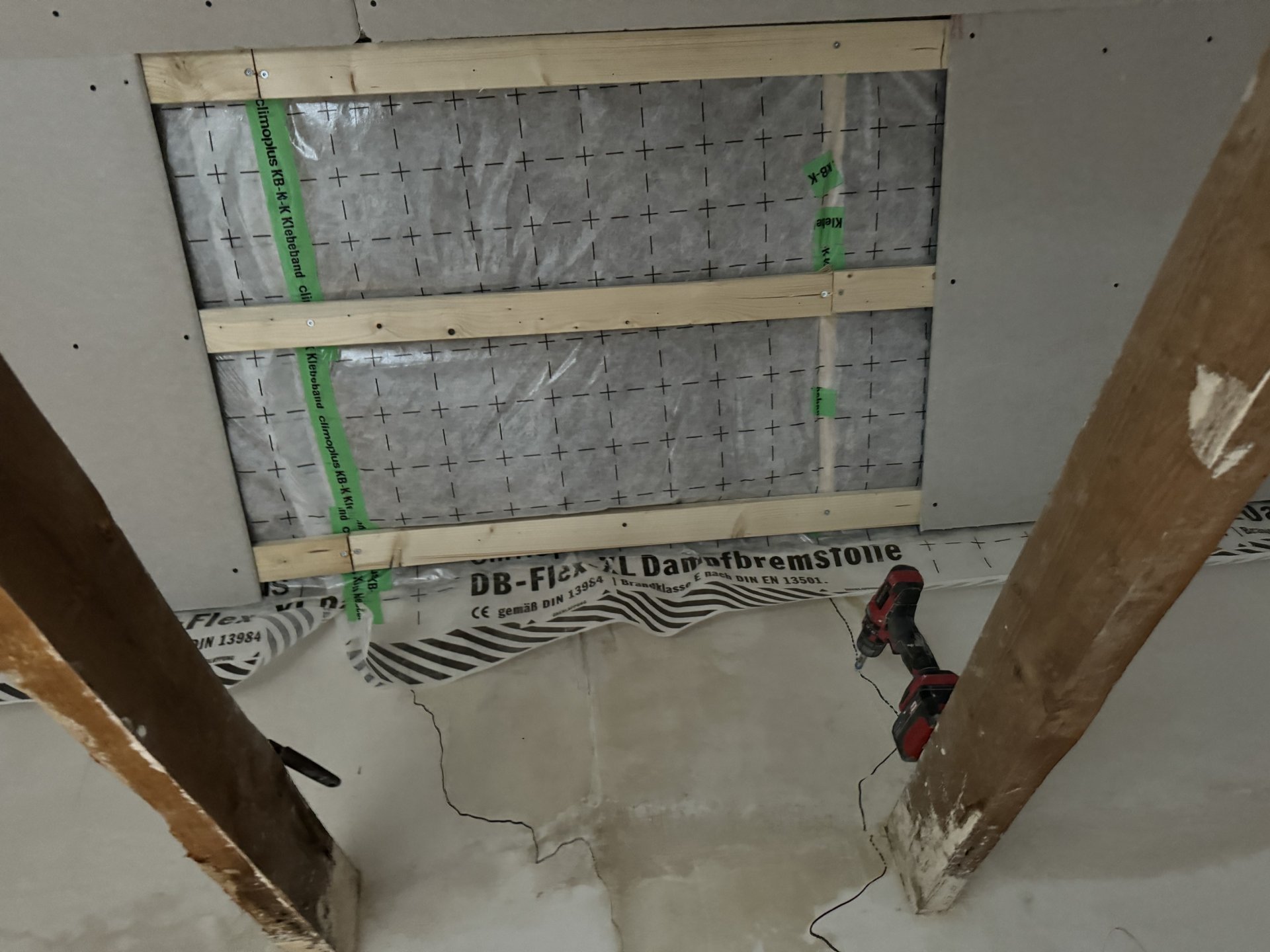

    Gipskartonplatte (ist trocken) entfernt, Dampfbremse fühlt sich trocken an, geöffnet.

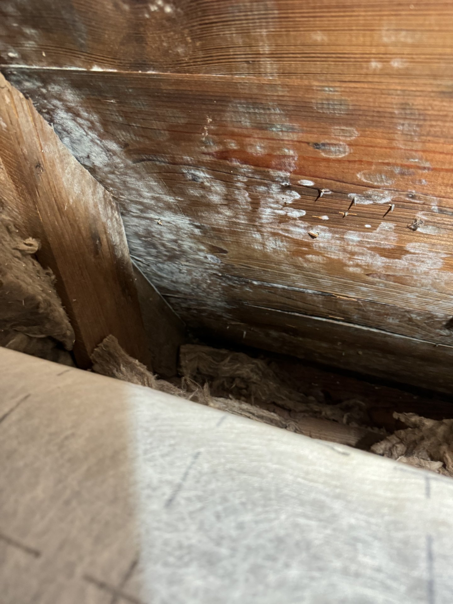

    Dämmung herausgenommen, ist auf Dachseite feucht.

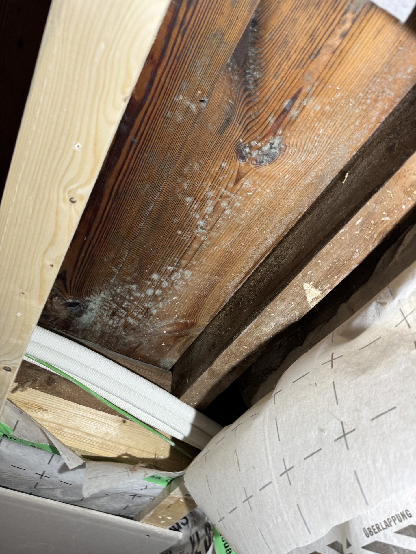

    Holzschalung vom Dach ist feucht und Schimmelbildung.
    Mir gehen folgende Szenarien durch den Kopf, was meint Ihr?:
    • Vor kurzem kam der Estrich rein, evtl. hatte die Dampfbremse keine perfekte Luftdichtigkeit und es hat sich an der kältesten Stelle gesammelt? Aber so viel?
    • Das Dach ist undicht geworden? Vor der Dämmung konnte es in strömen regnen und das Holz war trocken.

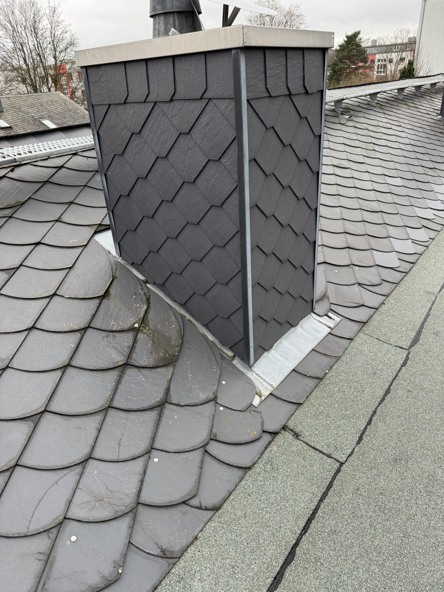

    • Eine Stelle am Schornstein ist undicht geworden? Auf dem Dach erkenne ich nichts...
    • Der Schornstein hat noch keine Revisionsklappe (offenes Loch im EG) sodass warme Luft hieraus flüchtet und kondensiert? Dann ist "nur die eine nasse Stelle" aber suspekt...
    • Der kalte Schornstein und das warme Innere beißen sich mit Kondenswasser? Dann ist "nur die eine nasse Stelle" aber suspekt...
    Ich versuche nebenbei an ein Baugutachter zu kommen, dennoch finde ich Ideen, Meinungen, Diskussionen und Erfahrungen aus dem Forum immer interessant und hilfreich.
