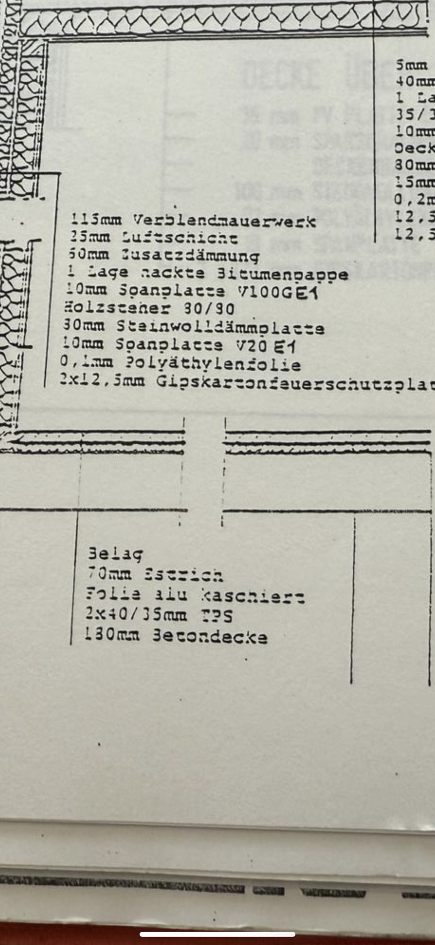

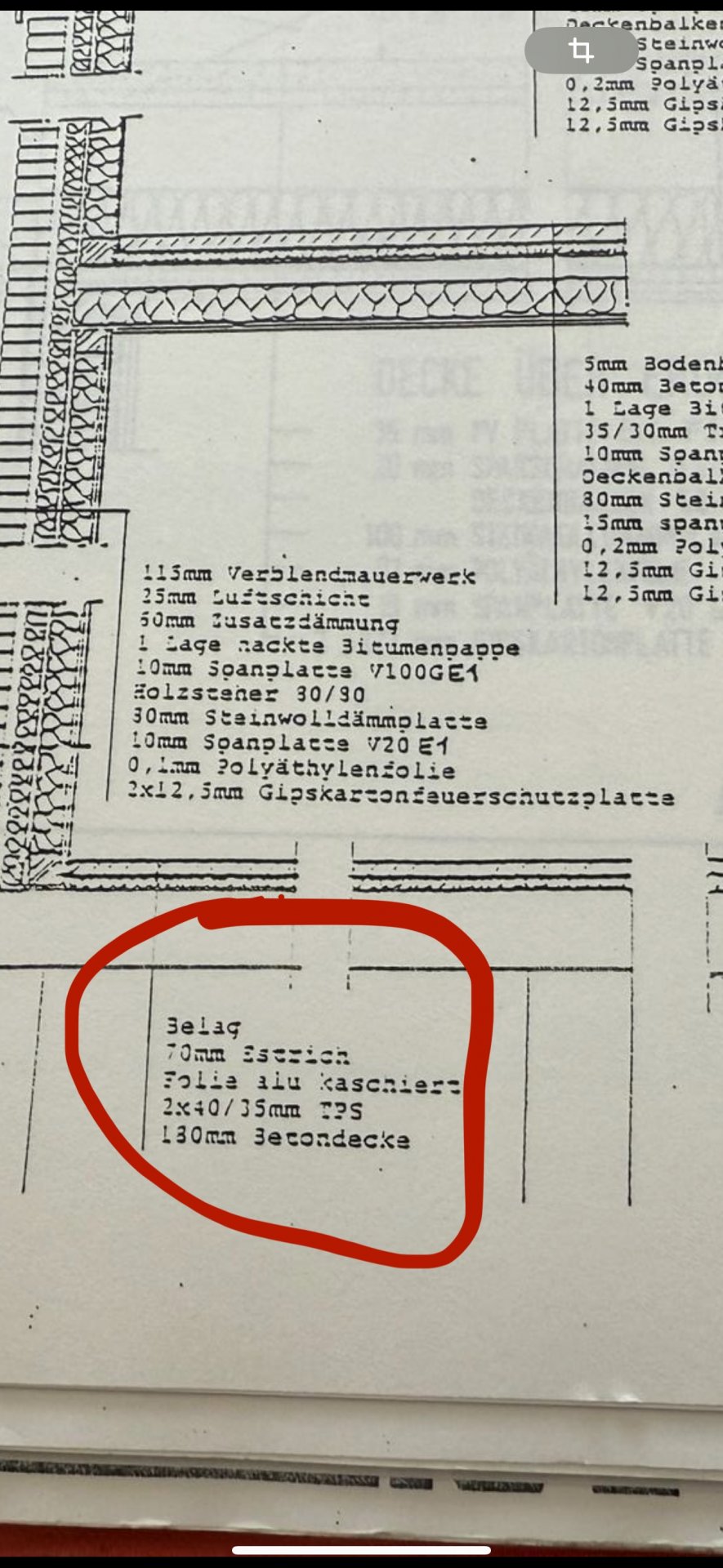

    Uns hat es vor 4 Wochen nach starken Regenfällen erstmals nach 25 Jahren das Grundwasser im Keller die Wände und somit wohl auch in den drunterliegenden Estrich reingedrückt.
    Wände haben wir mit Trocknungsgeräten wieder im Griff - im Boden scheint noch Feuchtigkeit zu sein.
    Auf dem Estrich liegen Fliesen - die haben wir in den Fugen ca. 4cm angebohrt und eben mit Feuchtigkeitsmessung Nässe festgestellt.
    Anbei eine Skizze des Kellerbodens.
    Jetzt die Frage: reicht aufgrund des Bodenaufbaues eine längere Trocknung durch handelsübliche Bautrockner oder müssen 80m2 Fliesen raus? Zeitdruck gibt es rein von der Verwendung nicht. Uns geht es vor allem um Schimmelbildung - wollen und können aber auch nicht unnötig Geld rauswerfen. Versicherung übernimmt EUR 8.000…
    Luft nicht feucht (unter 50%), es riecht nicht müffelig und es ist auch nirgends Schimmel zu sehen.
