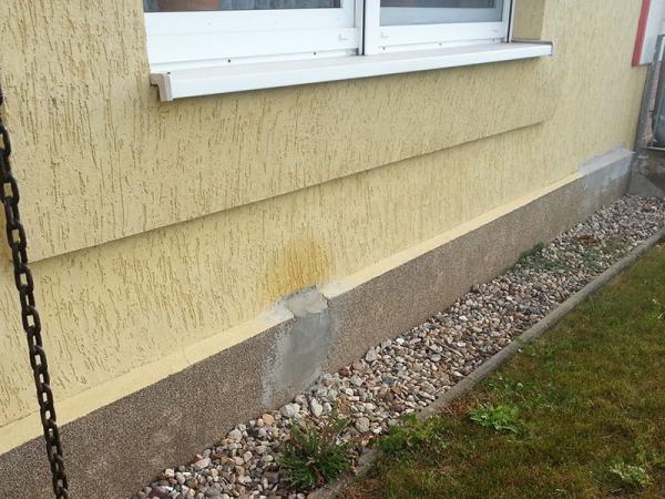

    Guten Morgen,
    ich mußte vor ca. 2 Jahren den Sockel meines Hauses teilweise öffen um zu prüfen wie dieser beschaffen ist. Letztes Jahr habe ich den Sockel wieder zugeputzt. Nun fällt mir morgens immer auf das der Putz über der Öffnung nass zu sein scheint.
    Hat jemand eine Idee dazu?
    Der Aufbau der Fassade, von aussen, soweit mir bekannt ist folgt:
    - Putz
    - 2cm Dämmung (bitte nicht fragen warum, ich habe das so gekauft)
    - 36er Mauerwerk
    Die Wänd befindet sich auf der Südseite, wenn Sie Sonne rum kommt ist ist gegen Mittag wieder alles trocken.
    Hat jemand eine Idee dazu oder eine Anregung wie ich das Problem lösen soll? Ursprünglich hatte ich auch vor eine Kappleiste um den Sockel zu ziehen, finde allerdings im Internet keine geeignete Lösung weil die Bezeichnung "Kappleiste" wohl zu allgemein ist.
    Bin für jeden Ratschlag dankbar.

    Kappleiste? Du meinst eher eine Sockelabdeckung auf dem kleinen Sockel? Sowas findest du auch nicht bei Google, sowas findet du beim Dachdecker deines Vertrauens. Die haben nämlich Kantbänke und kanten die Bleche für dich passend...
    Und dann wird das montiert, verlötet und mit Silikon abgedichtet oben her...
    Sieht dann wohl so ähnlich aus wie das hier :)

    vielen Dank für die Antwort. Aber wie erklärt sich der nasse Fleck? Es hat nicht geregnet.

    hallo
    was ist denn da innen vielleicht ein heizungsrohr oder sonst was?
    ist die höhenlage des fleckes mit dem bodenniveau innen identisch?
    welcher raum ist auf der innenseite?

    Rohre sind genau an dieser Stelle keine. Der Sockel ist die Oberkante meines Fußbodens. Der Raum ist meim Büro, innen gibts keine Probleme. Der Fleck ist ja auch aussen und dahinter ist Styropor. Das Problem muss irgendwie von aussen kommen vermute ich.

    Kipp mal einen Eimer Wasser in den Kiesstreifen auf Höhe der ausgebesserten Stelle.
    Dann guck mal ob sich der Fleck verändert.

    Das schentlich wirklich daran zu liegend as der Sockel wasser zieht. Danke für den Tipp.

    Der Sockel wird es nicht sein, sonder nur die Stelle die Sie neu verputzt haben.
    Da dort kein wasserabweisender Anstrich drauf ist, saugt dieser die Feuchte in den Außenputz hinter den
    bestehenden Schutzanstrich des Bestandes. Dort kann er dann nicht optimal wegtrocknen und schon haben wir
    einen unansehnlichen Fleck.
