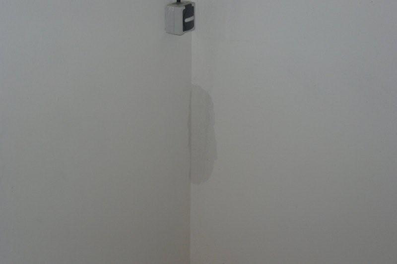

    Unser Doppelhaus Baujahr 2004 sollte eine WU Betonwanne haben. Allerdings haben wir das Haus erst gekauft als alles schon fertig war. Wir hatten schon mal Probleme mit feuchten Wänden im Keller, was wir aber auf Falsche Belüftung zurückgeführt hatten. Jetzt haben wir allerdings nach einem starken Regen einen Fleck an der Kellerwand in einer Ecke ca 40cm lang 15 cm breit entdeckt welcher sich noch vergrößert.
    Frage kann man per Ferndiagnose sagen was da Falsch gemacht wurde u. wie das zu reparieren geht? Und habe ich da eine Chance das als Garantieleistung durch zubringen? (Bin auf diesem Gebiet absoluter Laie)

    Per Ferndiagnose schwierig. Die Gewährleistung dürfte 5 Jahre nach Abnahme also nach Kauf betragen.
    Ein WU Betonkeller ist keine Weiße Wanne, wenn das jedoch die einzige Stelle ist, ist dies in der Regel durch verpressen von innen zu heilen.

    Ferndiagnosen aus der Entfernung bringt keinen weiter.
    Vermutungen drängen sich bei den versierten Sachverständigen natürlich gleich auf.
    Ich verbessere / erweitere mal Robby kleinlich wie ich bin.
    Ein Keller aus WU-Beton (alte Bezeichnung) ist nicht zwingend eine WW.Der Beton ist nur ein, von vielen Komponenten.
    WU Betonkeller - ist kein Fachbegriff. Die wasserundurchlässigkeit könnte anders, z.B. durch eine Abdichtung erbracht werden.
