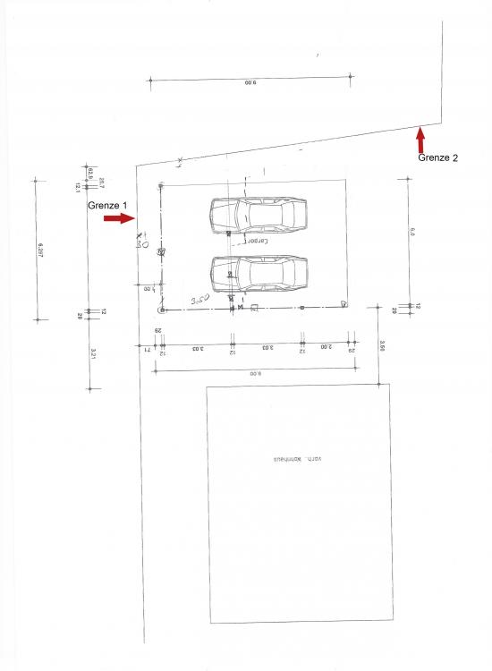

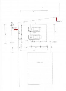

    Ich plane auf meinem Grundstück einen Carport zu erstellen.
    Der Carport soll in eine Grundstücksecke an zwei Nachbargrenzen gebaut werden.
    Bei uns in NDS muss der Carport entweder direkt auf die Grenze gesetzt werden, oder exakt 1 meter davor.
    Ich möchte nun das Carport nur auf eine Grenze setzen (Auf der Angehängten Zeichnung ist das die Grenze 1). Vor Grenze 2 soll ein Abstand von 60 cm. an der linken Oberen Ecke bleiben.
    Das Grundstück ist schief geschnitten, wie am Grenzverlauf der Grenze 2 zu erkennen ist.
    Ich denke, um das umzusetzen brauche ich eine Baulast auf das Grundstück bei Grenze 2.
    Kann mir jemand erklären wie diese Baulast aussehen würde, d.h. ist die einzeichnung der B. last eben so schief wie die Grundstücksgrenze oder eher Rechteckig und welche ausmaße hätte die B.last- 3m von der Grenze oder 3 meter vom Carport oder noch ganz anders?
    Über Qualifizierte Antwort würde ich mich freuen.

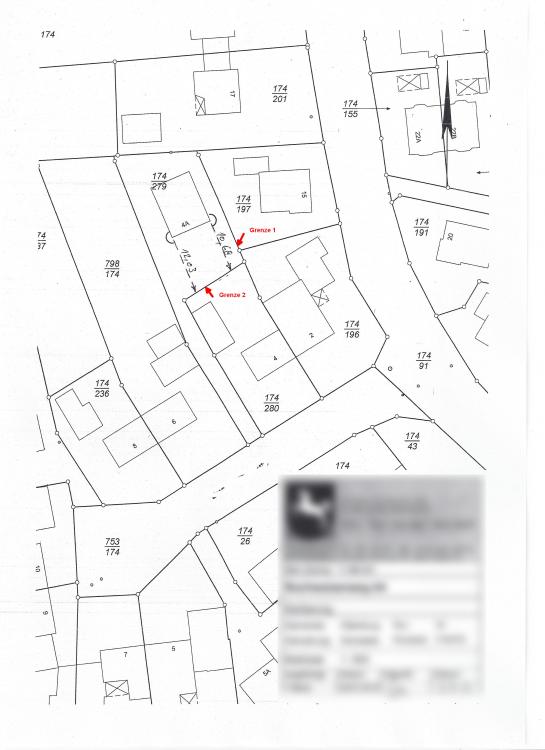

    Die Maße kann man leider nicht lesen, aber ich fürchte, Dein Carport ist so oder so baurechtswidrig.
    Und da es um eine Abstandsbaulast geht, kann es sein, dass Du für beide Grundstücke ein Baulast brauchst, vielleicht sogar (je nach Grundstücksaufteilung) sogar noch auf einem dritten Grundstück, wenn am Knotenpunkt von Grenze 1 und 2 sich 4 Flurstücke treffen!
    Stell doch mal eine Flurkarte mit einer Skizze des Carports ein, die nur die entscheidenden Maß des Carports und der Abstände enthält!

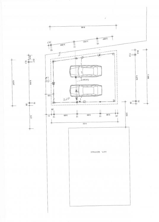

    Die Zeichnung oben habe ich mit PS so abgeändert wie mein Carport aussehen sollte. In der Original- Zeichnung (Hier jetzt als Datei angehängt) hat der Architekt den Carport schräg gezeichnet. Das mag für den Grenzverlauf klug erscheinen, ist für mich aber aus verschiedenen Gründen nicht akzeptabel. Ich hätte ihn gerne klassisch rechteckig.
    Der Architekt ist ein Freund eines Freundes... wie es halt manchmal so ist... Der Wohnt auch noch in größerer Entfernung und die Kommunikation ist nicht so wie ich es mir wünschen würde, aber das nur nebenbei, und das wird sich auch ändern.
    Ich möchte hier auch keine Projektierung meines Bauvorhabens, sondern nur eine Idee für die Umsetzung der Baulast damit ich nicht ganz unbeschlagen dem Architekten entgegentrete.
    Der Carport sollte übrigends die maße 6mx9m erhalten.Anbei die Flurkarte des Grundstücks, noch ohne Carport und die Original-Carportzeichnung (so wie er nicht aussehen sollte). Übersicht.jpg Carport Architekt unbearbeitet_.jpg

    Wenn ich schreibe, die Maße kann man nicht lesen, dann schreibe ich das nicht zum SPass! Lesen kann man immer noch nichts!
    Und ich denke, das ganze ist eh nicjt genehmigungsfähig! Warum?
    Darum:
    In Niedersachsen werden im Gegensatz zu allen anderen Bundesländern nämlich nicht nur die Abstandsflächen rechtwinklig zur jeweiligen Gebäudewand heruntergeklappt, sondern diese werden an den Ecken über Radien verbunden.
    Damit berechnet sich für mich Deine Grenzabstandslänge aber so: 9 + 1 + 1 + 6 = 17 m = zu viel Länge an der Grenze.
    Und mit der Baulaust über 2 oder 3 Grundstück hatte ich auch recht!
