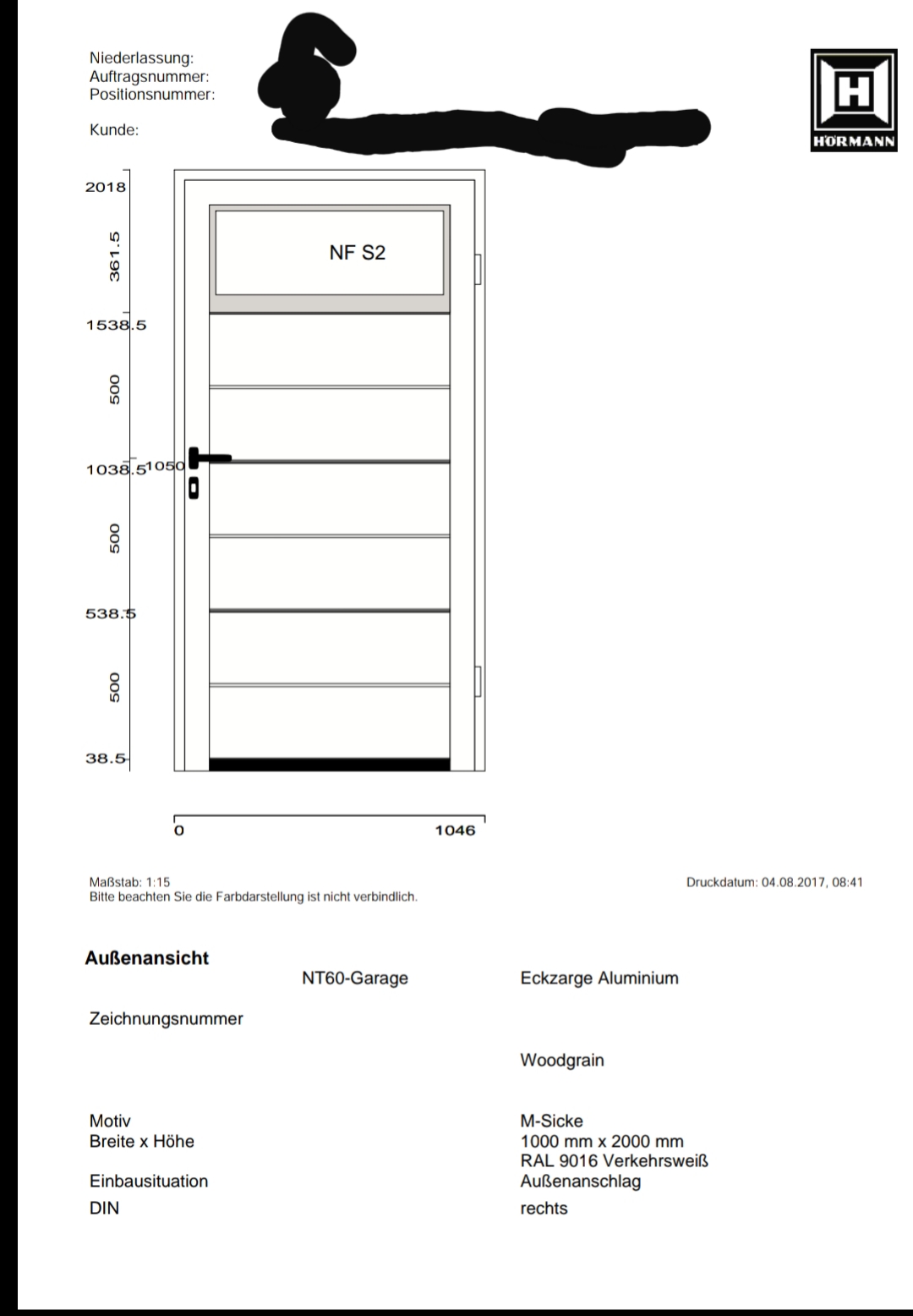

    Die Zargen wurden als Eckzwargen (außen) ausgeführt. Die Zarge wurde ohne weitere Abdichtung auf das Mauerwerk aufgelegt und dann verschraubt.

    Vorher waren auch Blockzargen drin. Die Türen waren aber Billigtüren und der Tür- und Tormensch meinte es wäre nur die Eckzarge möglich bei uns.
    Da er eigentlich hier in der Region bekannt ist, haben wir das auch so geglaubt.
    Verbaut sind aktuell Hörmann NT60 Türen. Die Zarge ist aus Aluprofilen.

    Lt. Hörmann Unterlagen gibt es keine Eckzarge. Und die Montage erfolgt in der Laibung bzw. von innen.
