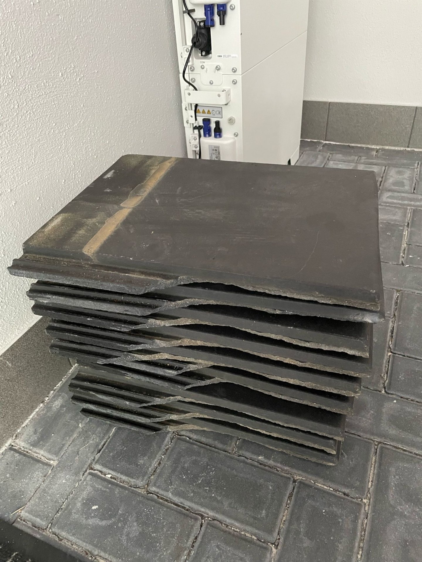

    Bei der Montage der PV Anlage ist den Solateuren aufgefallen, das diverse Dachziegel defekt sind - anbei ein Bild.
    jemand eine Idee was das verursacht haben könnte ?

    1. Der Dachdecker der es ursprünglich eingedeckt hat
    2. Die Solateure

    Durch das drüber laufen ?

    Durch drüber laufen dürfte das nicht passieren. Beim eindecken wird von unten nach oben und von links nach rechts gearbeitet. Wenn ich jetzt mitten drin einen Ziegel rausnehme und wieder einsetze ist das relativ schwierig. Wird da grob gearbeitet, brechen diese seitlichen Stege ab.
