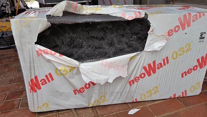

    Hallo, wie kann es sein das sich meine Dämmung, die sich noch in der Verpackung befindet (auf den Balken des Carports) einfach auflöst und schrumpft??
    Es handelt sich um NeoWall Fassadendämmung 180mm!

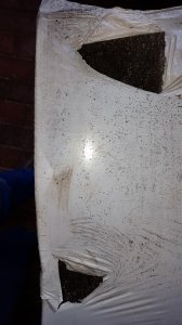

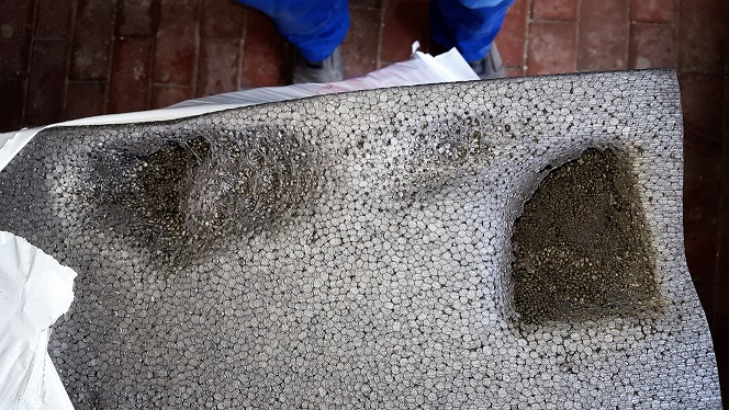

    Hallo, die Dämmung sieht aus an einigen Stellen wie mit einer Flamme geschrumpft, aber teilweise noch in der Verpackung,
    ich versuche mal fotos hochzuladen, vielen Dank schon mal für eure Antworten

    Ohne die Folie hätte ich an Hitzeeinwirkung gedacht. Aber dann müsste die Folie ja auch so aussehen.

    Vielleicht Benzin darübergeschüttet worden?

    Hat der carport evt ein blechdach und lag das EPS da ganz nah dran ?

    Du hast die Antwort stimmt´s
    Deine Vermutung ist richtig

    Ich meine Andreas Gr , das Blech hat eine Anti-tropf-Beschichtung wahrscheinlich der Kleber oder?

    Ich hätte eher auf die Temperatur, die da entstehen kann , getippt.
