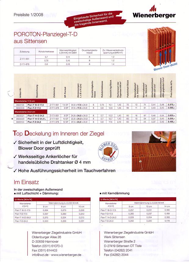

    Aus diesem Grund wurde extra für Norddeutschland etwas Neues entwickelt und ich habe folgenden Stein von Wienerberger angeboten bekommen:
    Poroton Planziegel T-D aus dem Werk in Sittensen. Dieser Stein hat eine Membrane drin und ist damit schon „gedeckelt“. Ich habe den Prospekt eingescannt und würde mich sehr freuen, eure Meinungen zu diesem Stein zu lesen
