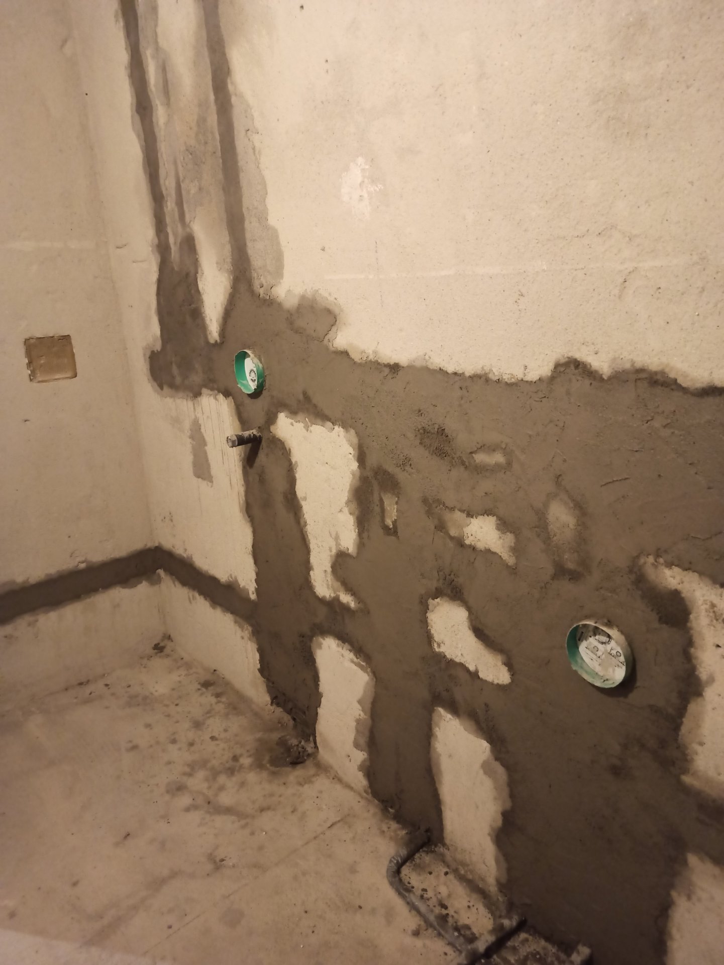

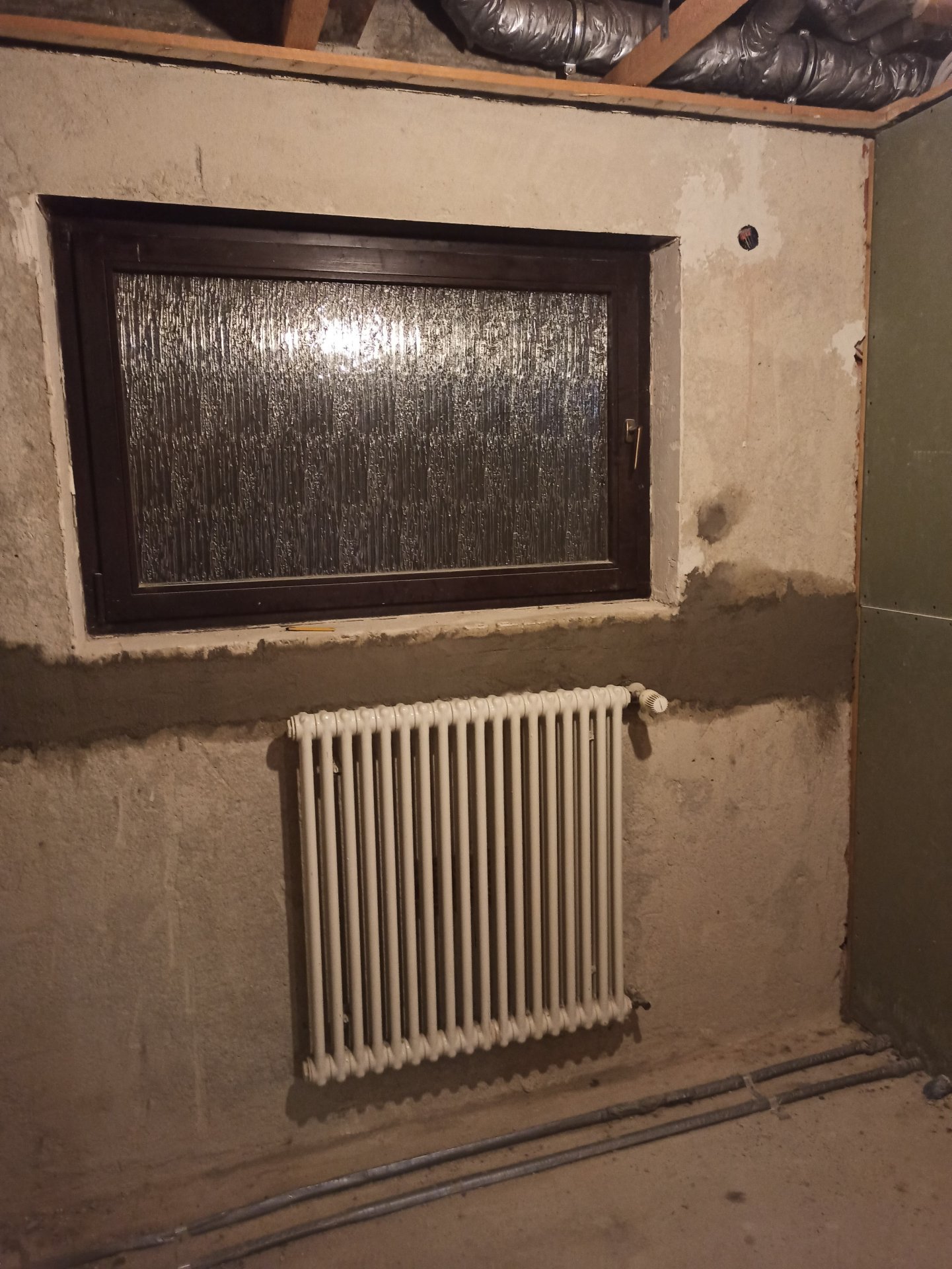

    Nachdem ich meine Wasserleitungen im Bad neu verlegt habe, wurden die Leitungsschlitze mit Kalkzementputz verschlossen. Jetzt stellt sich mir die Frage wie, bzw. mit welchem Putz ich Unebenheiten an der Wand fur das anschliessende Fliesen ausgleichen kann (RotbandGoldband?). Vielleicht hat jemand einen Tip.

    Kein Gipsputz , du könntest Fliesenkleber verwenden wenn es nur partiell ist und nur wenige mm oder ein Kleber - Armierungsmörtel , bei wirklich nur marginal betroffenen Übergängen reicht vermutlich ein einfacher Bau- Fliesenkleber
