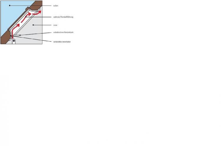

    Kondensatausfall kommt dort eigentlich nur noch vor wenn die rel. Luftfeuchte zu hoch ist und die Bekleidung ungünstig ist:

    ...und wenn man Dachfenster hat (Glasscheibe/Rahmen-Flügelzone)!
    Die Skizze zeigt, wie man Kondensausfall minimieren kann, ausschließen läßt er sich jedoch kaum.
    Sicherlich helfen auch Außenrolladen und Lüftungsanlage.
    Das Problem bei Dachfenstern ist halt auch die ungeschützte Lage zum abstrahlenden Himmel. Und die weit außenliegende Einbaulebene entschärft das Problem auch nicht unbedingt.

    Zu Deinem Minibildchen: Woher nimmst Du den Heizkörper für die notwendige Warmluftwalze?
    Soll der TE sein Heizkonzept umstellen, nur damit die Holzfenster nicht weggammeln?
