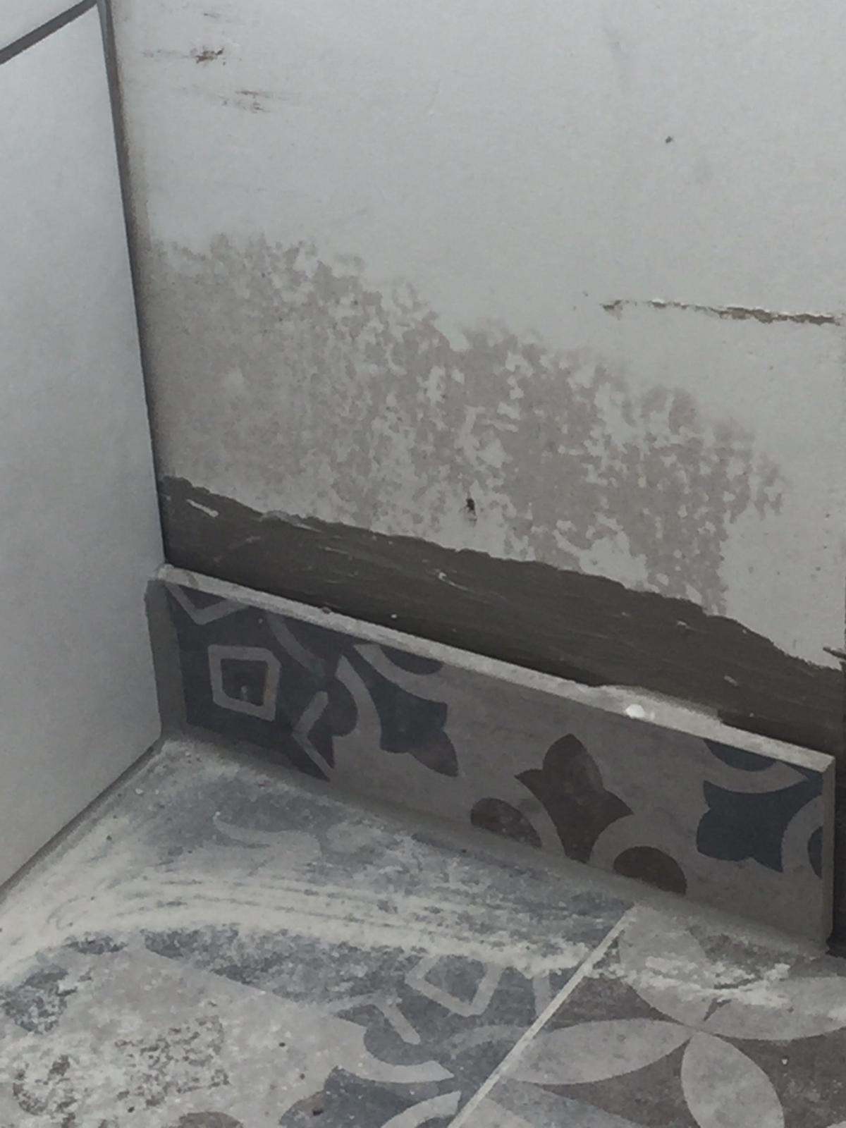

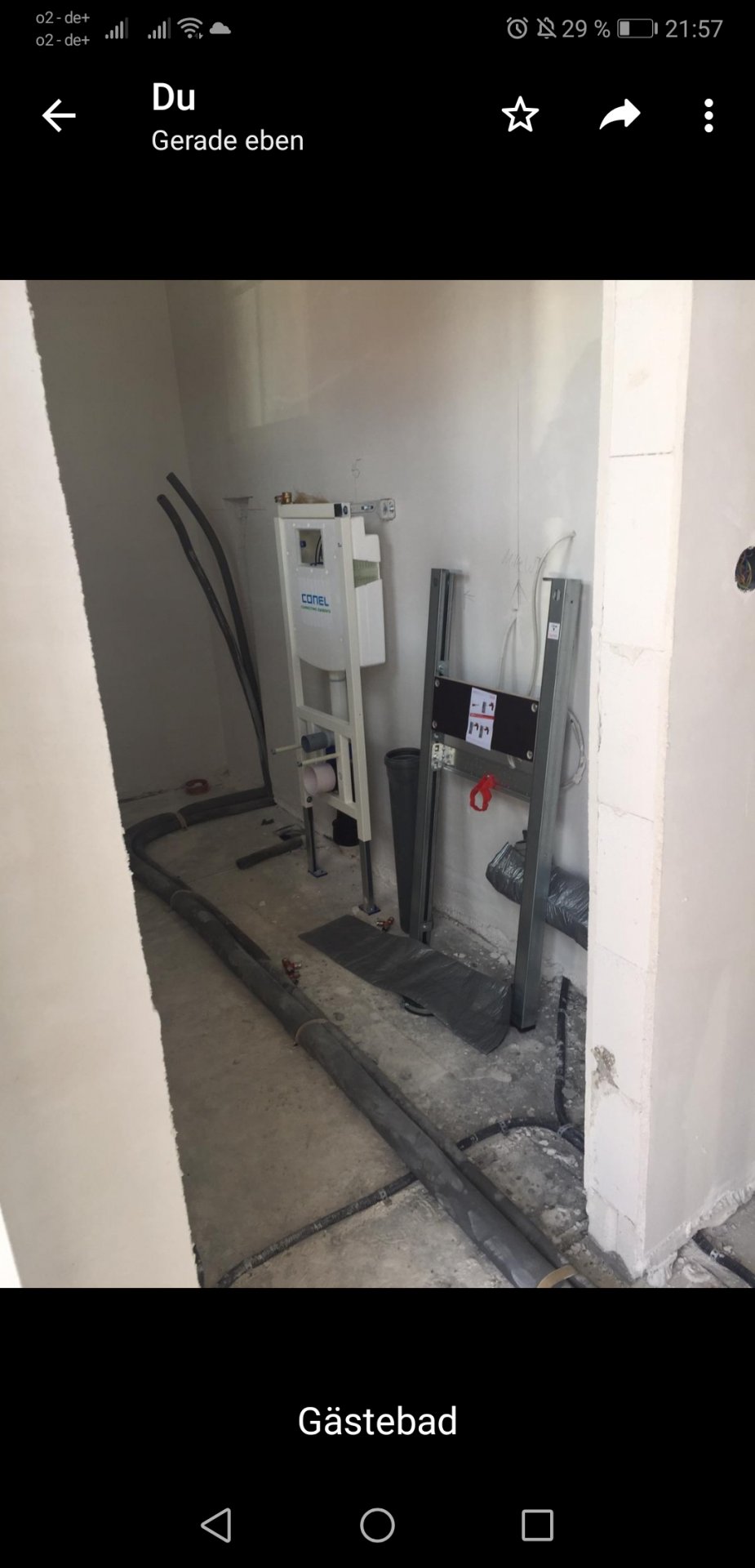

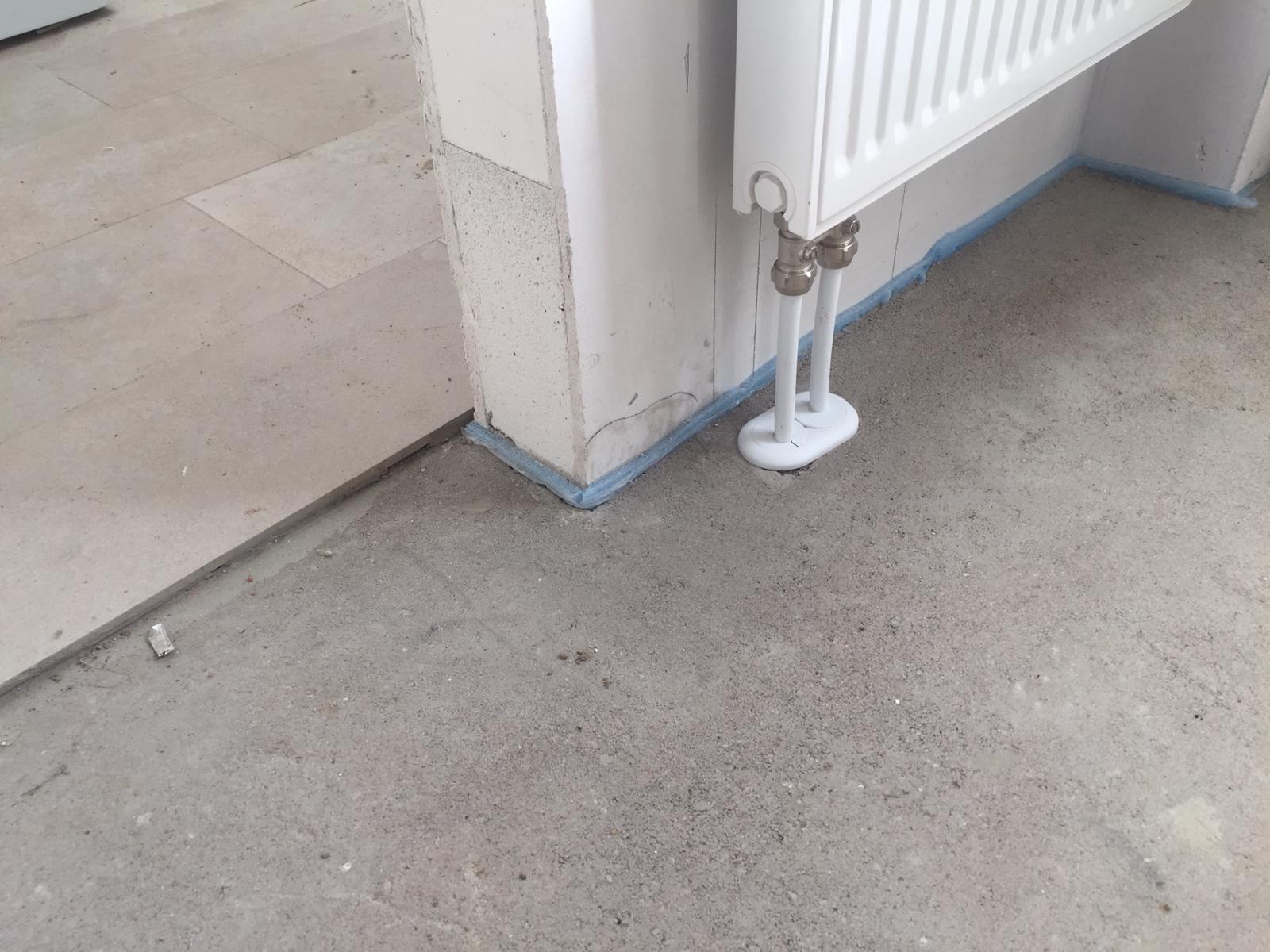

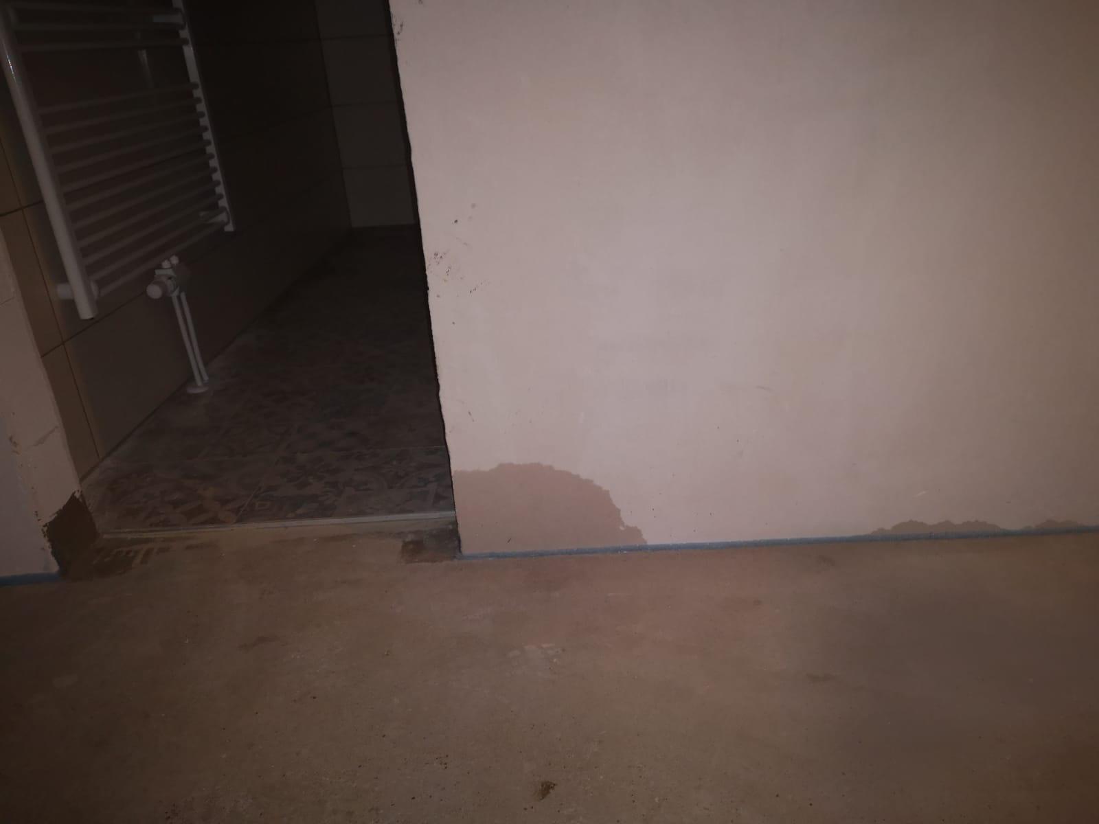

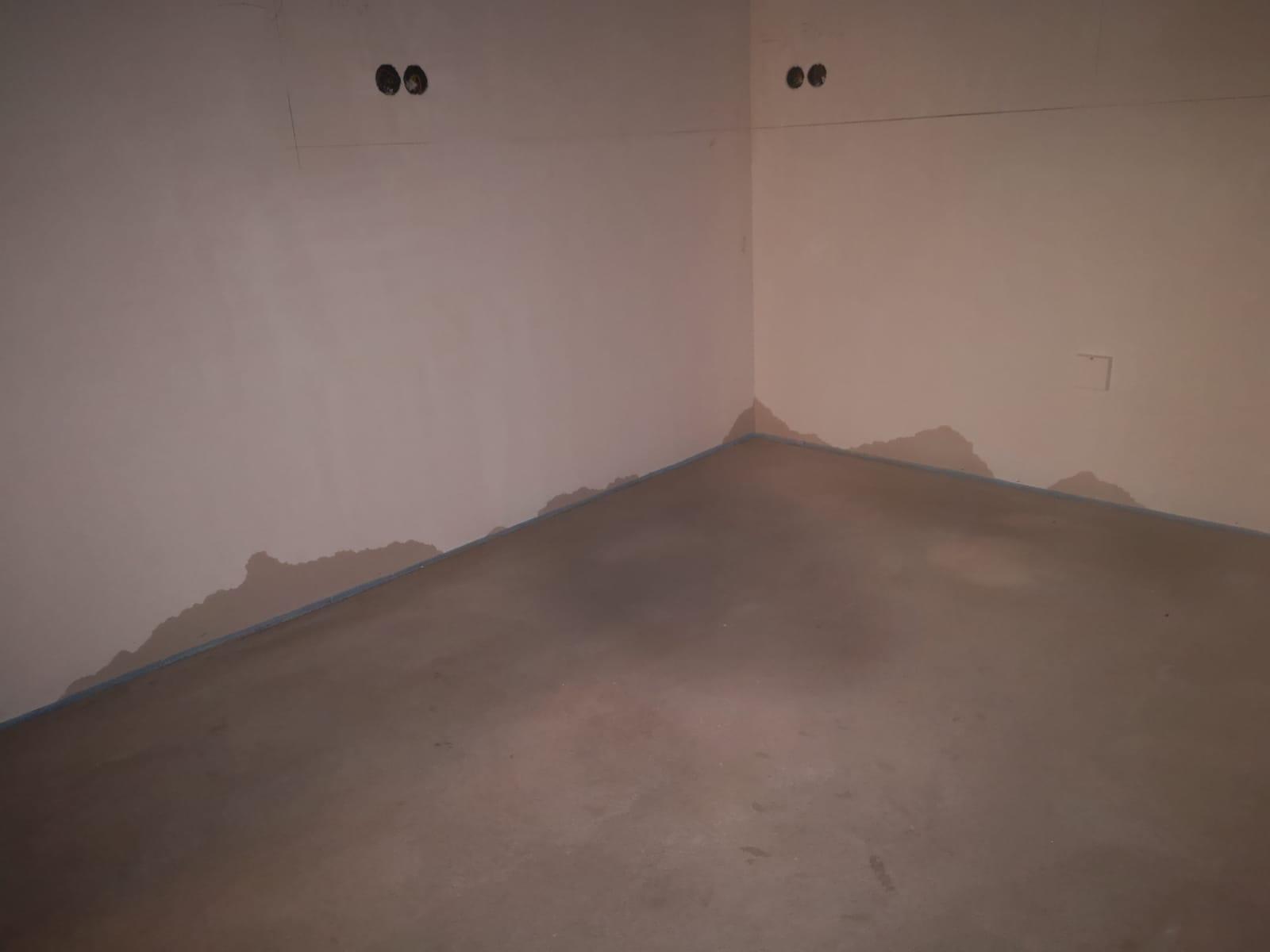

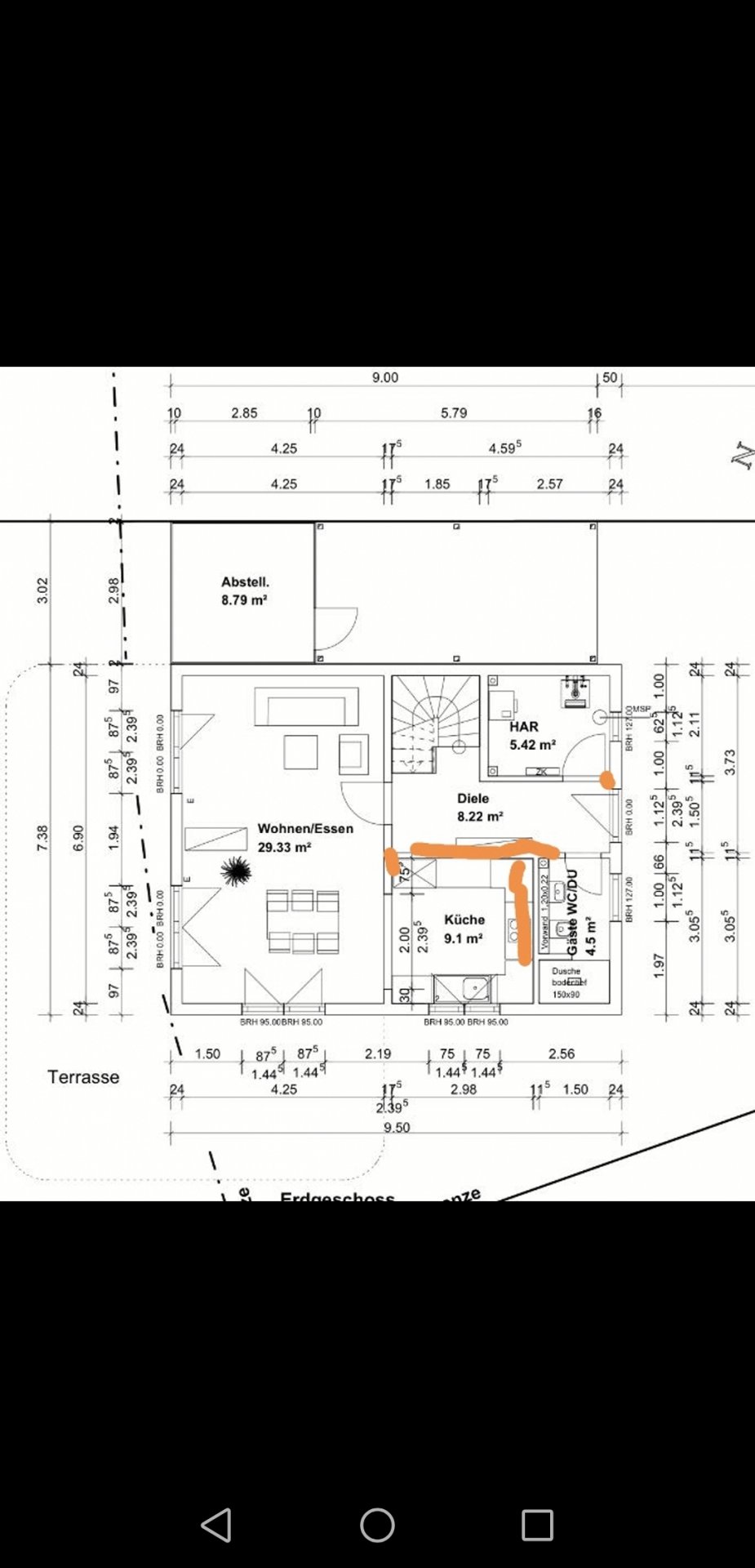

    Hallo liebe Bauexperten, ich falle mal direkt mit der Tür ins Haus;)
    Wir haben einen Neubau. Estrich ist seit Mitte August drin. Alles ist gut getrocknet. Am Montag vor zwei Wochen wollte der Fliesenleger anfangen und fand nasse Wände vor. Es zieht aus dem Estrich die Wand hoch. Betroffen sind unten die Wand am Gäste WC, Flur und Küche. Im Gäste WC haben wir eine Vorwand-Installation. In den letzten zwei Wochen war zweimal ein Leckage-Dienst da und hat nichts gefunden. Sie haben Druck der Heizung, Feutigkeit und Rohre über Kameras getestet. Bei der Feutigkeit fällt auf, dass sie zentral in der Küche auffällt und wohl von dort reinzieht. Wir wurden schon gefragt, ob ein Eimer umgefallen ist, aber dem ist nicht so. Nun haben wir keine Idee mehr. Ihr vielleicht? Danke schon einmal!
    Gästebad roh
    Küche
    Flur
    Innenseite
    Gästebad

    Gegenüber Gästebad ist das Foto ganz unten

    Inzwischen trocknet es, aber wir wissen nicht ob es wieder kommt.

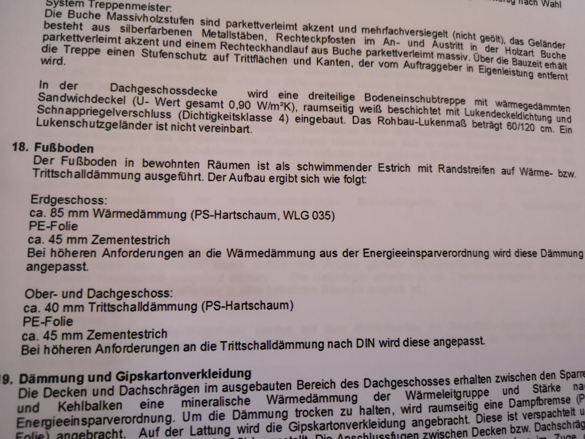

    Was ist mit WW und KW und Abwassersträngen ? Gibt es Aussenzapfstellen?Grundriss bitte und die AW ist fertig abgedichtet etc? Und Aufbau Estrich - mit Keller?oder ohne ?

    WW, KW und Abwasserstränge wurden getestet. Es gibt zwei Außenzapfstellen. AW ist fertig und nichts dran zu sehen. Es sind nur Innen Wände betroffen. Kein Keller. Aufbau Estrich muss ich kurz nachschauen.

    Wie weit ist die AW und das Dach? Alles zu?Hohlkammersteine als AW und Innenwand ?könnte dann auch vom Geschoss darüber eventuell dann sein.
    Ansonsten -nicht verpresste oder verschraubte Fittinge Muffe etc, dies ist nicht immer mit Leckagedienst findbar, sowohl bei Druck oder Gasprüfung der Leitungen.

    Aw ist verputzt und Dach schon lange drauf. Ytong Stein wurde verwendet. Suche nach dem Aufbau des Estrich...
