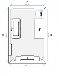

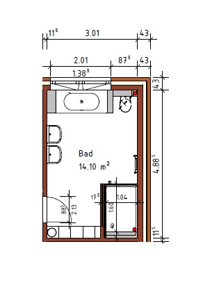

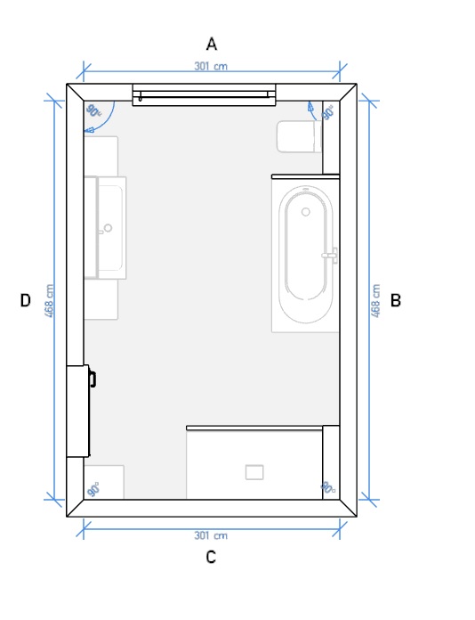

    Wir sind mit unserer Planung einer Statdvilla soweit durch. Ich bin mir nur mit dem Grundriss des Badezimmers im Obergeschoss noch unsicher. Wegen dem Lüftungsrohr von der Toilettenspülung ensteht eine Wandverkleidung die ich als nicht so optimal betrachte. Was meint ihr, wie könnte man dass optimal regeln. Bitte um tipps und Anregungen, gern auch andere Grundrissvarianten.

    Badewanne drehen und mit dem Klo tauschen würde mir besser gefallen.
    Ist man aber etwas exponiert. Hmm.

    Stimme simon84 zu.
    Mir wäre das in der jetzigen Anordnung zu gequetscht vor dem Fenster und zw. Wand und Waschbecken sind ca. 4 m², die kein Mensch sinnvoll nutzen kann.
    --> Badplaner?

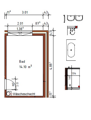

    @Sammydog: Ist zwar nur ein Randthema, aber wie kommst du bei 3,01 m x 4,34 m auf 14,1 m²? --> 13,06 m²

    Wieso legt man das Entlüftungsrohr nicht IN die Außenwand? Dann brauchts auch nicht diese Verkleidung. Zum Grundriss kann ich mangels kreativer Ideen leider nichts beitragen

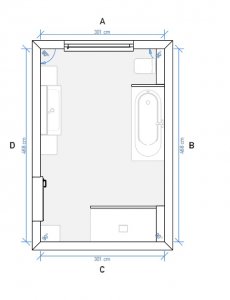

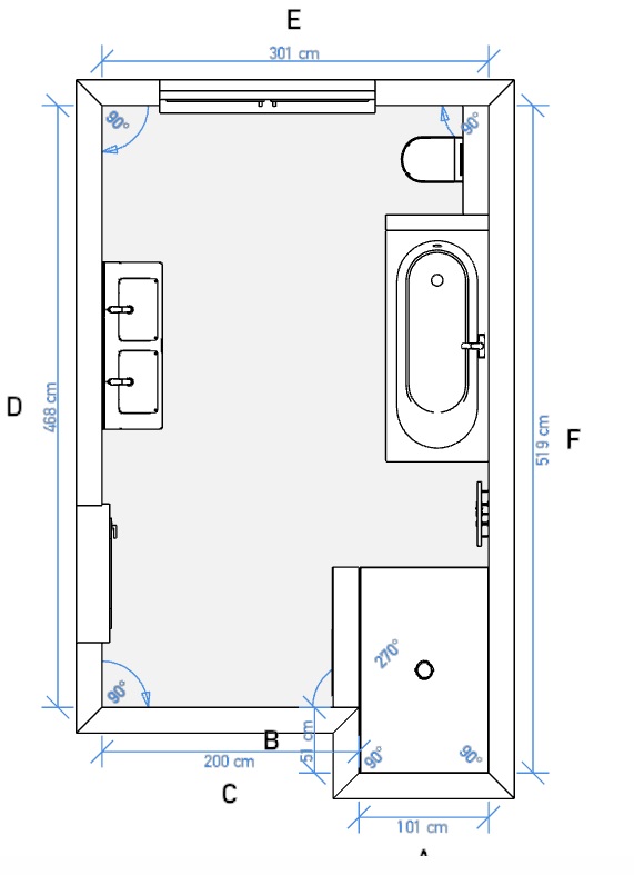

    Nun organisierst du das ganze einfach auf alle Arten um.
    Der Anfang ist doch schon bei Bild 2 gemacht.

    Ich finde diese Anordnung auch nicht schlecht, klar dass Waschbecken ist eigentlich zu weit vom Fenster weg, aber dafür ist dass Fenster frei und dass WC versteckt. Was haltet ihr davon?

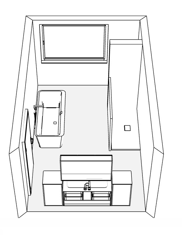

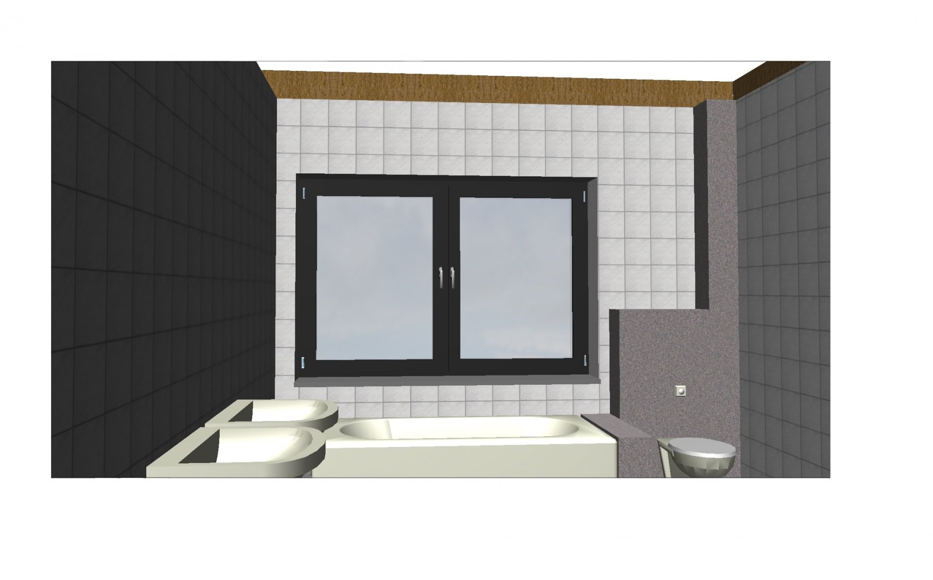

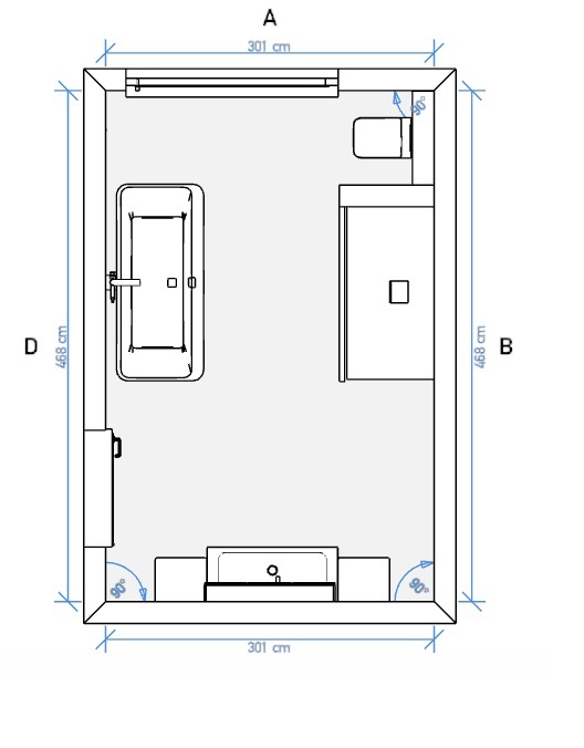

    Oder so:
    Die wand zwischen Waschbecken und WC wäre eine Milchglasscheibe

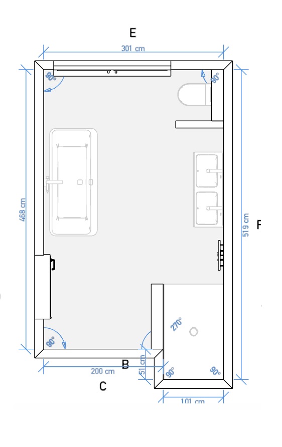

    Nr. 3

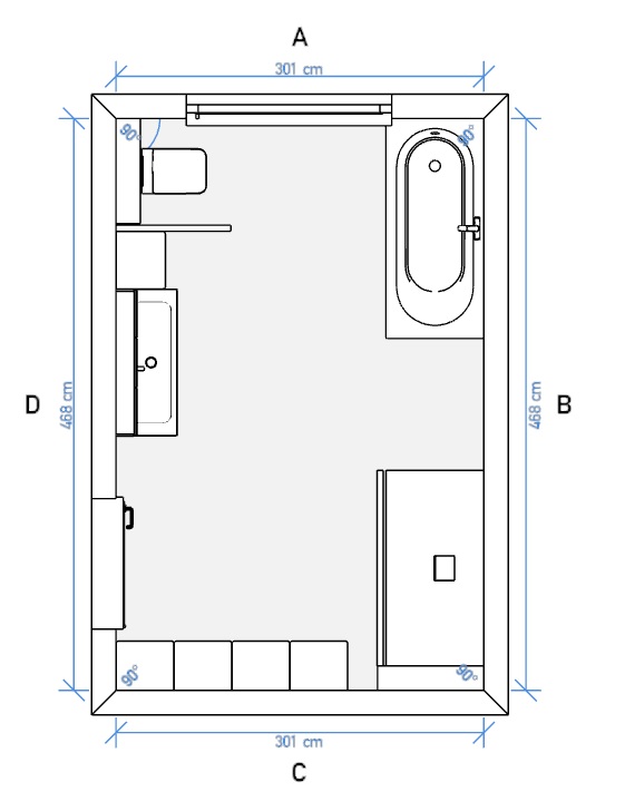

    So wäre es denke ich am besten oder?
