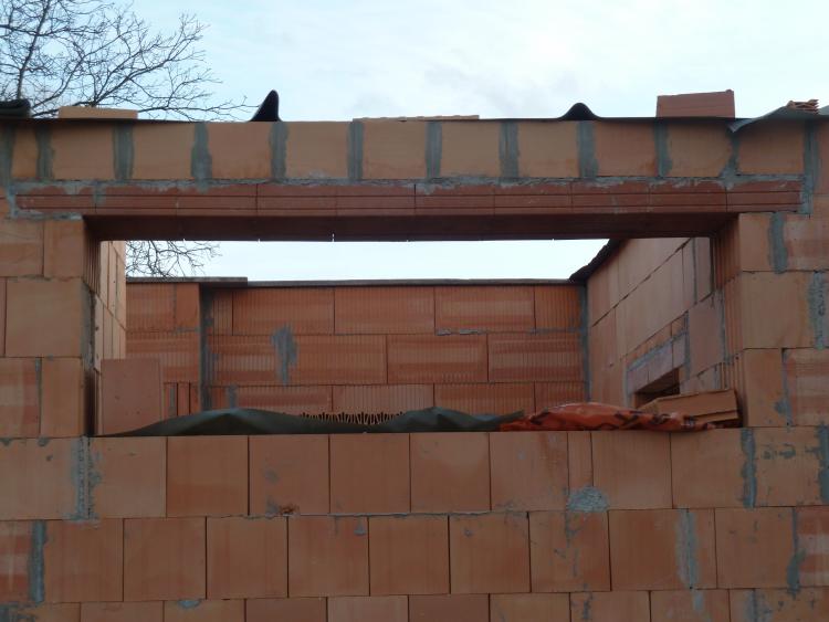

    ich lese hier und auf baumurks schon lange mit, habe jetzt wo der Rohbau startet doch ein paar Fragen:
    1. Fenstersturz 2,09m hängt mittig ca. 1,5cm ist das ok? Wieviel cm darf er "durchhängen"? Bild3

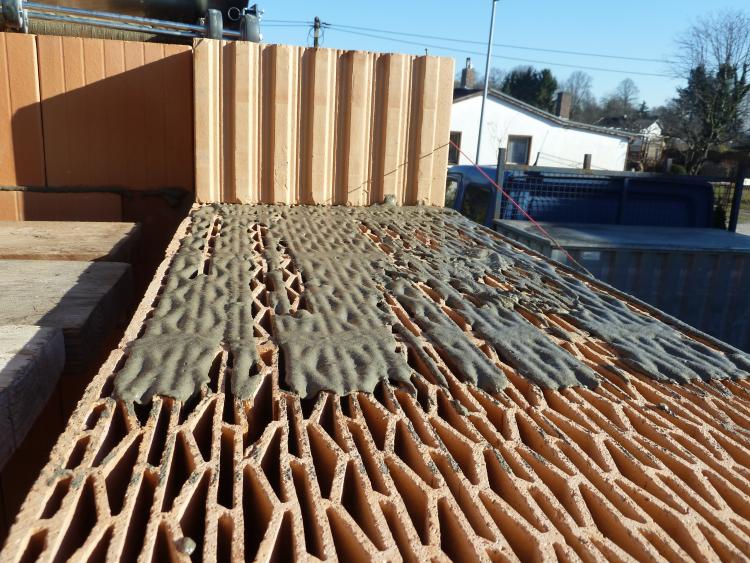

    2. VD Verfahren, (V+ verweigert Ziegelhersteller W...... in meiner Region) gibt es ein Tipp den Kleber klumpenfrei anzurühren?
    Bei mir wird nur "teilweise" Kleber aufgetragen (80%), der Baustoffvertreter des Hersteller verwieß auf DIN xy 80% Kleberauftrag ist OK, hmmm grrrrrrr

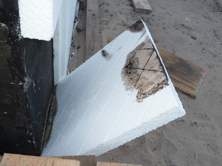

    5. Der erhöhte KS Bereich wird mit 6cm Dämmung "eingepackt" wie wird die optimal befestigt und ist das wie auf Bild 2 ok?

    Vollflächigkeit der Verklebung
    Vollflächigkeit der Verklebung der Steine - wir haben ähnliche Steine, Marke Unipor, und da hat ein gerichtlich bestellter Sachverständiger gesagt, dass die Verklebung vollflächig sein muss, da ansonsten die Statik des Mauerwerkes nicht berechenbar ist.
    Man hat dann allerdings einen anderen gerichtlich bestellten Sachverständigen gefunden, der ein Gutachten erstellt hat, in dem er nachgewiesen hat, dass eine vollflächige Verklebung nicht notwendig ist und bei einem 30 cm Stein eine Fläche von 6 cm-Verklebung Breite vollkommen ausreicht, damit die Statik problemlos berechenbar ist. Man kann es also handhaben je nachdem, welcher Statiker sich gerade zu dem Thema äußert. Das Gericht wird wohl diese "zweite Mainung" für richtig halten, aber die Entscheidung dazu wird wohl erst in vielen Jahren fallen.

    Gerade bei ungefüllten Steinen, also solchen mit Luftkammern (keine MiWo, keine Perlite) ist der vollflächige Auftrag und die deckelnde wirkung des Klebers wichtig: Wie sonst sollte der Verbund zw. den einzelnen Steinen hergestellt werden (Trockenmauer?) und es soll die Zirkulation der Luft verhindert werden. So hat man eben stehende Luftsäulen von jeweils 25 cm Höhe. Ist die Verklebung nicht deckelnd, so kann eine solche Luftsäule theoretisch stockwerkshoch sein....nicht so gut!

    Wie gesagt die DIN besagt wohl 80% Deckelung recht zum verkleben. Luftzirkulation gibt es dann wohl kostenfrei dazu. Das allerneuste

    Um welche DIN-Norm handelt es sich dabei?
    Als Beispiel - bei unserem Unipor 30 cm -Mauerwerk gilt laut Feststellung eines gerichtlich bestellten Sachverständigen die DIN 1053-1: 1996-11 Abschnitt 9.2; Zitat gerichtlich bestelltes Gutachten: "wonach die Lagerfugen stets vollflächig zu vermauern sind. Dünnbettmörtel, wie hier verwendet, ist stets vollflächig aufzutragen."
    Zitat o.g. DIN: "9.2.1 Vermauerung mit Stoßfugenvermörtelung Bei der Vermauerung sind die Lagerfugen stets vollflächig zu vermauern und die Längsfugen satt zu verfüllen bzw. bei Dünnbettmörtel der Mörtel vollflächig aufzutragen."
