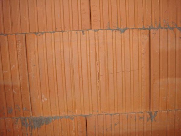

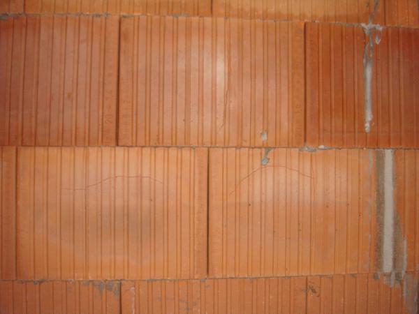

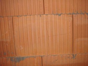

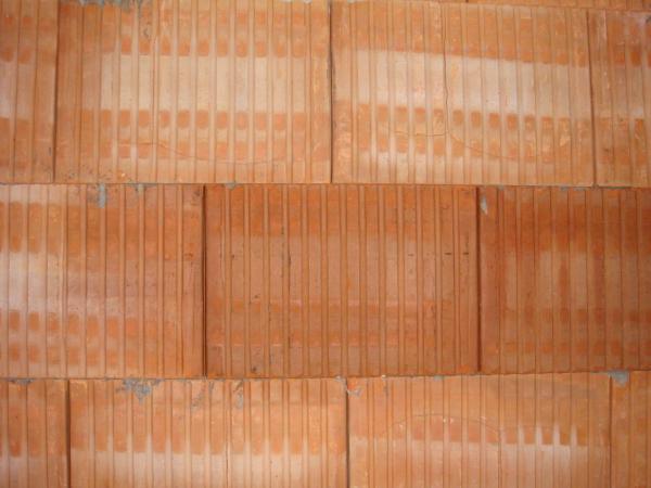

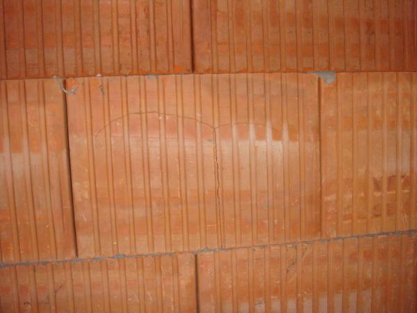

    wir durften heute erstmals den Neubau unseren neuen Wohnung besichtigen und haben dabei Risse in der Mauer festgestellt.
    Ist das in Ordnung oder liegt ein Mangel vor?

    mit dem hersteller der steine klären welche risse, in welchem umfang und mit welchen abmessungen zulässig sind, am besten, du nimmst dir einen sachverständigen dazu. die rissbildung im bild 4 kommt mir merkwürdig vor.

    Sieht für mcih nicht unegwöhnlich aus. Bei Ziegelsteinen kommen solche Rissbildungen häufig vor. Liegt an der Volumenänderung durch Trocknung und Brand der Ziegel.
    Im Zweifelsfall einen Vertreter des herstellers kommen und begutachten lassen.

    letztlich besteht nur eine Frage:
    1.) welche Konsequenzen haben die Risse, sind womöglich
    Statik/Schallschutz/Waermeschutz/Putzhaftung
    in irgendeiner Form beeinträchtigt?
    Also, welche Wand ist betroffen?
    Innenwand Aussenwand? Tragend Nichttragend?
    Für den (beispielhaft einen) Fall einer tragenden Wand, sollte Dir der Hersteller (oder Händler oder Bauunternehmer oder Bauträger, wer ist Dein Vertragspartner) belegen, dass die Festigkeit nicht beeintraechtigt ist, dass sie also den Werten entspricht, welche der Statiker bei der Berechnung Zugrunde gelegt hat.
    Ein örtlicher BauSachverständiger hilft Dir dort sicher gern ;-)
