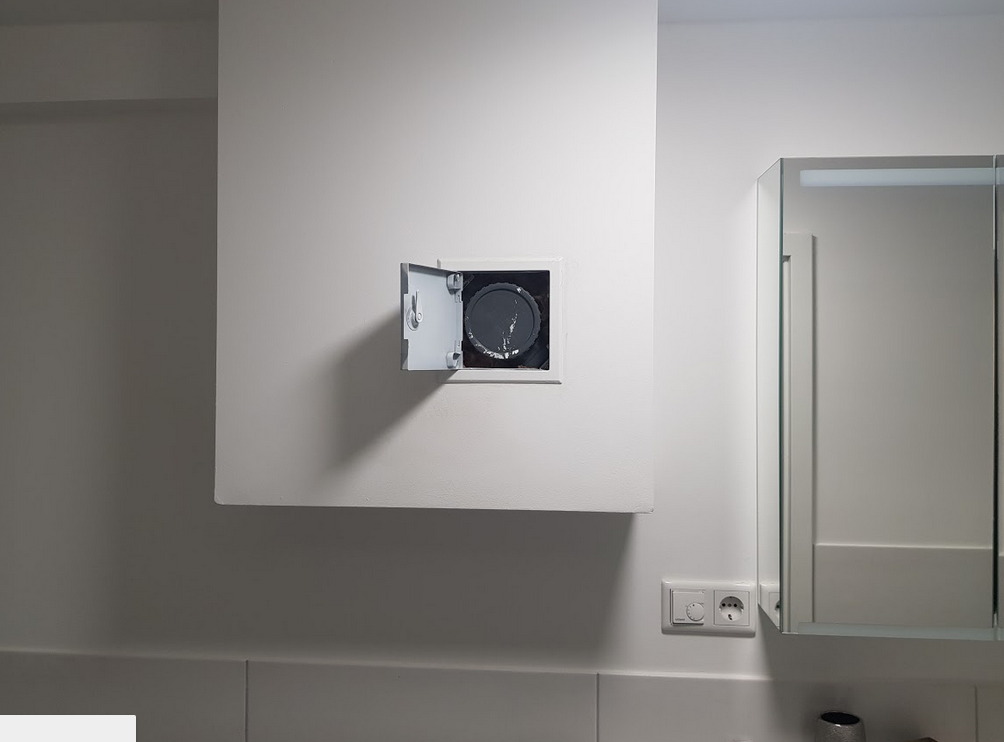

    Im Keller haben wir ein Badezimmer, dort geht auch ein Abwasserrohr nach draussen.
    Das ist verkleidet mit einer Rigipskonstruktion, vorne ist in der Verkleidung eine Klappe, siehe Foto.

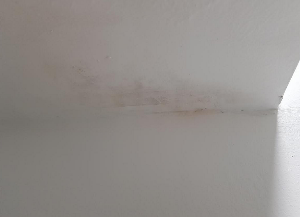

    In der Bauphase hat sich auf dem Rohr fleissig Kondenswasser gesammelt, was schön in der Verkleidung nach unten getropft ist => Schimmmel.
    Den Schimmel hat der Bauträger nach Reklamation entfernt. Die Rigipsverkleidung wurde darauf mit einer Dämmwolle aufgefüllt, vermutlich um die Kondensbildung zu mindern.
    Es bildet sich wenn es kalt ist aber weiterhin Kondenswasser, was weiter tropft, jetzt in die Wolle rein.
    Der Schimmel ist von unten auch wieder sichtbar.

    "Kaltes Rohr" und Feuchtwarme Luft im Bad. Schöne Kombination.
    Das Rohr sollte eigentlich mit dazu passendem Dämmmaterial gedämmt werden. Das richtige wäre hier wohl Armaflex oder ähnliches.
    Um diese anzubringen, müsste aber leider der Kasten wahrscheinlich erstmal ganz weg.
    Wenn die Ursache beseitigt ist, könnte man den Kasten mit "Schimmel-Ex" wahrscheinlich retten, aber ohne Beseitigung der Ursache hilft das nur kurz.
