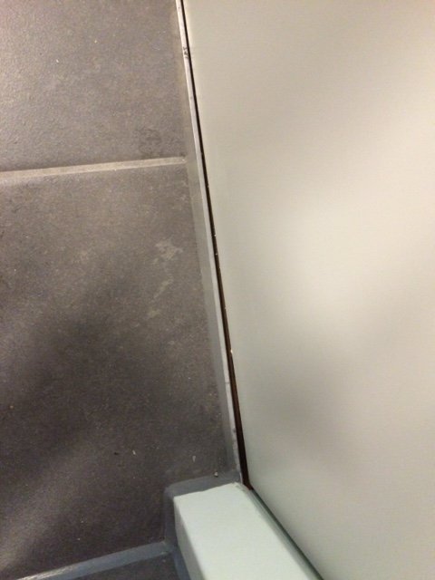

    vor zwei Wochen habe ich meine Neubauwohnung abgenommen/übergeben bekommen. Bei Übergabe wurden noch drei (in meinen Augen) Mängel festgestellt (auch im protokoll festgehalten).
    1. Die Abschlusskante der Wohnungstür entwickelt ab der hälfte einen Spalt der am Ende 5mm groß ist, man sieht vom Hausflur das Parkett (wenn nass gewischt wird troopft Wasser in die Wohnung), Licht scheint durch die Tür an der Seite und es gibt so gut wie keinen Lärmschutz (ich höre wirklich jedes Wort)

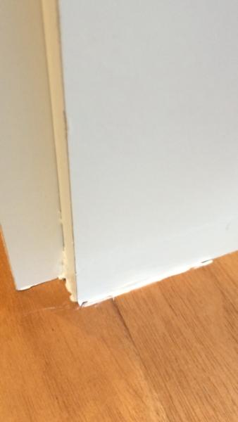

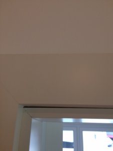

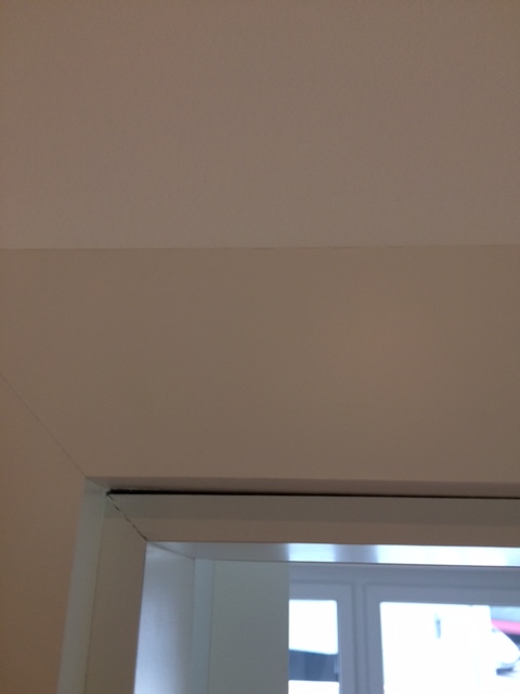

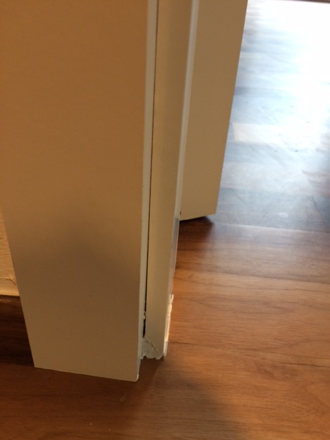

    2. Die Türzarge zum Arbeitszimmer wurde schräg eingebaut, ist am Boden gesplittert und wurde dann mit Silikon verunstaltet

    Nach meiner Beschwerde beim Bauträger wird die Schlafzimmertür neu eingestellt, die Zarge im Arbeitszimmer erneuert, jedoch an der Wohnungstür will man lediglich eine Dichtung anbringen.

    meine meinung - die tür ist schlechter als schlecht verarbeitet worden.
    das wird sich wahrscheinlich nicht richten lassen. wenn die wohnungstür ansprüche an brand-, rauch- und schallschutz erfüllen muss, solltest du auf einmal raus und bitte neu bestehen.

    Ja, du mußt ihnen die Möglichkeit zur Nachbesserung einräumen, maximal 3 Mal. Laß die die Dichtung anbringen und schau dir an was sie bringt. Die Fotos sehen eher nach Hobbyhandwerker als nach professioneller Firma aus.

    Wobei man bei der Türzarge oben schauen muß wo das Problem liegt. Ist die Zarge schräg eingebaut oder der Sturz schief. Da hilft eine Wasserwaage. Auch bei der Haustür wäre ich vorsichtig, wieso ensteht der Spalt erst ab der Mitte? Wurde da was abgehobelt oder ist der Boden schief oder die ganze Tür schräg und der eine Teil verschindet unter der Tür wie es eigentlich sein soll. So oder so hast du Anspruch auf eine Klärung der Fragen.
    Aber das Silikongepfusche geht gar nicht.

    Vorsicht mit dem Begriff "Mängel", nicht alles was augenscheinlich nach Mangel aussieht, ist auch ein Mangel im jur. Sinne. Wenn Mängel bestehen, dann kann man diese anzeigen und der AN muss nachbessern, bis hin zum Austausch. Vorher sollte man sich aber sicher sein, dass es sich tatsächlich um Mängel handelt, allein schon um unnötigen Diskussionen aus dem Weg zu gehen.
    Was ist das für ein Riss im Putz, von der Ecke der Türöffnung nach links oben gehend? War der schon vorher? Hat sich dieser erst gebildet? Was hat sich da wo und wie bewegt? Evtl. ist der Spalt dadurch entstanden?
    Fragen über Fragen, die an sich nur durch eine Begutachtung vor Ort geklärt werden können.
