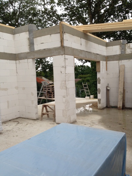

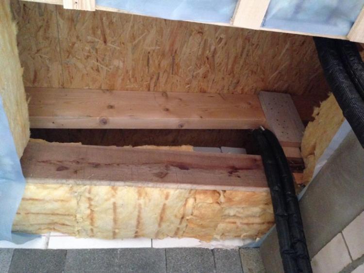

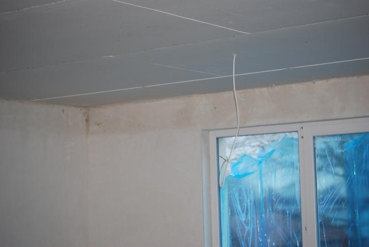

    Hallo Forum,
    Bin seit langem eifriger Nutzer und habe mir viele Themen bereits durchgelesen. Deswegen versuche ich meine Frage so ausführlich möglich zu stellen.

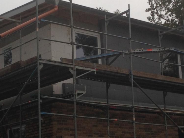

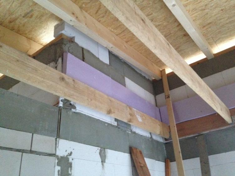

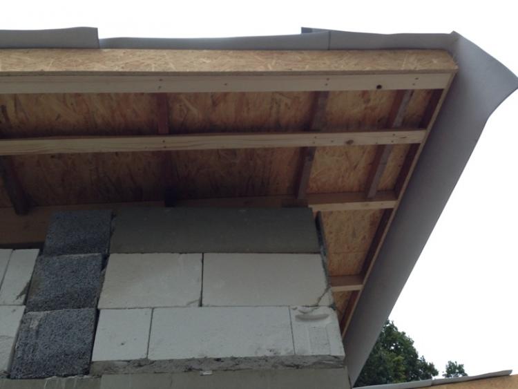

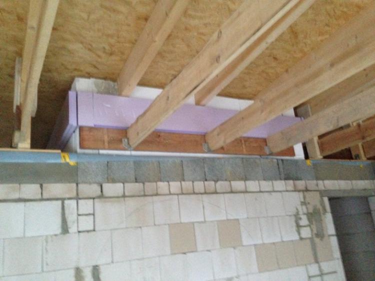

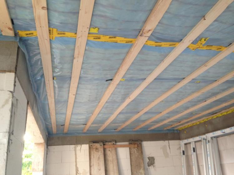

    April 2014 Baubeginn MFH
    August 2014 Rohbaufertigstellung unseres DG: Aufbau Aussenwand 175 Porit Porenbeton mit Lambda0,1; Innenwände KS 115, oberhalb ein Beton Ringbalken
    Oktober 2014 Pultdach mit entsprechender Dämmung aus Fichtenholz eingebracht, EPS 140 Aussendämmung angebracht, Fenster mit U=1,0 eingebaut
    Anfang November 2014 15mm Gipsfeinputz ins Haus gebracht
    Anschl. Beginn sanitärarbeiten inkl. Heizung (keine FBH)
    24. November 2014 6cm Zementestrich inkl. Schnelltrocknungsmittel gelegt
    27. November 2014 Schimmel auf dem kompletten Ringbalken, am putzübergang zu den GK und in allen Fensterlaibungen
    Mitte Dezember: Inbetriebnahme Heizungsanlage mit 41Grad Vorlauf
    Seitdem ca. 13Grad Innentemperatur, LF zwischen 85 und 95%
    Nun zur Frage: haltet Ihr eine Übernahme Anfang März für möglich? Sollte ich meinen Bauträger zu einer abzutrocknendes überreden oder ist es durch manuelle Lüftung möglich? Wird sich das Schimmelproblem erledigen, wenn man es mit Chlor oberflächlich beseitigt?
    Soweit erstmal. Und danke für die Antworten

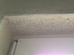

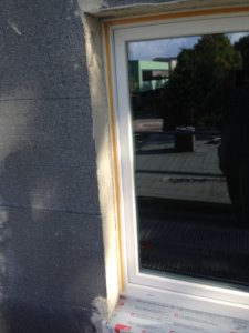

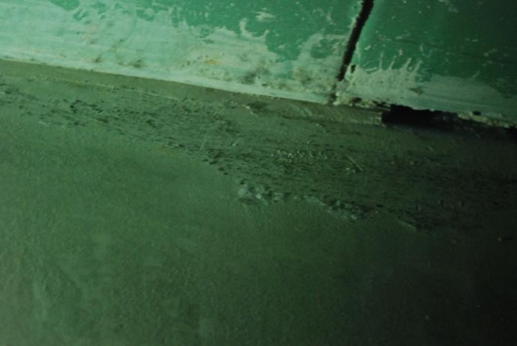

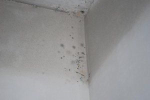

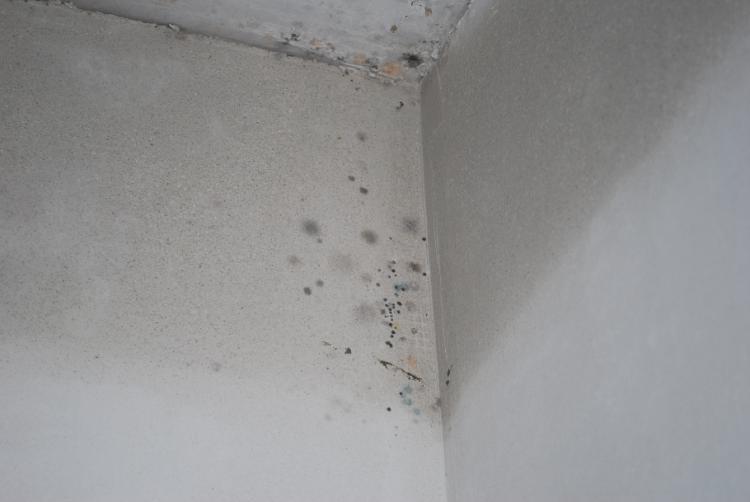

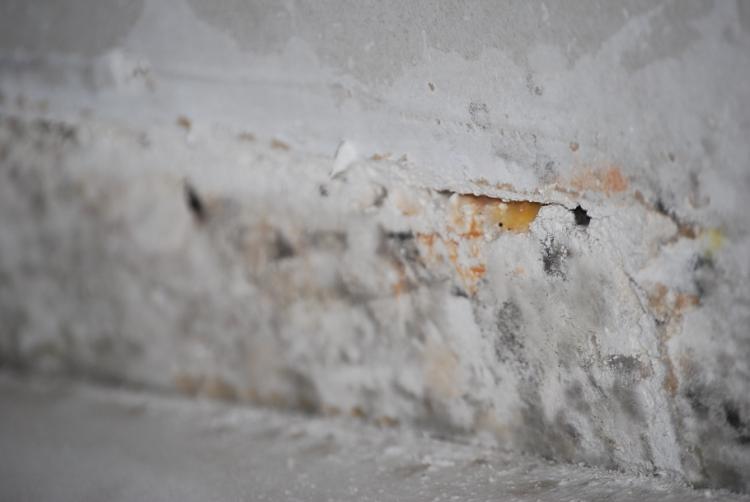

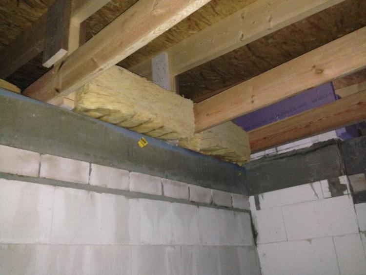

    Zu den Fragen:
    1. Mein BT hält mich auf dem Laufenden, was alles passiert. By the way; ich habe ein gutes Verhältnis zu ihm und möchte dies auch beibehalten.
    2. Es wird täglich 4 bis 5 mal gelüftet (quer) und die LF geht langsam runter (zurzeit bei ca. 80%), die Heizung wird noch ca. 1 Woche bei 40 VLT bleiben und dann langsam erhöht, um den Bau aufzuheizen.

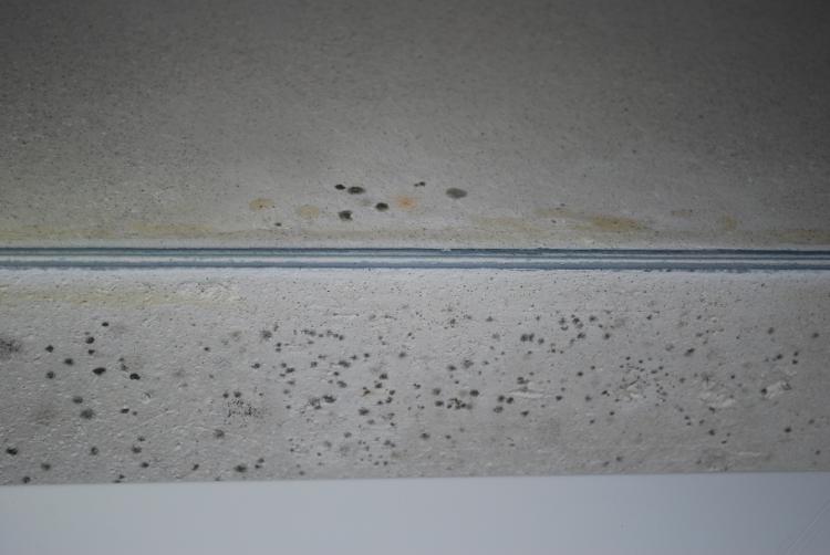

    3. Der Schimmel ist wie gesagt nur in den Fensterlaibungen und am Ringbalken zu finden, Geruch ist nicht wahrzunehmen, Ausbreitung ist rückgängig.
    4. Maler mit Zusatzausbildung war vor mehrmals vor Ort und ist nächste Woche bereit, mit der Sanierung zu beginnen. Was er ganau tun wird, weiß ich noch nicht (ob Chlor, Alkohol, Fungizid oder....), finde ich aber raus und werde berichten.
    5. Bautrockner wird zurzeit von meinem BT nicht benutzt obwohl verfügbar. Grund sei auch nicht das Geld sondern lediglich die Möglichkeit, dass mehrmals täglich gelüftet werden kann und die Feuchtemessungen der Wände täglich zurück gehen ohne Zusatzentfeuchtung (kann ich nicht einschätzen).
    6. Übergabe der Wohnung ist für frühestens Ende Februar geplant. Bis dahin wird keine zusätzliche Feuchte mehr eingebracht. Einen Bautrockner kann ich ab Anfang Februar (dann ist Strom in der Wohnung) dazuschalten, wenn bis dahin die Feuchte nicht runter gegangen ist. Kostenübernahme wird noch geklärt.

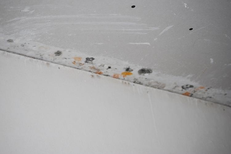

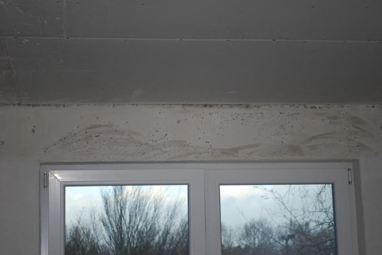

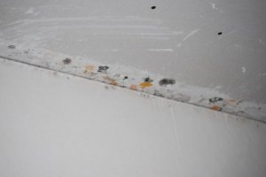

    7. Anbei ein paar Fotos
    IMG_0149.jpg IMG_0484.JPG IMG_0506.jpg IMG_0548.jpg IMG_0549.jpg IMG_0560.jpg

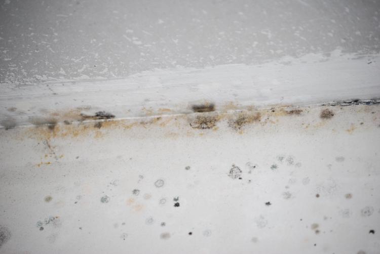

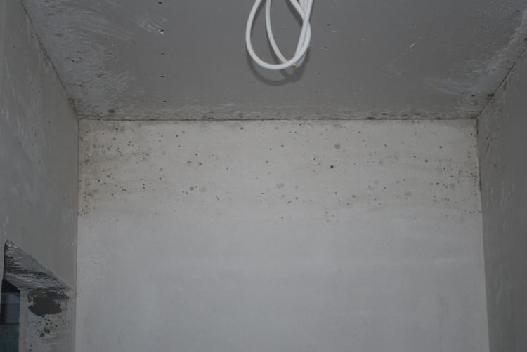

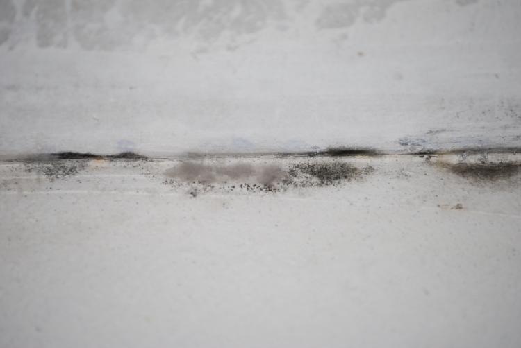

    IMG_1040.jpg IMG_1048.jpg IMG_1042.jpg DSC_2435.jpg DSC_2431.jpg DSC_2450.jpg

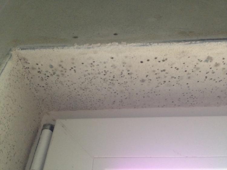

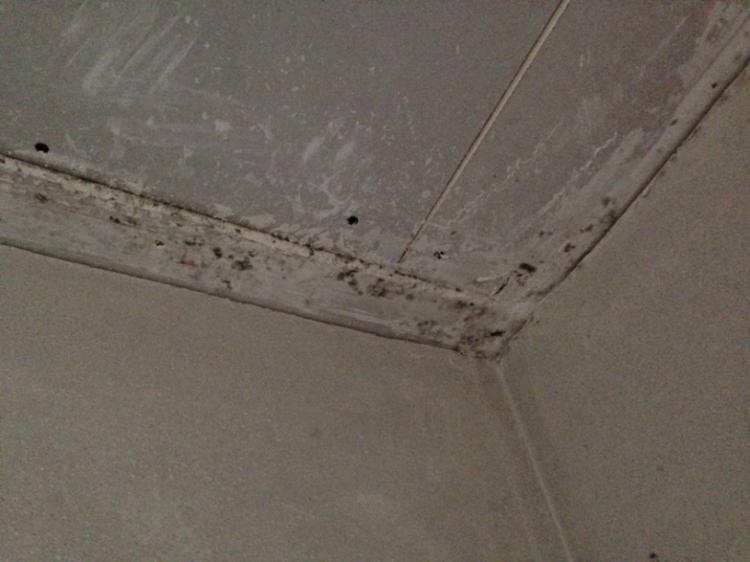

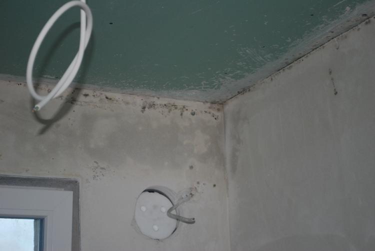

    So, und hier die Bilder, die nicht so schön sind.
  10. #10 Stolzenberg, 02.01.2015
    Stolzenberg
    Stolzenberg Gast
    @Josef: Tut mir leid, aber das Thema war nun einmal zu Holzbalken! Wesentlicher für TE waren wohl auch die hinterlegten Links.
    Dank Bildern würde ich den Trocknern definitiv keinen unmittelbaren Vorzug einräumen. Lüften kann allerdings auch kontraproduktiv sein, da der Befall an den Fensterlaibungen dafür bereits zu ausgeprägt ist. Mit alkoholgetränktem Lappen abwischen und dann das Konzept von Josef wäre mein Mittel der Wahl. Aber: Das ist KEINE Sanierung sondern eine Eindämmungsmaßnahme. Diese würde ich so oft wiederholen bis mit weiterer Feuchtigkeit nicht mehr zu rechnen ist. Danach erst sollte der Schimmel tatsächlich saniert werden. Alternative ist nach jedem Befall entsprechend einen Sanierungsdurchlauf einzulegen...
    Nicht vergessen befallene Stellen für die Sanierung zu kennzeichnen!!! - Ein Schimmelbefall ist kein Weltuntergang, aber Ihr solltet die Mobilität der Sporen bei jeder Maßnahme im Hinterkopf behalten. Lüften kann da bereits zu viel sein. Und in diesem Punkt gebe ich Josef 100%ig Recht: Ende November ist bei Schimmel schon ganz schön lange her...
    Daher auch mein Fazit:
    1. Sporenmobilität unterbinden (H-Sauger / Alkohol und Lappen) und dann wie Josef sagt technisch trocknen... - Dann seht ihr wenigstens wie weit die Sporen durch das Lüften schon gekommen sind.
    2. Lüften ist meines Erachtens in Eurem Fall keine Alternative!

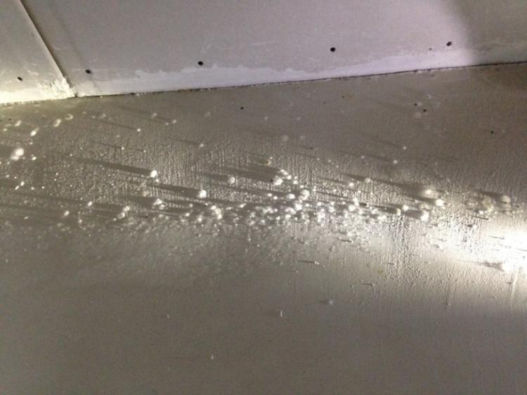

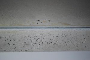

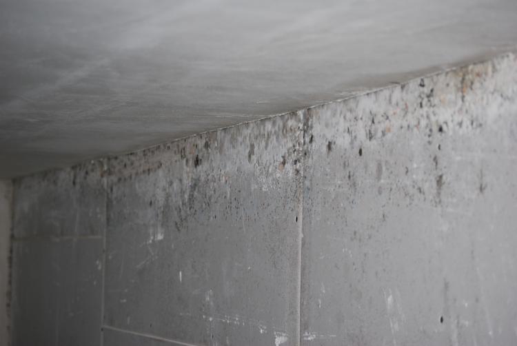

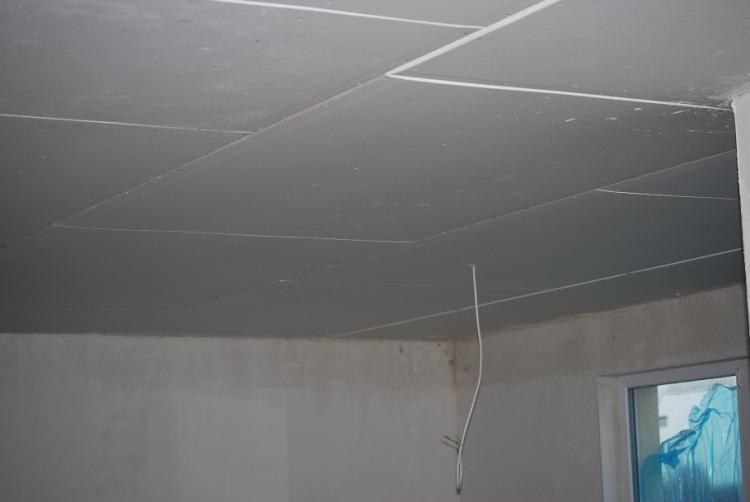

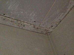

    War eben nochmal in der Wohnung und habe neue Fotos gemacht. Da letzte Woche in EG und OG die Decken verputzt worden sind, hat natürlich die Feuchtigkeit zugenommen und der Schimmel sich wieder ein wenig ausgebreitet.
    Schön ist anders, obwohl es nicht so aussieht, als wenn der GK angefallen ist sondern eher die Spachtelmasse, die beim Putzen drauf kam.

    Und noch weitere. Wie hoch ist Eurer Meinung nach die Gefahr, dass die GK Platten von oben befallen sind, sprich, dass Schimmel durch den Spalt zwischen Putz und Decke gekrochen ist?? Wenn nächste Woche der Schimmel beseitigt wird, sollte ich meiner Meinung nach mitbekommen, wenn er wieder zurück kommt, oder? Ende März wird frühestens der Spalt zwischen Decke und Putz geschlossen, wenn mein Maler in die Wohnung geht.
    By the way, ich bekomme die Wohnung zwar in den Bädern gefliest, aber Bodenbeläge in den restlichen Räumen und Malerarbeiten sind von mir auszuführen. FBH ist nur in der Küche und in den beiden Bädern und beide Bäder werden mit einer Belüftungsanlage ausgestattet. Falls diese Info hilft.

    Am empfohlenen Ablauf ändert sich aus meiner Sicht zunächst nichts, aber eine gewisse Dringlichkeit mit der Trocknung zu beginnen ist nicht von der Hand zu weisen.
    Wenn nächste Woche mit der Sanierung begonnen wird, dann wirst Du nur noch etwas mitbekommen wenn die Wachstumsbedingungen noch gegeben sind. Ob der Befall sich bereits oberhalb der GK-Platten zeigt wird der Maler sicherlich vor Ort überprüfen. Sporen kommen durch jedes noch so kleine Loch (wenn die Luft denn auch in dieser Richtung weht).
    Der Befall der GK-Platten ist nicht von der Hand zu weisen und kritisch ist hier primär nicht die sichtbare Blüte (Fruchtkörper / Sporen), sondern das Wurzelgeflecht (Myzel). Das wird Dir der Fachmann vor Ort aber sicherlich beantworten können. Ggf. müssen die GK-Platten teilweise ersetzt werden. Bei einem Erstbefall im November und nach den neuen Bildern halte ich dies sogar für wahrscheinlich...
