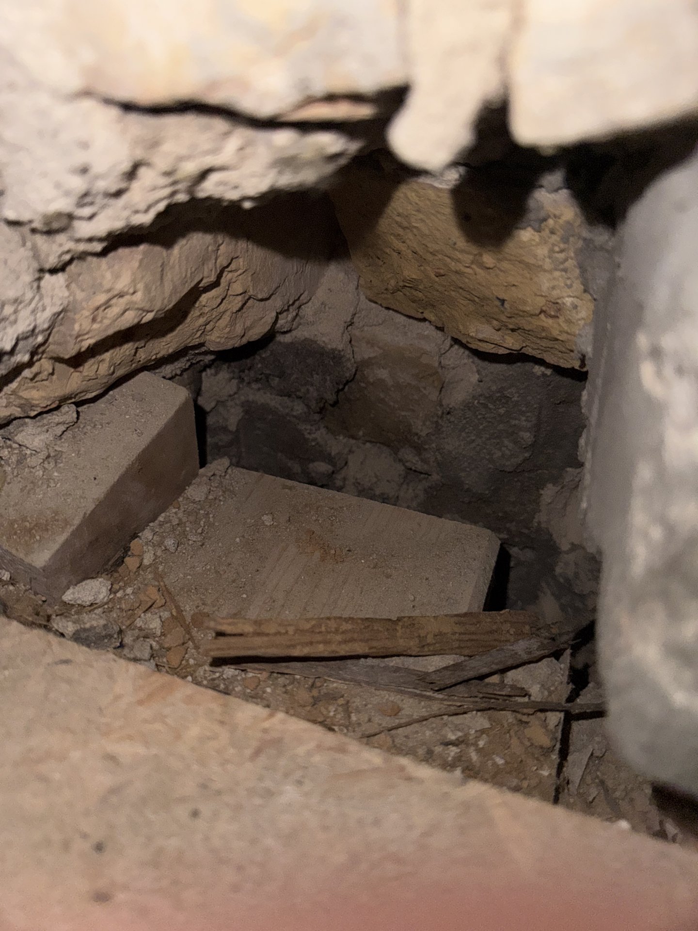

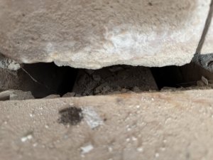

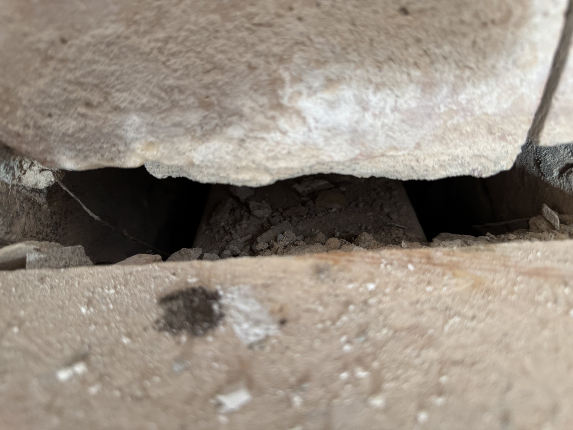

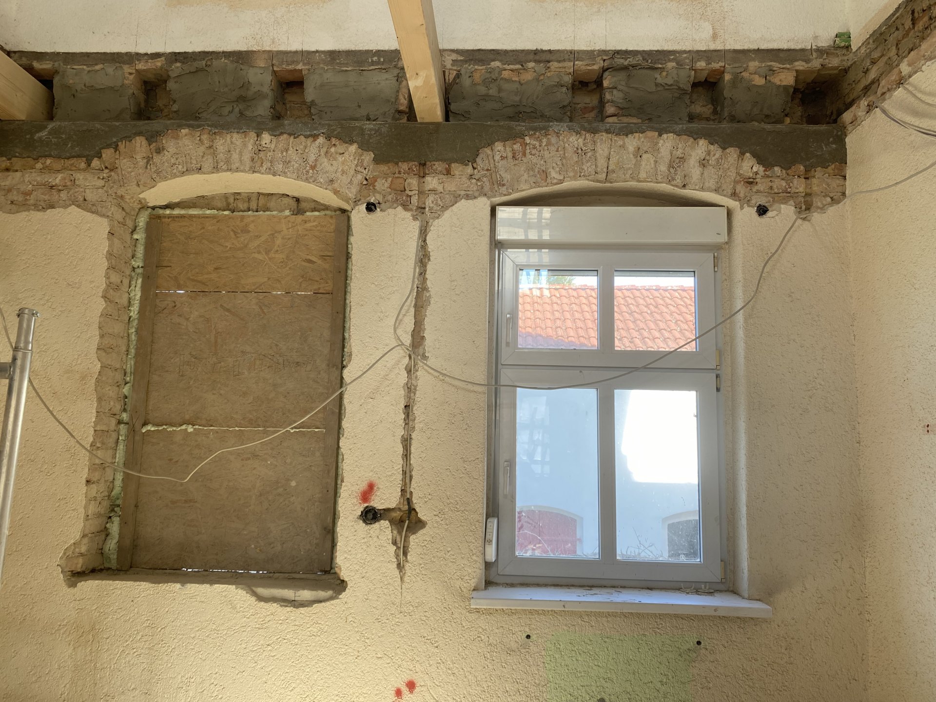

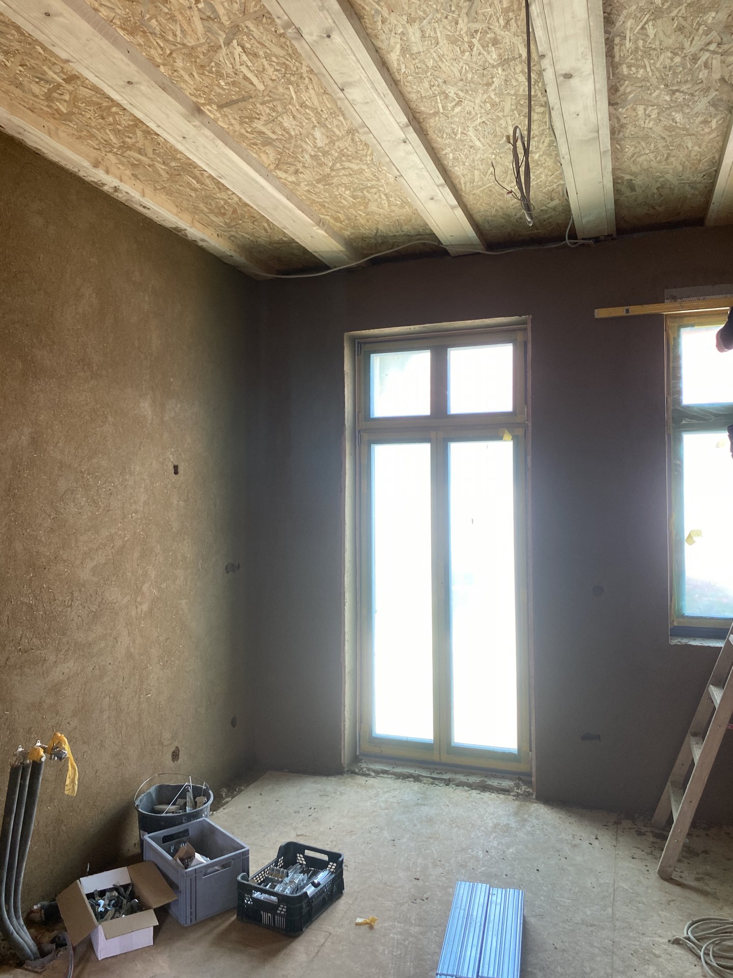

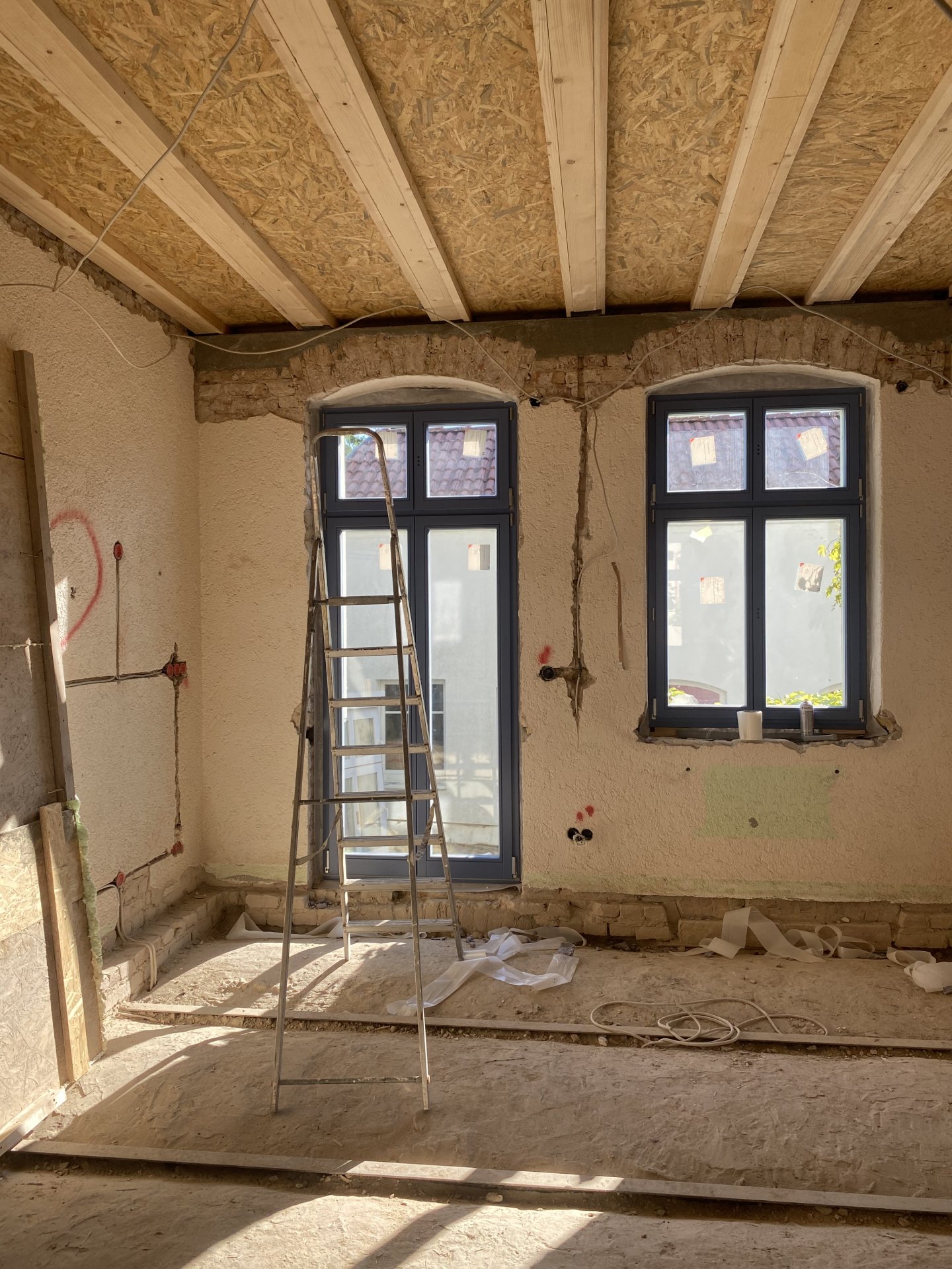

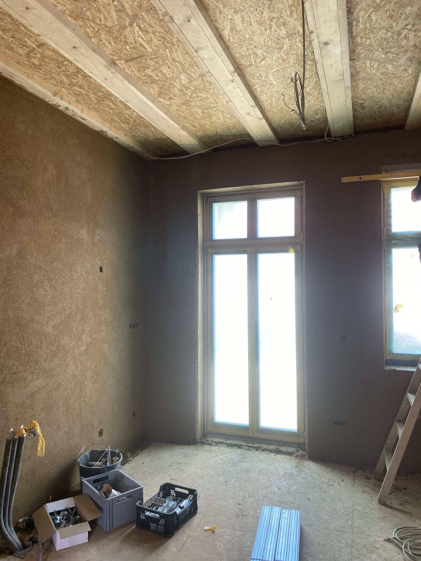

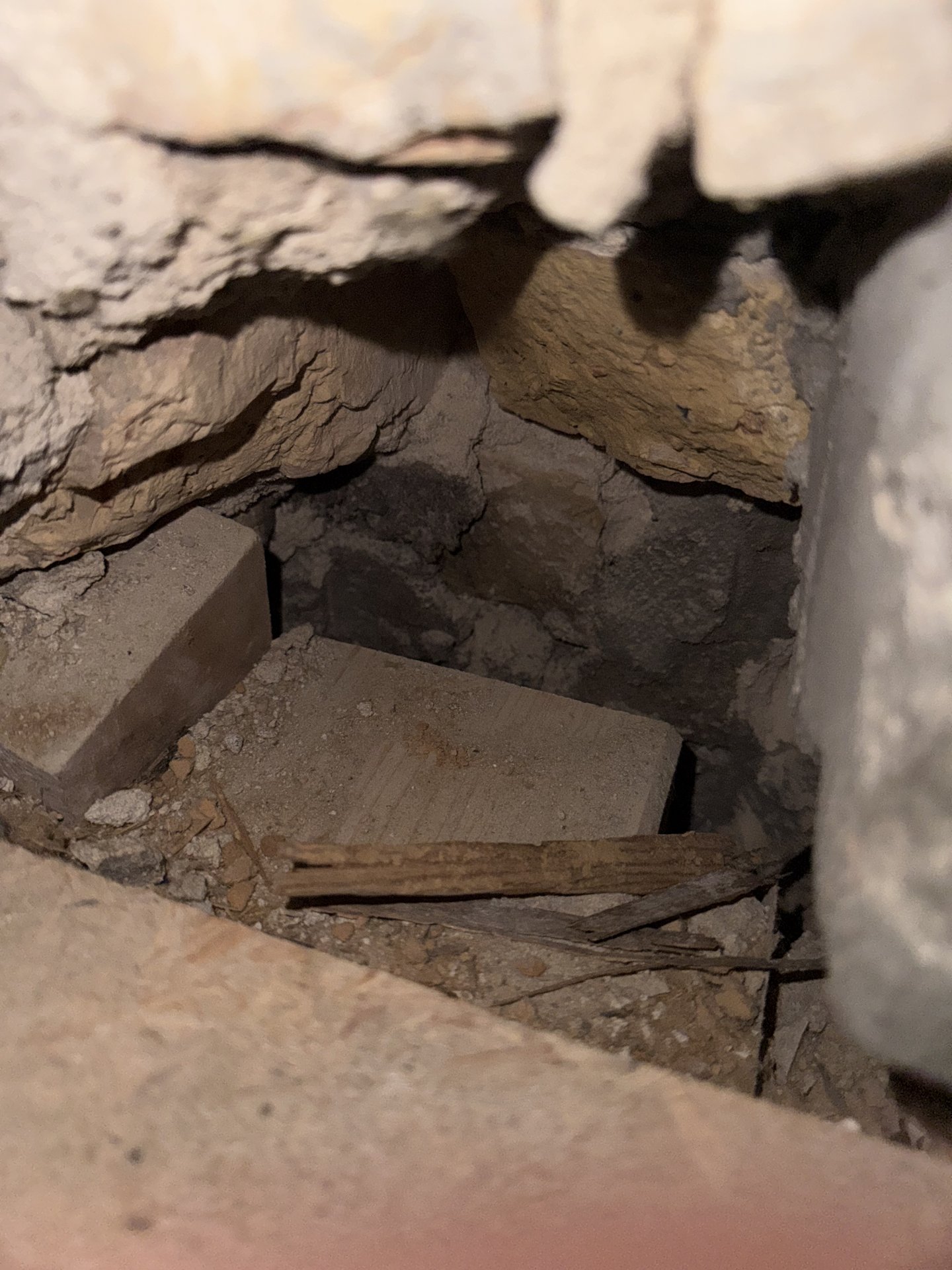

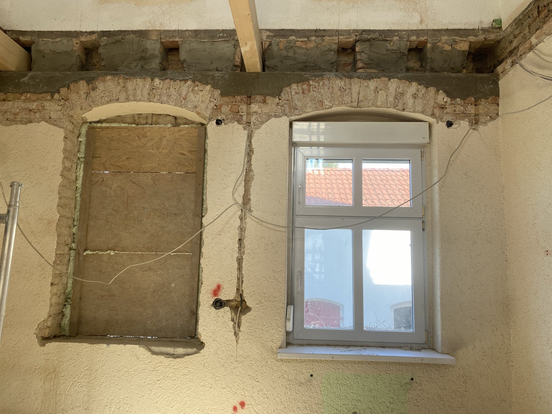

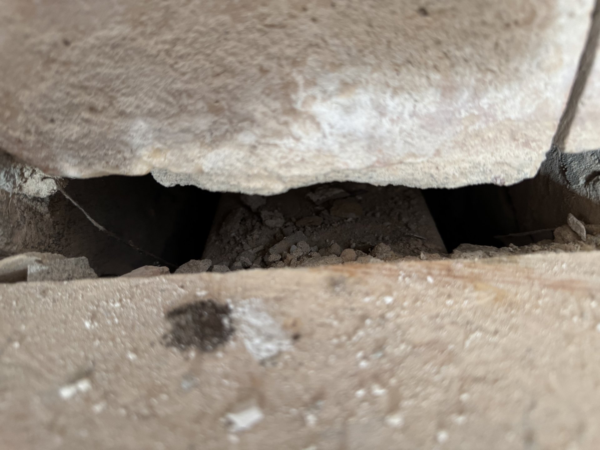

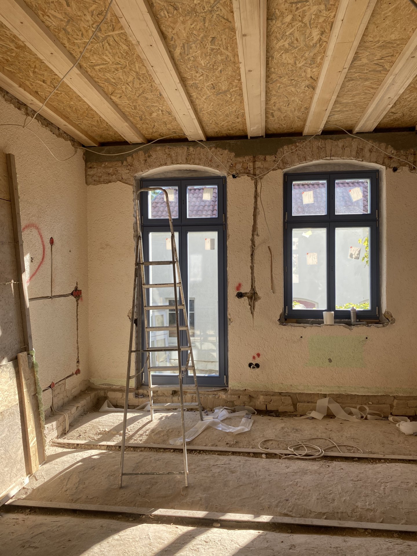

    ich habe eine Frage zu einem Detail bei einer Altbausanierung.
    Situation:
    • Altbau von ca. 1890
    • Ziegelmauerwerk, außen mit 5 cm EPS gedämmt
    • neue Holzbalkendecke wurde zwischen EG und OG eingezogen
    • neue Balkenköpfe liegen in Mauerwerksauflagern
    • Balkenköpfe seitlich und oben luftumspült
    • zugänglich sind diese Hohlräume aktuell noch aus dem OG, dort ist noch rohbau. Das EG ist bereits fertig.
    Jetzt habe ich die Baufotos vom letzten Jahr gesichtet. Ich denke, dass der Anschluss der Balken im EG wahrscheinlich nicht wirklich luftdicht ausgeführt wurde.
    Meine Frage ist jetzt:
    Sollte ich die seitlichen und oberen Hohlräume an den Balkenköpfen locker mit Glaswolle füllen, oder besser offen lassen?
    Meine Überlegung:
    Wenn aus dem EG tatsächlich warme Raumluft in den Deckenrand gelangen kann, würde diese an den kälteren Balkenköpfen kondensieren. Wenn Dämmwolle drin ist, wäre dort weniger Wärmebrücke und kondensation, aber dafür kann es schlechter trocknen.
    Offen lassen oder mit Mineralwolle füllen?
    Ist hier das Hauptproblem eher die fehlende Luftdichtheit am Wand-Decken-Anschluss als der Hohlraum am Balkenkopf selbst?
    Es handelt sich um neue, trocken eingebaute Balkenköpfe, aktuell ohne sichtbare Feuchteprobleme.
    Danke euch für Einschätzungen.
    Fotos anbei, von verschiedenen baustadien im EG wo man die balkenauflager und anschlüsse teilweise sieht, sowie zwei Fotos aus dem OG in die auflager hinein
