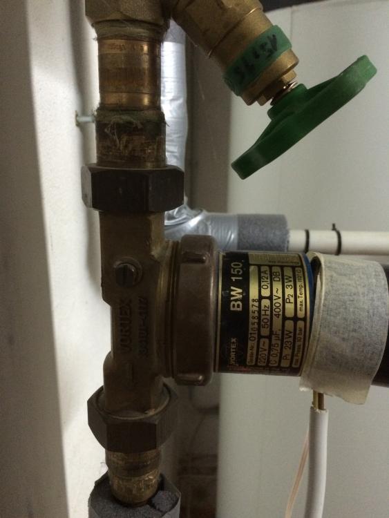

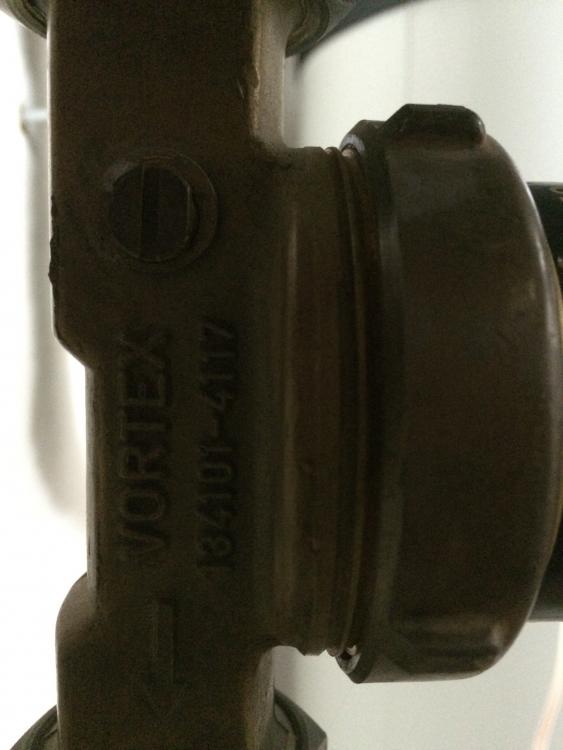

    Hallo Forum ich bin auf der suche nach einer neuen Zirkulationspumpe für mein Warmbrauchwasser. Ich habe diverse vorgaben also Pumpengehäuse
    rel.neu von Vo....x Ich weiß nicht ob man es hier ausschreiben darf. Nun möchte ich eine neue vom besagten hertsteller mit Selbstlernfunktion.
    Meine Frage nun worauf ist zu achten? Ich häng euch mal ein Bild an von Ist zustand ;-)

    Man könnte die komplette Pumpe (inkl. Gehäuse) tauschen, dann könnte man sich jeden Hersteller und jedes Modell aussuchen, oder man nimmt einen Pumpenkopf des Herstellers, den es in verschiedenen Varianten gibt (mit Temp.schalter, mit Zeitschalter, mit autolearn usw.).
    Wo ist das Problem?
    Ansonsten Heizungsbauer holen, der hat das im Nu gewechselt.
