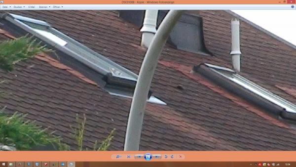

    Doch, kann gerne ein Foto schicken. Die tackern (nicht bohren) die neuen Balken/Holzstangen direkt auf die alten Dachziegel drauf. Allerdings sind das keine normalen Dachziegel aus Ton oä.
    sondern so flache Teile, die wohl früher verwendet wurden. So ähnlich sieht der alte Belag aus dach.jpg

    Ich sehe da keine Lattenkonstruktion die auf die alten Ziegel getackert wird.
    Was ich sehe sind Dachschindeln. was völlig was anderes ist als Dachziegel. Ziegel sind aus gebrannten Ton und jede Ziegel bringt ihr gewicht auf die Waage.
    Was die dort haben sieht für mich eher nach Schindeln aus Bitumen aus oder so. "Zugeschnittene Dachpappe"
    So sieht es auf dem Bild aus, was es wirklich ist kann ich anhand des Bildes nicht sagen.

    Danke für die Antwort, aber das ist nicht das Haus, auf das getackert wurde. Es ist ein Haus, das nur die etwa gleiche Dachbedeckung hat. Habe geschrieben: So ähnlich sieht der Belag aus.

    sieht nach einer Biberscwanzdeckung aus. Waren das vorher evtl. Faserzementplatten auf dem Dach?

    Ich bin kein Dachdecker aber Ziegel sind das nicht, Denke das sind so günstige Dachpappe Nachbauziegel! Auf Ziegel könnte man keine Lattung aufbringen!

    Gehen wir mal von Bitumenschindeln aus:
    Generell ist das ein ungewöhnliches Unterfangen, aber wenn statische und bauphysikalische Punkte berücksichtigt werden, generell möglich.
    Man muss halt bedenken, dass solche Einbauteile wie Dachfenster, Kamine, Kehlen komplett neu eingefasst werden müssen.
    Für ein Gartenhaus mit einfachem Dach: Warum nicht. Bei einem Wohnhaus würde ich sowas nicht machen.
    Aus welchem Grund sollte man so etwas überhaupt ausführen? Wegen den paar Euro die man für den Rückbau der Eindeckung spart?
    Die Nachteile überwiegen deutlich...
