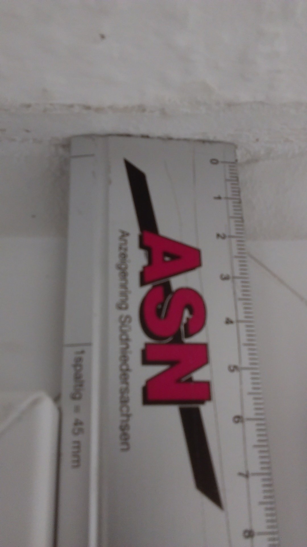

    Wir haben in unserer Wohnung neue Fenster eingebaut bekommen. Da es Eigentum ist wurden direkt im ganzen Haus neue reingesetzt.
    Jetzt meine Frage.
    Die neuen Fenster sind teilweise bis zu 2 cm auf der einen und 1cm auf dern anderen Seite kleiner als das "Loch" wo die alten rausgeschlagen wurden.
    Nach oben ist teilweise auch bis zu 2cm weniger.
    Die Firma hat es mit Bauschaum ausgefüllt und von innen dann noch eine weichen Paste (kein Silikon) reingeschmiert. Da man das überstreichen kann.
    Mal abgesehen davon das diese Paste auch nach einer Woche noch sehr weich ist und man sie reindrücken kann, finde ich das die doch da falsch gemessen haben. Es kann ja nicht sein das 2-3cm fehlen.
    Laut Architekt wäre das aber normal. Das dürfen die wohl so machen.
    Stimmt das? Oder sollte ich einen Externen Gutachter einschalten?
    Danke schon mal für die Hilfe

    Kompri-Band fehlt. Diese weiche Paste kann ich nicht zuordnen. Das Luft dazwischen ist, ist nicht ungewöhnlich. Man muß ja auch Unebenheiten ausgleichen können. Von innen ist eine Dichtung vorzusehen. "Innen dichter, als Aussen."
    Lass doch mal Bilder sprechen.

    Ich vermute, dass der Einbau nicht fachgerecht ist.
    Die Fugenbreiten wären aus meiner Sicht nicht das Problem, wenn es denn fachgerecht ist.
    Der Einbau, und das sollte dein Architekt auch wissen,
    schuldet dir einen Einbau nach "Stand der Technik".
    Der Stand der Technik ist dabei das, was man als "Allgemeinwissen über die technischen Notwendigkeitgen" definieren könnte. Das steht nirgends geschrieben, aber jeder Fachmann hat das Wissen.
    Diesen Stand der Technik stellt momentan die sogenannte RAL Montage dar. Jeder Fachmann kennt, oder sollte sie kennen, die Einbauvorschriften des RAL Verbandes.
    Dort wird gefordert, dass der Einbau innen dampfdichter wie außen zu sein hat und einiges anderes.
    http://www.fensterhandel.de/ral-montage/
    hier ist das alles recht sauber beschrieben.
    Vermutlich wurde innen Acryl benutzt. Aber auch das muss sauber gemacht werden, damit es eine gute Haftung erhält und nicht reisst.
    Was ich tun würde:
    Deinen Planer und den Einbauer mit dem "Stand der Technik nach RAL" konfrontieren und den Nachweis der verwendeten Materialien für diesen Stand der Technik einfordern.
    Sollten sie das nicht können, deinen Architekt auffordern ein Mangelschreiben vor Abnahme aufzusetzen, damit das ganze fachgerecht ausgeführt wird.

    das Thema ist zwar schon etwas älter, aber ich hatte leider keine Zeit zu Antworten. Hier ein Foto wie die Fugen aussehen. es sind ca. 2,5cm breite über dem Fenster. Ist das so korrekt? Müssen da nicht Kunststoffleisten drauf? Sind die Pflicht oder können die Fensterbauer das einfach so lassen?
