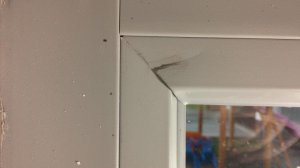

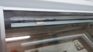

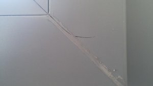

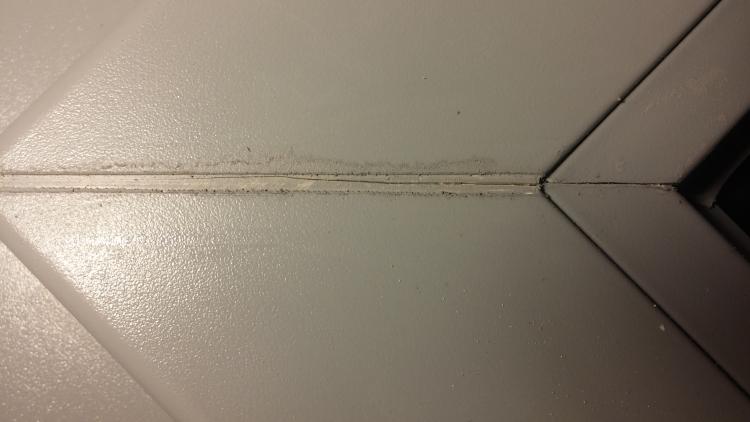

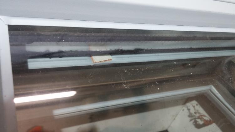

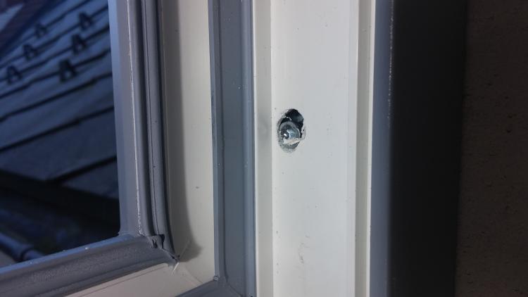

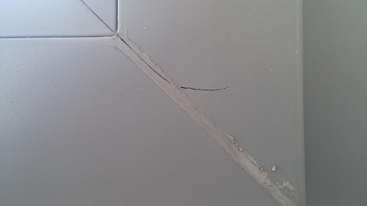

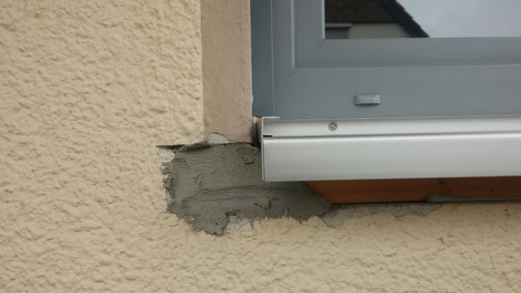

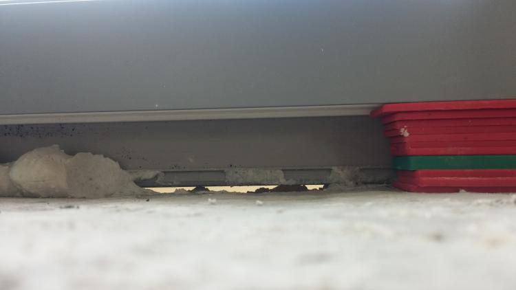

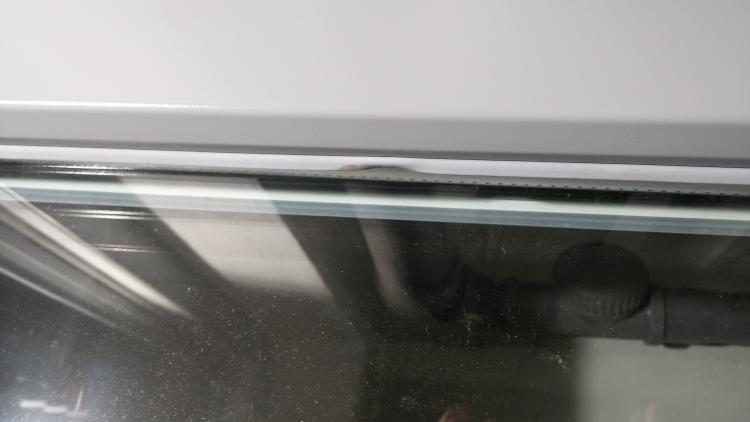

    wir haben uns vor zwei Wochen neue Fenster einbauen lassen.
    Die Fenster und die Montage derer sind (in meinen Augen)
    eine Katastrophe.
    Eine Mängelliste mit Bildern habe ich erstellt und per Einschreiben versendet.
    Ist es ratsam, in solch einem Fall gleich einen Sachverständigen zu engagieren?
    Anbei ein paar Bilder:
    20151220_154735.jpg 20151220_154757.jpg 20151220_155031.jpg 20151220_155258.jpg 20151222_194459.jpg 20151223_144511.jpg

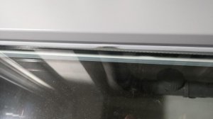

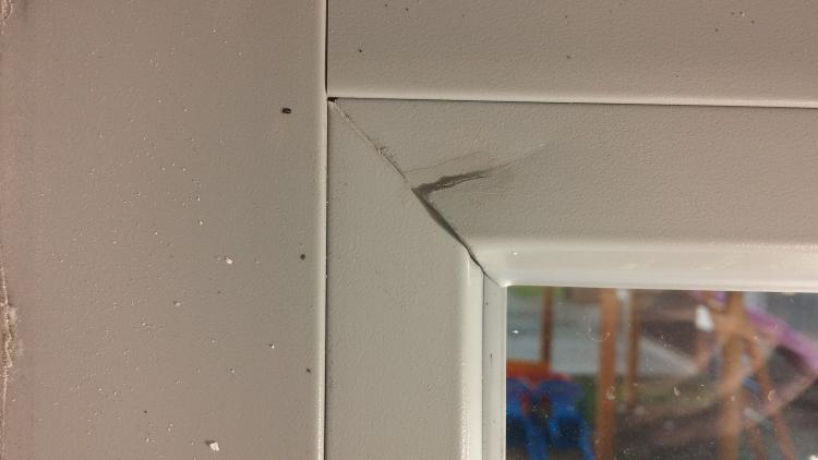

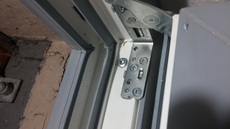

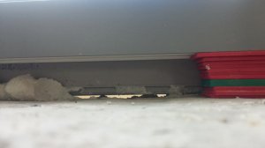

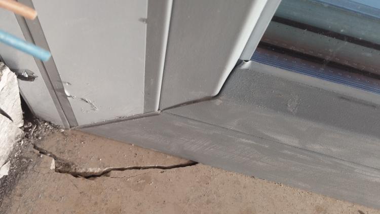

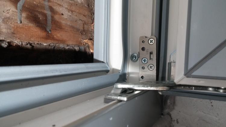

    Und noch ein paar Bilder:
    20151228_144750.jpg Fenster Büro nicht dicht.jpg Fenster Heizungskeller 4.jpg Fensterbank Esszimmer zu kurz.jpg Küche_Rahmen_Unterlicht_20151223_141003.jpg
    Was man auf den Bildern nicht sehen kann, ist der Umstand, dass ich warme Kante bestellt habe und die Gläser ohne warme Kante sind. dies hat mir die Firma inzwischen auch bestätigt. Begründung: Der Lieferant konnte zum Termin nur Gläser mit normaler Kante liefern.

    erstmal mußt du das Unternehmen mit angemessener Frist zur Mangelbeseitigung auffordern. Wenn die Mangelbeseitigung nicht stattfindet oder den Mangel nicht behebt geht es weiter.
    Ob die nicht gelieferte warme Kante ein Mangel ist hängt davon ab, was vereinbart wurde. Sprich, ob du der Änderung zugestimmt hast oder diese ohne dein Wissen und deine Zustimmung erfolgt ist.

    anderer Punkt in diesem Zusammenhang: ist dies vielleicht eine KfW-geförderte Maßnahme? dann wäre damit die Förderfähigkeit massiv gefährdet...
    und/oder der gegebenenfalls zugesicherte U-Wert nicht eingehalten.

    Woran kann man als Laie erkennen, ob ein Fenster eine warme Kante hat oder nicht?
  6. #6 cristalero, 11.01.2016
    cristalero
    cristalero
    28.02.2014
    268
    Glasermeister
    Rheinland Pfalz
    Der Abstandhalter ist schwarz und nicht silber!

    der Begriff "warme Kante" ist keine festgelegter Begriff, wird aber häufig verwendet.
    Die DIN 4108-4 nennt den Begriff "wärmetechnisch verbesserter Glasrandverbund", irgendwo sind dazu technische Eigenschaften definiert.
    Oder es ist ein psi-Wert dargestellt, der aber keine feste Eigenschaft eines Glas-Abstandhalters oder -Materials ist, sondern immer im Zusammenhang mit der konkret verwendeten Fensterrahmenkonstruktion sowie des Maßes des Scheibenzwischenraums zu sehen ist.
    Das wissen nach meiner Einschätzung auch viele Fensterbauer und noch häufiger viele Elementehändler nicht.
    Das vereinbaren einer "warmen Kante" ist m.E. damit rechtlich ein extrem dehnbarer Begriff, und damit ohne technisch hinterlegte Eigenschaften sogar fast unsinnig.
    In der Baupraxis wird der Begriff dennoch häufig verwendet.
    in der Regel:
    "warme Kante" --> Edelstahl- und Kunststoff-Abstandhalter
    sonst: Aluminium-Abstandhalter, es gibt aber auch andere Materialien für besondere Anforderungen. Das wissen die Glas-Fachleute besser als ich.

    Hallo Tomate,
    den Fensterbauer mit Fristsetzung zur Mängelbeseitigung auffordern, eine evtl.Abnahme verweigern und keine oder geminderte Zahlung leisten.
    Die warme Kante verbessert den Uw um etwa 0,1 W/m2k, wenn eine Förderung nicht gewollt oder gefährdet ist, hier einen Nachlass aushandeln oder den Fensterbauer auffordern wie bestellt zu liefern.
    Einen Sachverständigen brauchst du noch nicht, warte ab, wie der Fensterbauer reagiert.
    Gruss Matthias
    Ich sehe selten so schlechte Leistungen von Fensterbauern, teilweise hilft hier nur der Austausch!

    offensichtlich sind hier nicht nur die Monteure Blindgänger sondern auch die Fertigung. Oder die Rahmen wurden so grobschlächtig transportiert das es in den Gehrungen Risse gibt. Solche Elemente sind schlichtweg nur noch Müll.
    Keinen Cent für so eine Leistung!
