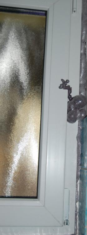

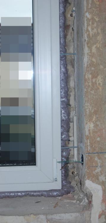

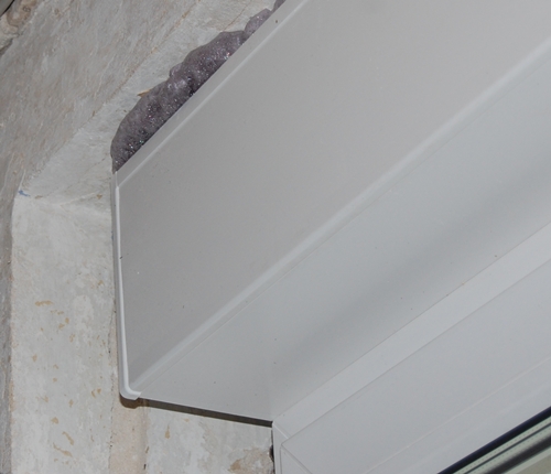

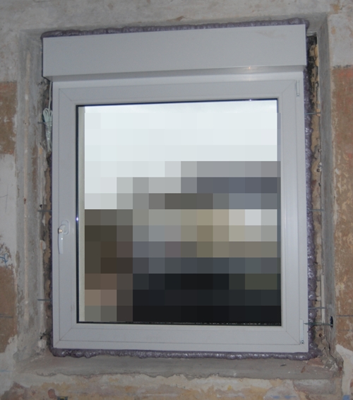

    Ich habe mich die ganze letzte Nacht sowie den halben Tag heute durch dieses Forum und andere Seiten gelesen. Ich weiss auch, dass es unzählige gleiche / ähnliche Themen gibt, aber dennoch habe ich mich entschieden, hier unser "Problem" zu schildern und auch Fotos einzustellen. Ich möchte einfach
    Ihre Kommentare dazu lesen...
    Wir sanieren/renovieren gerade einen Altbau und gestern wurden nun unsere neuen Fenster incl. Aufsatz-Rollläden eingebaut. Wir fühlten uns vom Fensterbauer gut beraten und hatten vorher keinerlei Bedenken, dass alles nach den gültigen Regeln ausgeführt wird. Gestern dann also irgendwie die Ernüchterung. Der Fensterbauer selbst war gestern nicht vor Ort, ist wohl für ein paar Tage verreist, demnach tauchte zur Montage eine Fremdfirma auf, die weder uns noch unsere alten Fenster je gesehen hatten.
    Endergebnis kann man am besten auf den Fotos sehen.... Die Fenster hängen jetzt fernab der Laibung und über den Rollladenkästen quillt der Schaum heraus. Schön ist auch der Schaum an dem kleinen Badezimmerfenster...(war gestern noch nicht zu sehen, erst heute morgen?!)
    Kann man da jetzt noch etwas retten? Kann das nachgebessert werden?
    Hilfe.... Vielen Dank im voraus...

    Hallo "namato",
    nehmen Sie die Arbeiten auf keinen Fall so ab.
    Soweit auf den Fotos erkennbar, fehlt zumindest die Innere Abdichtung.
    Fordern Sie den Unternehmer (schriftlich) zur Nachbesserung auf.
    Unterschreiben Sie nichts!
    Bezüglich der Bezahlung dieser "Leistung" würde ich mich vorerst ziemlich reserviert verhalten...
