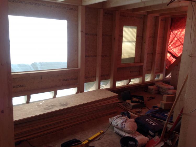

    Der Schiefer ist genagelt worden.
    Die wolle von den osb ca. 3-4 cm entfernen und die osb oben sowie unten durchbohren würde nicht funktionieren?

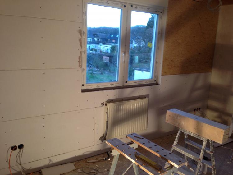

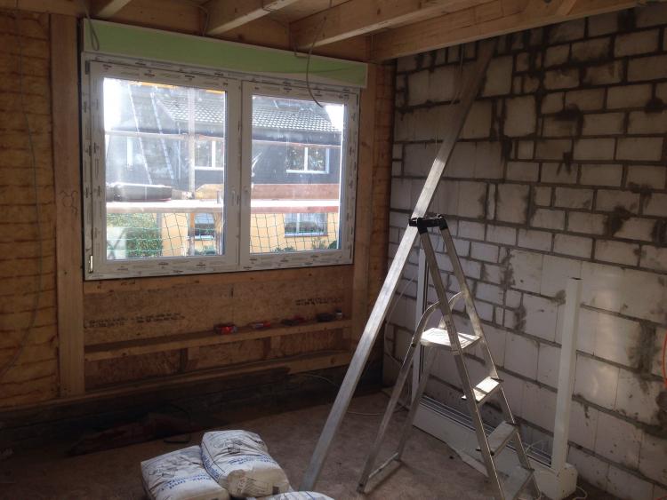

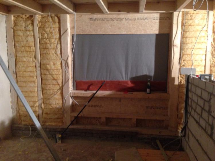

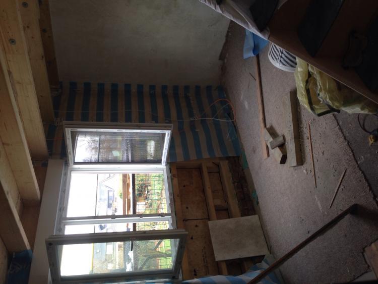

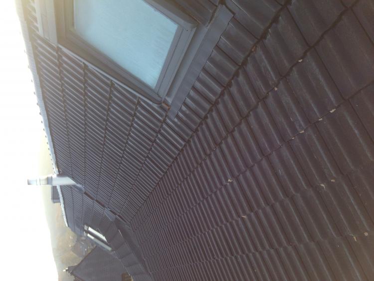

    Hier mal n paar Bilder.

    Gruselig... Ist dort ein Flachdach auf den Gauben?
  15. #15 Gast036816, 12.04.2015
    riesengauben mit kleinen fenstern und flach geneigtem dach.
    Kalle - ist eine frage der detailplanung!

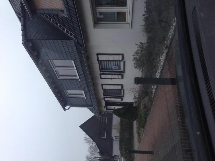

    Wie viel Grad haben die Gaubendächer?
  18. #18 Gast036816, 12.04.2015
    wo ist denn da schiefer?

    Die Fenster sind grössenmäßig passend. Auf dem Foto ist nur der Ausschnitt für das Fenster noch nicht korrekt!
    Der Schiefer ist an den Außenwänden!
    Aber was hat das mit meinem Problem auf sich?
    Für die Gradzahl muss ich nachher in die Unterlagen gucken!
