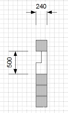

    In einer Scheune müssen wir ein 3 Meter tiefes Fundament machen und darauf eine 10 m hohe HLZ-Wand erstellen. Die HLZ-Wand bekommt 2 Betongurte in 3m und 5,70 m Höhe. Da der Betongurt später evtl. zur Aufnahme einer weiteren Decke verwendet werden soll, wurde im Gurt eine Nut von 10 cm eingelassen. Von der bisgerigen Breite der Wand (24cm) bleibt beim Gurt nun nur noch eine Auflagefläche von 14cm übrig. Beim weitermauern liegt also nur noch etwas mehr als die Hälfte des HLZ-Steines auf dem Betongurt auf. Nach dem Ausschalen habe ich nun Zweifel, dass die 24-er Wand so eine Sollbruchstelle erhält. Die angehängte Skizze soll den Sachverhalt verdeutlichen. Sind meine Bedenken fundiert auszuräumen ?
    Vielen Dank für handfeste Hinweise.[​IMG]

    wenn ich´s richtig verstehe ist die Öffnung schon im 1 Gurt so angeordnet ???
    ... wer plant und berechnet den sowas ??? die fällt euch bei anschließenden draufmauern schon um (!)

    Nicht wenn dus eingeschalt lässt :D Sowas regelt man anders und zwar geplant! Vor allem wenn ich höre Fundamenttiefe 3m!

    Der Statiker hat das so geplant, dass beim Schalen die Aussparung mittels Styopor ausgespart wird. Wir haben dies auch so betoniert, doch nach dem Ausschalen kommen mir erhebliche Zwiefel, ob das so in Ordnung ist.
    Wie kann ich nun machen ??

    Gibts keinen Bauleiter dazu? Wie soll das stehen bleiben ohne MAßnahmen? Sowas plant man eigentlich dann anders!

    10 cm auflager für spätere decke ist schon sehr grenzwertig.
    verbleiben 8 cm verankerungslänge ab vorderkante auflager
    min wert 10ds mit haken
    ohne ist auch nicht die exzentrizität des deckenauflagers auf die
    24 cm wand.
    ich glaube da kommt einer in erklärungsnot

    Die Wand hat eine Gesamtlänge von 11,50 m
    Es gibt einen Plan vom Statiker, dort ist das tatsächlich so eingezeichnet und entsprechend bewehrt. Die Mauer hat eine Länge von 11,50 m und eine Höhe von 10-11 m. Auf der Höhe von 3,20 und 5,70 m ist jeweils ein Betongurt vorgesehen, der über die gesamte Länge eine Aussparung von 10x10 cm hat. Gemauert wird mit HLZ 24 cm. Irgendwie störe ich mich daran, dass ich nach dem Gurt mit einer max. Auflagefläche von 14 cm weitermauern soll.
    Gefühlsmäßig würde ich die Aussparung am liebsten nachträglich ausgießen, dann fehlt aber die Auflage, falls ich später doch noch eine Decke einziehen will.

    11 m länge und dann nur horizontale riegel.
    wie wird die horizontallast am ende der riegel abgeleitet?
    querwände ? aussteifungsstützen?
    wenn statiker am werk war dann stell doch mal die kz oder pos.-pläne
    rein.
