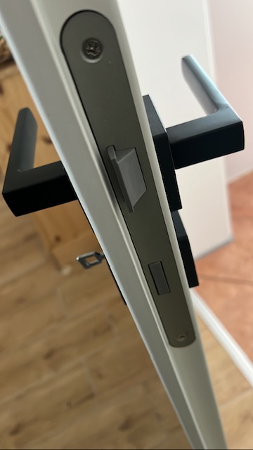

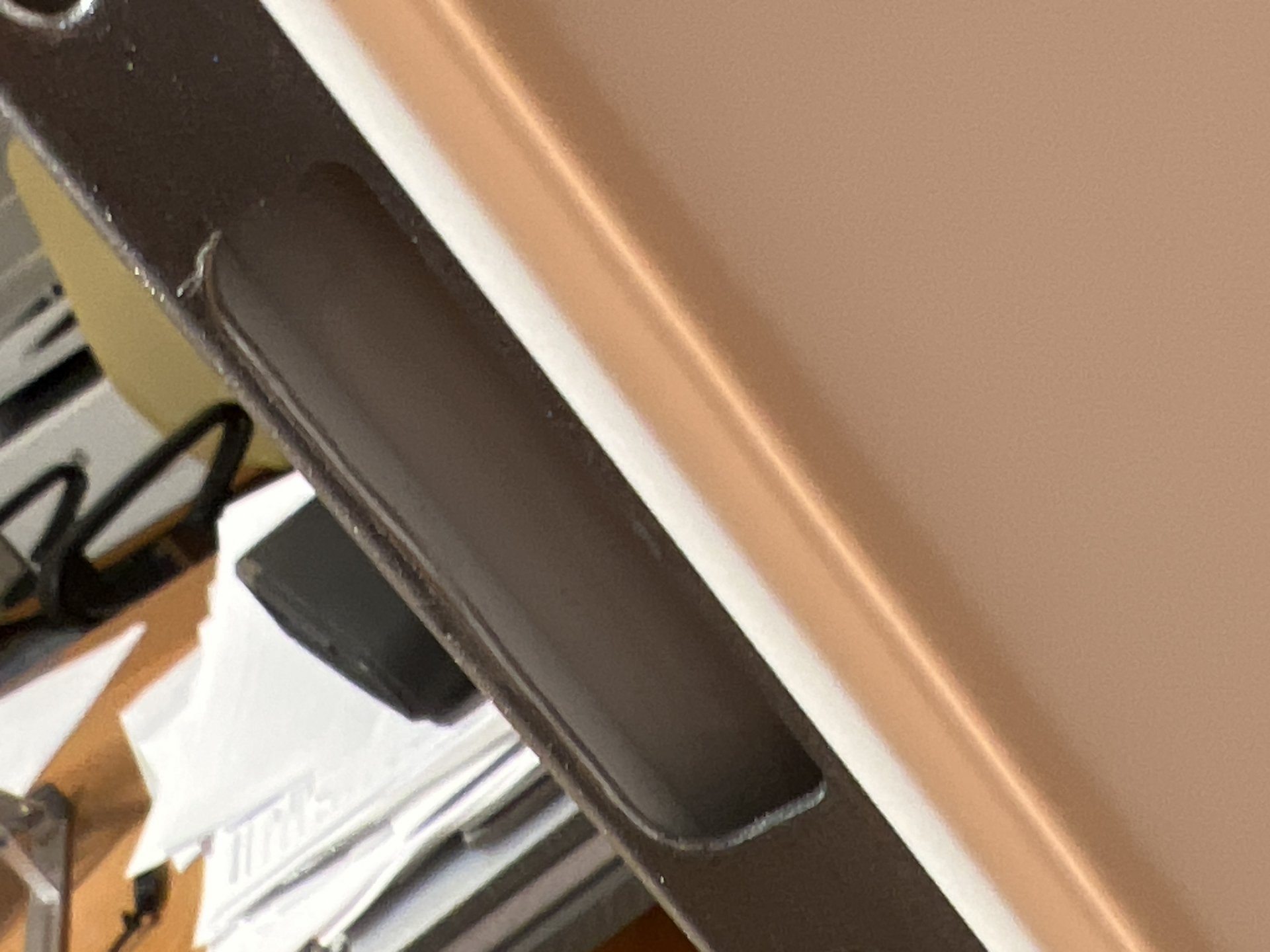

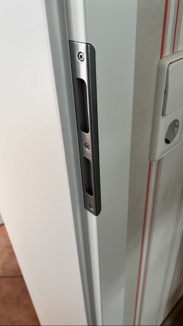

    Hallo zusammen!
    Ich habe in unser EFH von einer Firma neue Zargen und Zimmertüren einbauen lassen.
    Jetzt hab ich den Eindruck, dass hier gemurkst wurde, und hätte gerne eure Einschätzung:
    Es handelt sich um Ringo Markenware.
    1.)Die Türen schlossen nach dem Einbau sehr schlecht.
    Nach Reklamation hat er nun die Türen eingestellt, und dabei auch die Schliessbleche innen abgefeilt, damit die Türen besser schließen.
    Ist das normal?
    2.) Die Türen sind weiß, die Drücker und Bänder mattschwarz. Die Schliessbleche jedoch silbern. (Das hatte ich anders erwartet) Da sagt er, die könne man zwar schwarz bestellen, das würde jedoch nach einer gewissen Zeit abblättern, sagt der Hersteller. Ist da was dran??

    Schließblech abfeilen sollte eine Fachfirma eigentlich nicht nötig haben. Wie sieht's denn mit den ganzen Spaltmaßen an den Türen aus? Vielleicht Mal ein paar Fotos einstellen.

    Ja, dafür haben die Schließbleche extra die in der Öffnung ragende Stanzung.
    Diese Aussage von Ringo kann ICH mir nicht vorstellen!
    Abblättern wird da nur etwas was nicht richtig verarbeitet wurde. Ja, es kann sein, dass sich die Oberfläche etwas abnutzt, das ist bei allen Schließblechen früher oder später zu erkennen, wenn hochwertige Einsteckschlösser mit Metallfalle verwendet werden.
    Da Ringo Standardmäßig die Einsteckschlösser mit den schlechten Kunststofffallen einbaut, ist hier allerdings auch kein Abrieb zu erwarten.

    Bitte Fotos Schließblech und Schloß so das die Falle auch erkennbar ist.

    Eine Tür geht trotz Einstellung von alleine ganz auf. Das läge an den angeblich schiefen Wänden..

    Sieht für mich alles ganz normal aus. Nur, dass das sicherlich keine besonders hochwertigen Türen sind, sondern wahrscheinlich Waben oder Röhrenspan nur mit Folie beschichtet und nicht Vollspan mit HPL.

    Auch Billigtüren kann man so einbauen dass die ihr Funktion erfüllen. Wenn die garnicht schließen ist das murks und da kann man auch nicht die schiefen Wände verantwortlich machen. Sollten die Wände so schief sein, dass man die wirklich nicht einbauen kann, dann baut man die halt nicht ein und meldet bedenken an.

    Es gibt, trotz häufig anders lautender Meinungen, keine Vorschrift, dass eine Tür in in jeder Position stehen bleiben muss. Bedingt durch die heutzutage gebräuchlichen "wartungsfreien Bänder" (WF) laufen die Türen auf den Teflonnippeln so leicht, dass es an Reibubung für einen Stop an jeder Stelle fehlt. Oft werden die Bandoberteile einfach etwas verdreht.
    ABER wenn Die Türzarge nicht lotrecht eingebaut ist, dann liegt das nicht an den schiefen Wänden sondern an einem unfähigen Handwerker! Maximal 1,5 mm pro Meter dürfen die Türzargen außer Lot eingebaut sein (bei Funktionstüren muss beim Ausreizen der Toleranz die zugesicherte Eigenschaft noch Bestand haben).
    Wie kannst du an den Bildern die Mittellage und die Oberfläche erkennen?
    Da die Metro 1 eine Tür mit eingefräster Kontur ist, ist es auf jeden Fall eine Vollspanplatte mit extrafeiner Bespanung in den oberen 10 mm für die lackierung in der UV-Beschichtungsstraße (ist übrigens sehr beeindruckend wie die Türen vorne "naggisch" rein gehen und 100 Meter weiter ein fertiges Türblatt rauskommt das sofort gestapelt werden kann).
    Naja...ein Türblatt mit eingefräster Kontur für über 300,00 € halte ich schon eher für was besseres. Es gibt zwar nicht "die Standardtür", aber es gehen mehr Türblätter die knapp 1/3 weniger kosten über den Ladentisch.
    Die Qualität der Ringotüren/-zargen ist in den leetzten 15 Jahren aber stark zurück gegangen, ich betrachte Ringo jedoch noch immer als ein "Markenhersteller" der in Deutschland fertigt, weiß was er tut und auch bei Reklamationen nicht nur die RAL GZ 426 hochhält und sich nicht mehr meldet.
    Tatiana: in welcher Farbe hast du denn das Schließblech bestellt? Wenn "nur" die Bänder und die Drückergarnitur in schwarz-matt bestellt wurden, dann werden auch nur diese in schwarz-matt geliefert.

    Das Einsteckschloss sieht nach 5,90€ aus. Das sieht man auch an diesem 0815-Schlüssel.
    Ob der Rest hochwertiger ist?
