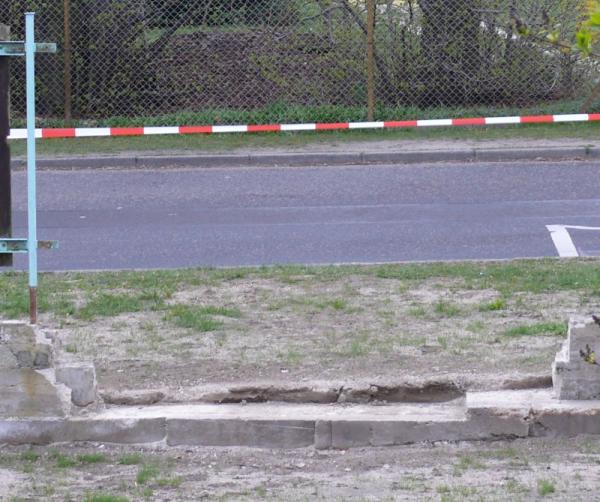

    Hi Bauexperten,
    An meinem Grundstück soll eine neue Pforte (mit Gartentor) entstehen. Der bestehende Zaun steht auf einem Fundament, was mich in Dimenson und Zustand sicherlich überleben wird und auf dem 2 Säulen aus fertigen Säulensteinen entstehen sollen.
    Meine bisherige Planung:
    1. Ein Stück Bitumenschweißbahn auf das bestehende Fundament aufschweißen
    2. In bestehendes Fundament 2 Löcher bohren und Säulen-Armierung (Rundstahl) einmörteln
    3. Ersten Säulenstein in Zementmörtel legen
    4. Die folgenden Säulensteine untereinander mit Montagekleber verkleben
    5. Säulensteine mit "gestreckter", erdfeuchter Fertigbetonmischen verfüllen
    6. Abdeckplatte mit Montagekleber aufkleben
    Wie ist eure Meinung? Kann das so klappen? Was habe ich noch nicht bedacht?
    Wie dick kann ich den Zementmörtel max. verarbeiten? Im Fundament ist eine Stufe welche auszugleichen wäre.
    Danke für eure Hilfe
    Rainer

    Wie soll denn hierzu jemand ohne Kenntnisse der Abmessungen der Säulen auch nur ansatzweise etwas zu dem Sachverhalt sagen können.
    Skizze machen mit Ist-Zustand. Dann wie die Säulen aussehen, und wie es angedacht ist.
    Es kann aber sein, dass auch dann keiner Lösungen gibt, da es evtl. bzgl. Unfallgefahr zu heikel ist und unter "DIY" fällt. Aber das kann dann nach entspr. genauerer Beschreibung entschieden werden.

    Bilder und Maße
    Hallo RMartin,
    Hier ein Foto des Ist-Zustandes des Fundaments. In die schon vorbereitete "Lücke" sollen sie beiden Säulen im Abstand von 120cm.
    Die Säulen sollen aus fertigen Säulensteinen (L/B/H - 40x20x25cm) hochgezogen werden. Beschreibung siehe früherer Thread. Säulen-Zielhöhe ist 180cm. Das Fundament ist 35cm breit und ca. 80cm tief.

    eine online-bauanleitung für säulensteine wirst du nicht erhalten, nur so viel:
    so wie du es vor hast, wird das nicht funktionieren.
