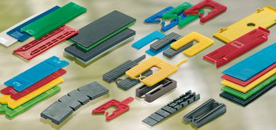

    Wenn mehrfach wirklich eingestellt, dann bleiben als Ursachen
    * Flügelrahmen zu schwach und/oder Scheibe nicht fachgerecht geklotzt
    * Drehlager am Rahmen (nicht Flügel) nicht im Stahlkern, sondern nur im Kunststoff befestigt - Langloch
    * Getriebe sind nicht für das Gewicht ausgelegt und verziehen sich (3-fach verglast???)
    PS - Möglichkeit 4
    Fensterrahmen nicht ausreichend hinterklotzt und befestigt, Flügel verzieht den Rahmen

    Danke, bin beeindruckt von deinem geballten Fachwissen!
    was bedeutet geklotzt?
    Ist es normal, dass sich die Pilzzapfen auf und ab bewegen lassen?

    such einfach mal nach fenster verklotzen ,dann kannst du dir besser vorstellen was gemeint ist
    der fenstermonteur sollte dies beim nächsten mal machen ,denn irgendwann is nix mehr mit einstellen an den beschlägen
