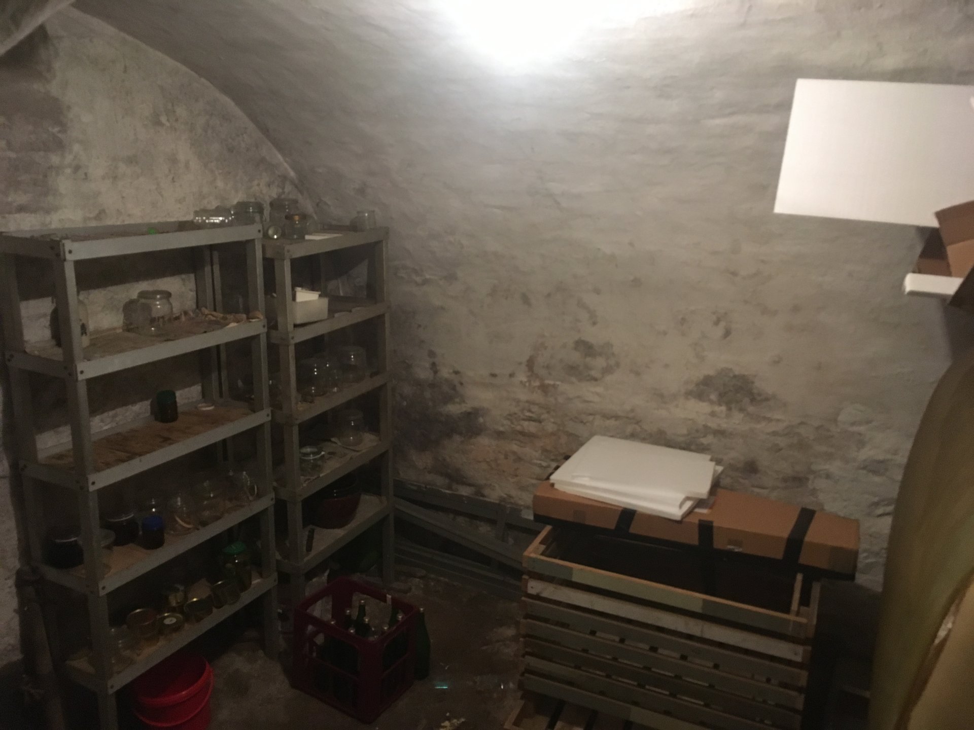

    wir haben (siehe Bild) einen alten Gewölbekeller in unserem Haus.
    Diesen würde ich gerne zu einem Musikraum umbauen.
    Die Feuchtigkeit in diesem ist relativ niedrig und es läuft ein auf 60 % Feuchtigkeit eingestellter entlüfter.
    Die größte Frage ist jetzt, welchen Bodenbelag kann man hier verbauen?
    Ich dachte mir, dass ich Terassenfließen als Stützen auf den Boden lege und mit Beton (darunter Folie) ausgleiche um diese auf eine Höhe zu bringen.
    Darauf dann ein Balkengestell und darauf dann 2,5cm OSB Platten als Fußboden.
    Kann das gut gehen, bzw. was haltet Ihr von dieser Idee?
    Was für Möglichkeiten gäbe es noch?

    hä? fliesen unten und OSB oben ??? :)
    Folie, dann als Ausgleich z.B. gebundener Schüttung und dann meinetwegen Fermacell / Trockenestrich,
    Aber kein OSB.
    Schau einfach bei div. Herstellern nach Trockenestrich Aufbauten.
    Oder eben klassisch mit Zementestrich und dann darauf was du willst.

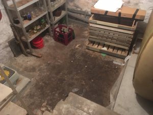

    bei welcher Temperatur hast du 60% rel. Feuchtigkeit gemessen?
    Holz würde ich da erstmal nirgends verbauen, auch keine sonstigen feuchteempfindlichen Baustoffe.
    Welches Material hat der Boden den man auf den Bildern sieht?
    Ich vermute ein vorhandener Lehmboden, bzw. der Boden der vor Ort vorliegt?
