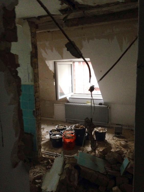

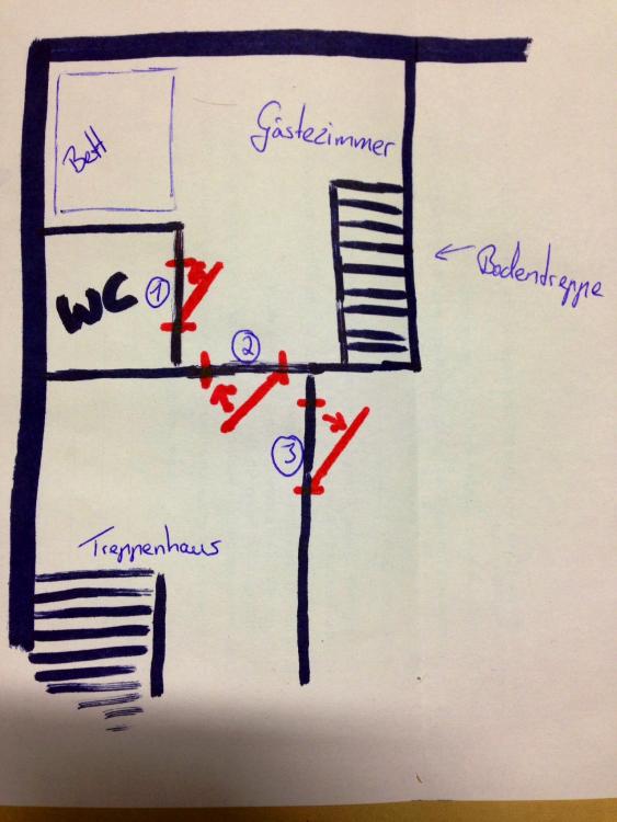

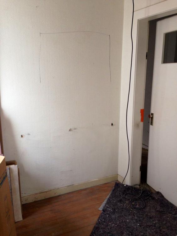

    ich brauch mal ein paar Ideen und Erfahrungen von euch.
    Wir wollen in unserem Haus einen neuen Eingang vom Treppenhaus ( Ungeheizt ) zur Wohnung machen. Ok Wohnung ist jetzt übertrieben, es soll ein Gästezimmer werden mit Raumspartreppe zum Dachboden.
    Das eigentliche problem ist nun, was wir für eine Eingangstür nehmen sollen.
    Da der durchbruch noch gemacht werden muss, sind wir von den Maßen noch flexible.
    Wohnungseingangstür KlimaKlasse 2 -- Ist uns eindeutig zu deuer :(
    ZK-Tür -- Hier hab ich Angst das die zu schlecht Dämmt ( berächtigt ? ) vielleicht besser die:
    T30 ?
    eine Kunstoff-Nebeneingangstür
    Oder doch ne ganz einfache Zarge und ein billiges Dekor Türblatt
    Was sagt ihr dazu ?
    Ich hab mal paar Bilder für euch, es geht um die Tür 2

    Wenn es einigermaßen gut werden soll: Nebeneingangstüre. Normale Türe ist schalltechnisch und Luftzugtechnisch eine Katastrophe (hab ich hier, ist Murks. Im Elternhaus zu verknausen wenn genug Ruhezonen da sind. Aber da das bei dir ja nicht der Fall sein wird würd ich das nicht machen...) Meine Türe wird auch in den nächsten Jahren ausgetauscht gegen was Ordendliches...
