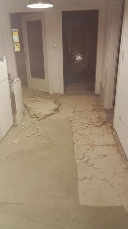

    ich saniere gerade eine Altbau-Wohnung. Der alte Estrich wurde teilweise entfernt (siehe Foto), teilweise bleibt er aber drinnen. Ich würde gerne in der kompletten Wohnung einen neuen Estrich drüberlegen. Ich habe ein Angebot von einem Estrichverleger über 2500€ erhalten. Er will wie folgt vorgehen: PE Folie - Isover EP1 Superglass Mineralfaser 15mm - PE Folie+Randstreifen - Zementestrich 40-50mm. Mir erscheint das Angebot sehr niedrig.
    1. Was haltet ihr von dem Angebot? Macht es Sinn hier so vorzugehen? Wird der Boden nicht zu hoch?
    2. Muss hier wegen dem erhöhten Druck auf den Boden ein Statiker hinzugezogen werden?
    Danke und Grüße
    Dominik

    Hallo domiN06,
    es sollte auf jeden Fall einheitlich vorgegangen werden, d.h. den Estrich im gesamten Raum entfernen. Macht man das nicht, kann es einen Versatz zu den anderen Räumen geben. Türen usw. lassen sich damit schwer bis gar nicht öffnen.
    Die Höhe des Estrichs hängt jedoch auch von unterschiedlichen Einflüssen ab, so kann z. B. ein Bodenbelag diese beeinflussen oder aber auch die Anforderungen an denn Schallschutz.
    Du solltest dich aber definitiv nochmals an einen anderen Fachmann wenden!
    Viel Erfolg!
