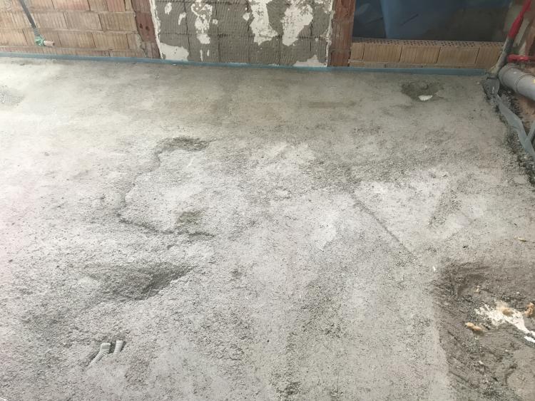

    für mein Bad wurde mir ein neuer Estrich verlegt. Nach dem abkehren zeigen sich nun Löcher. Der Handwerker meint das kann bei erdfeucht verlegtem Estrich schon mal passieren und wöre kein Problem mit etwas neuem Estrich auszugleichen. Meine Frage ist nun, ist das wirklich so leicht auszugleichen und ist der Estrich dann auch genauso belastbar als wäre er gleich richtig verlegt worden?

    Das sieht eher so aus, als hätte der Azubi nach einer Woche Berufsschule bei der Hälfte weitergemacht und das Abziehbrett vergessen. Stattdessen hat er die Pampe mit dem Schuh verteilt.
    Mit Estrich lässt sich da nichts ausgleichen. Höchstens mit Ausgleichmasse und die kostet richtig Geld.

    der hat "Trockenestrich" irgendwie falsch verstenden ? :-)
    den Mann ohne Bezahlung rauswerfen oder nach Bauregeln neu machen.
    auch mit "beiarbeiten" ist der Estrich nicht oder nur gering tragfähig !!

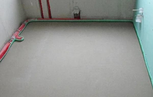

    so sollte er aussehen:

    Irgendwie ist mir klar, dass das Scheiße ist,
    aber sowas ist ja in keiner Norm geregelt :-)
    Da steht ja nicht "aber nicht mit Löchern herstellen und wenn doch, dann rausreissen"
    Ohne das belegen zu können, aber das wird so nichts mehr.
    Ein Estrich mag es schon nicht, wenn die Folie darunter Falten hat und den Querschnitt schwächt.
    Einen Verbund zwischen neuem Estrich und altem Estrich wird es wohl nur optisch geben.
    Die Kräfte kann der Boden nicht mehr ordentlich aufnehmen.
