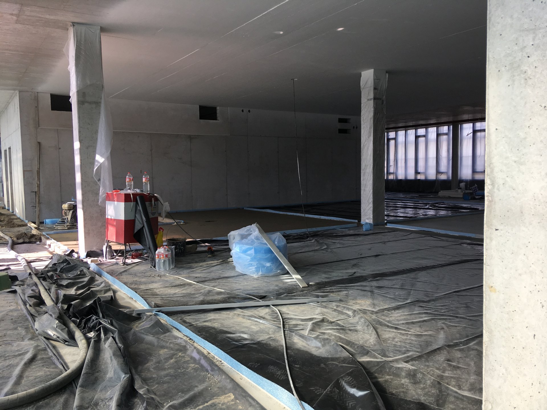

  5. #5 Fabian Weber, 24.08.2020
    15.122
    5.848
    Und die ersten Tage den Estrich von oben mit Folie abdecken, damit er schön gleichmäßig trocknet und nicht zu sehr schüsselt.
  6. SvenvH
    SvenvH
    22.11.2019
    4.170
    1.584
    Kannst du bitte mal ein Bild von deinen Großbaustellen posten auf denen der Estrich abgedeckt wurde? Ich hab bisher noch keinen Estrichleger erlebt der das macht und auch sonst kenn ich niemanden der das macht oder je gemacht hat.
  7. #7 Fabian Weber, 24.08.2020
    15.122
    5.848
    Ich such morgen mal ob ich ein Foto finde.
  8. #8 Fabian Weber, 24.08.2020
    15.122
    5.848
  9. #9 Fabian Weber, 27.08.2020
    15.122
    5.848
    So hier mit Verspätung das versprochene Foto.
    Dass die Truppe trotzdem viel Mist gemacht hat möchte ich aber auch nicht verschweigen. Em Ende wurden die dann auch gefeuert. IMG_2225.JPG
    SvenvH gefällt das.
  10. SvenvH
    SvenvH
    22.11.2019
    4.170
    1.584
    Ja das ist halt Akkord. Die pellen sich da ein Ei drauf ob der Fliesenleger damit klar kommt. Hauptsache viel Geld verdient. Die letzte Großbaustelle die wir hatte war eine Turnhalle mit über 3000qm Fliesenarbeiten. Die Bauleitung hat schon 20k vom Estrichleger einbehalten, sind wir aber trotzdem nicht mit hingekommen.:mega_lol:
    Aber abdecken macht hier kein Estrichleger.
